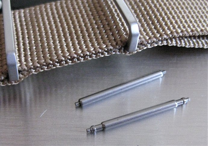

Hieronder 2 typen 20mm spring-bar: met schouder (onder) en zonder schouder (boven). Het laatste type zit redelijk snug tussen de lugs en kan alleen van buitenaf worden verwijderd: zgn drilled lugs zijn noodzakelijk.
Tijdens de vakantie had ik mijn Zeno Royal Navy-uitvoering duiker op het onderste type spring-bar. Logisch want de lugs zijn niet doorboord waardoor het gebruik van de shoulderless-bars eenmalig zou zijn, je kan ze dan immers alleen verwijderen door ze door te knippen of af te breken.
De afgelopen vakantie heb ik tot 3 keer toe (!) meegemaakt dat één van de spring-bars tijdens het zwemmen losraakte, door het tikken tegen een zwembadladder of het onder je arm nemen van je 5-jarige kroost. Gelukkig steeds maar één pin…
Twee keer bleef de pin onder de band zitten (in zee) en bleef het horloge bungelen aan de ander pin en 1 keer kon ik de pin nog opduiken in het zwembad.
Het blijkt dus dat als de Nato nat is, deze met het grootste gemak het schoudertje van een pin oppakt en als je dan wat zijdelingse druk uitoefent floept de spring-bar zo los!

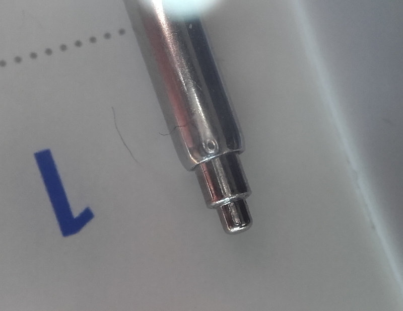

Ik heb het even nagemeten, een seiko “fat bar” zonder kraagje is op de schacht Ø2,5mm en op de punt Ø1,1mm (+/-0.05mm ofzo volgens mijn schuifmaat en micrometer).
Het ontwerp is zodanig dat de bedoeling is dat er niks achter kan blijven haken met de bandpinnen, maar dat met gepast gereedschap er ook zonder doorgeboorde gaten mee gewerkt kan worden.

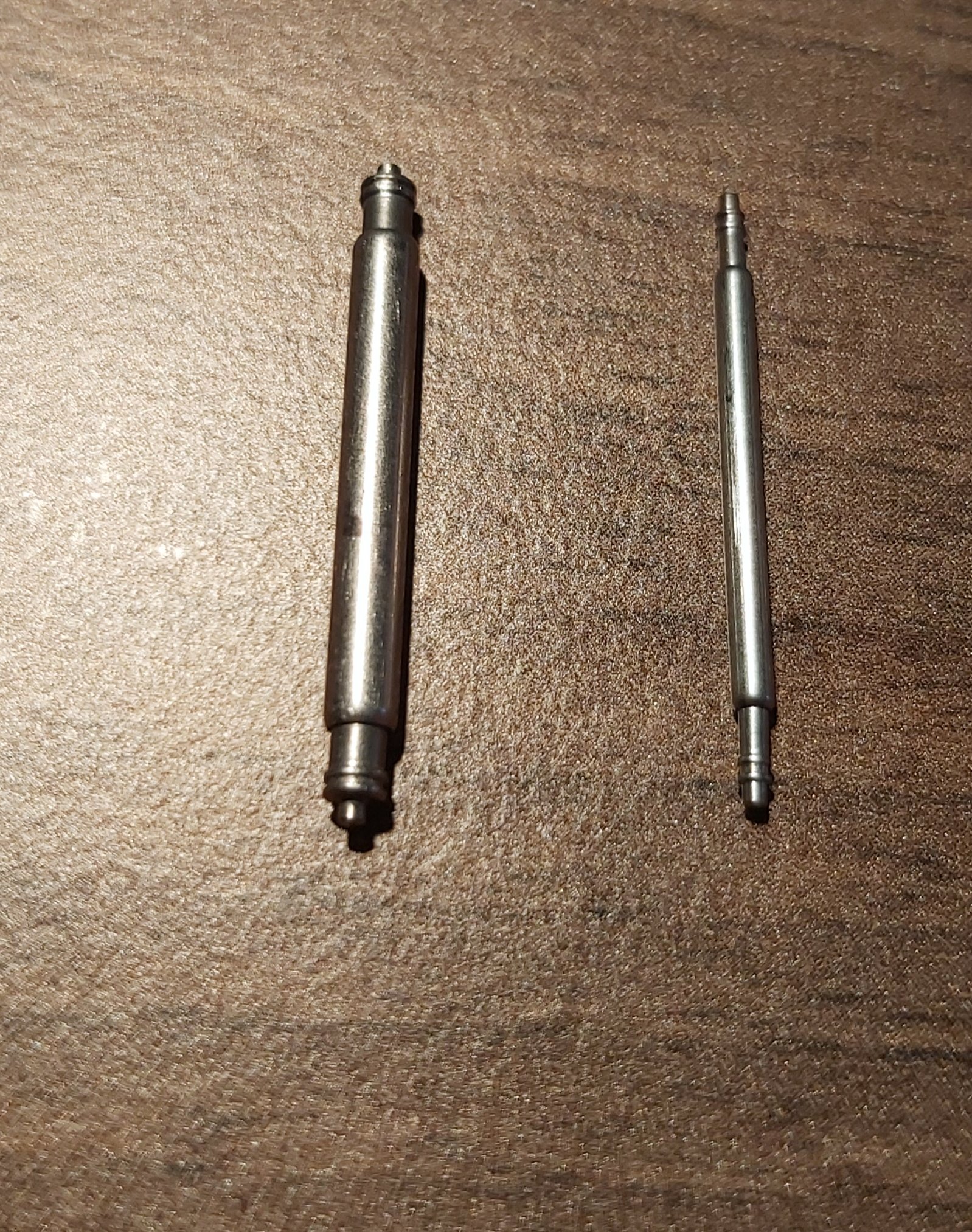

Afbeelding even in hoog contrast voor de uitvoering:
Links de Seiko: rechts een b-merk springbar:
Met die Seiko springbar kun je gerust met je SKX achter een speedboot gaan hangen zoals je ziet! :slightly_smiling_face:
Het is niet de dikte die 't 'm doet denk ik, eerder de sterkte van de veer die erin zit.
Ook hier zie ik “richeltjes” waar een nato achter kan haken.
De foto erboven van @CADirk ziet er weer heel anders uit…
Mijn Seiko heeft 1 dikke springbar met en eentje zonder kraagje!
Hij zit zo stevig dat ie écht nog nóóit is los geschoten! Ik zie dat dan ook niet gebeuren in de toekomst!
