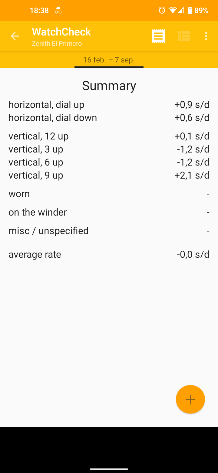

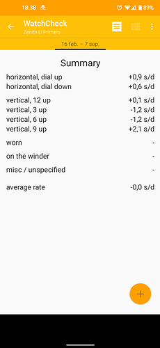

De ZEP 7 maanden geleden met de klok gelijk gezet daarna 's nachts in één van de 6 posities en gisteren stond die op -0,2s van internet tijd:
