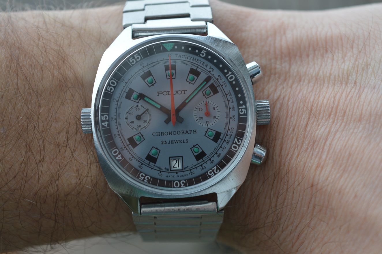

single piece reset hammer, dus na 2de kwartaal 1986
thin style number font on datering, dus vanaf ca 1987
4-digit serial number, ca 1989 started 5-digit
dus het uurwerk is waarschijnlijk van tussen begin 1987 tot eind 1988

OK,
correction,
civiele, cyrillische poljot 3133,
Volgens mij is dit niet de bezel die er op hoort, dit is een gewone bezel en hier hoort de sportivnie-bezel bij zoals bij deze:
Die sportivnie bezel is wel gebruikt voor luchtmachtsturmanskies van bepaalde bouwjaren maar volgens mij de gewone bezel niet voor Sportivnies. Aan de andere kant er is rond einde Sovjetunie begin Russische republiek zoveel geproduceerd van losse, passende onderdelen dat het zou kunnen. Ik ben deze combi wijzerplaat-bezel tot nu toe nog nooit tegengekomen. @slls @mbovenka @Omega_73 @wekke @Geoffrey @sq100 wel misschien?
Zo dient hij er iig uit ge zien met de witte plaat. Volgens mij heb je het bij het juiste eind @BG1.

Die heeft dan wel weer de grijze wijzerplaat hè.

Cyrillische Sturmanskie is zeker geen pleonasme. Je hebt twee uitvoeringen in het schrift van het Poljot logo: het romeinse schrift en het cyrillische schrift. Daaronder is dan nog een verdeling in schreefletter en schreefloos.
- edit * Maar ik snap je punt dat jij eigenlijk alleen de echte Russische cyrillische variant de real deal vindt.

3 varianten !!
1ste generatie:   11  U  S  10  S  R  9  (ca 1980 - 1985)
2de generatie:    11  US  10  SR  9  (ca 1981 - 1987)
3de generatie:    11 USSR  9   (ca 1986 tot einde USSR  ca '92)
de eerste generatie wordt reeds zeldzaam , veel zeldzamer dan de OKEAH
(je foto’s tonen dus resp. een 2de en 1st generatie, natuurlijk moet het uurwerk ook periodecorrect zijn, dit kan ik niet zien zo, maar bij de 1ste gen twijfel ik toch al want de font van de datumring lijkt mij niet te kloppen)
 Het ging mij even over de twee uitvoeringen van de tekst Poljot in het schrift romeins/cyrillisch en de onderverdeling schreef/schreefloos.
