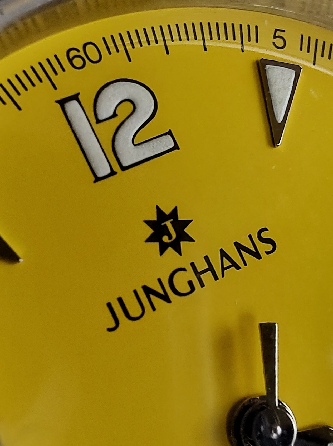

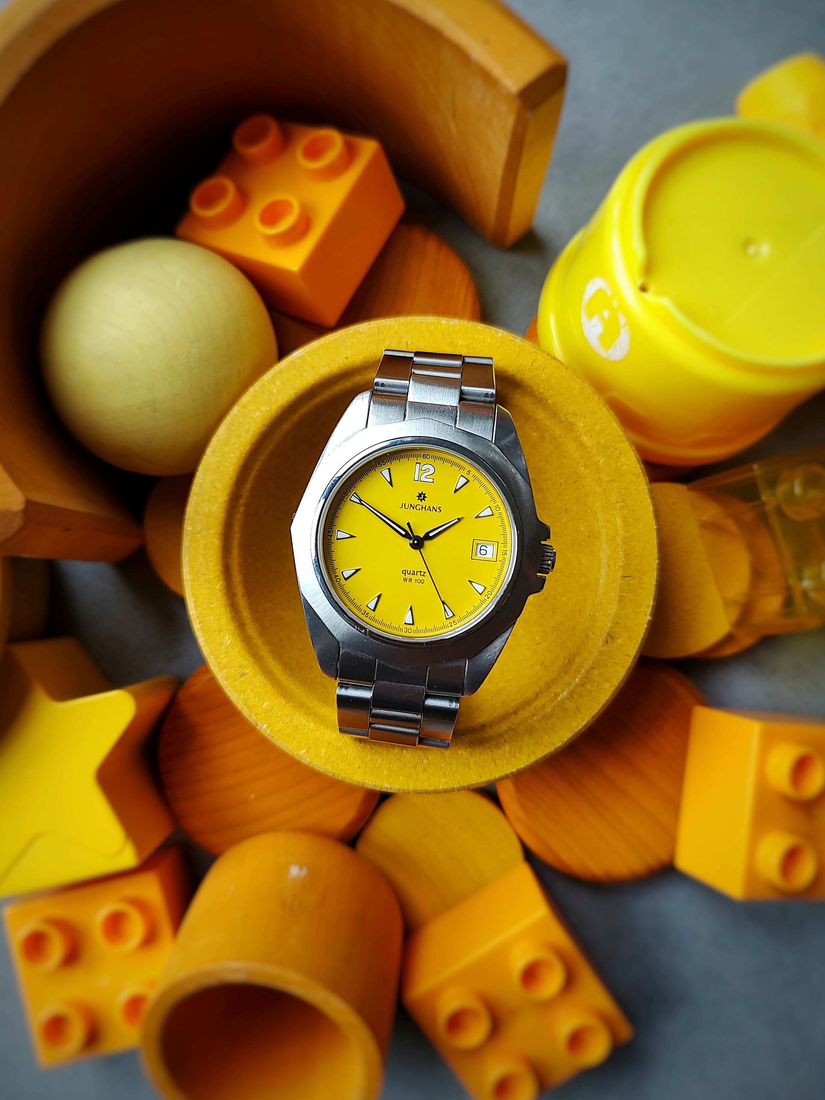

In januari werd dit opvallende horloge met z’n kanariegele wijzerplaat in het blauwe gedeelte aangeboden door @Uhrenliebhaber, die 'm recent uit Duitsland geimporteerd had.
Ik wilde altijd al eens een niet-duikhorloge met een gele wijzerplaat uitproberen en dit was een uitgelezen kans zonder direct op de wachtlijst te gaan voor een gele Oyster Perpetual in ruil voor enkele van mijn organen

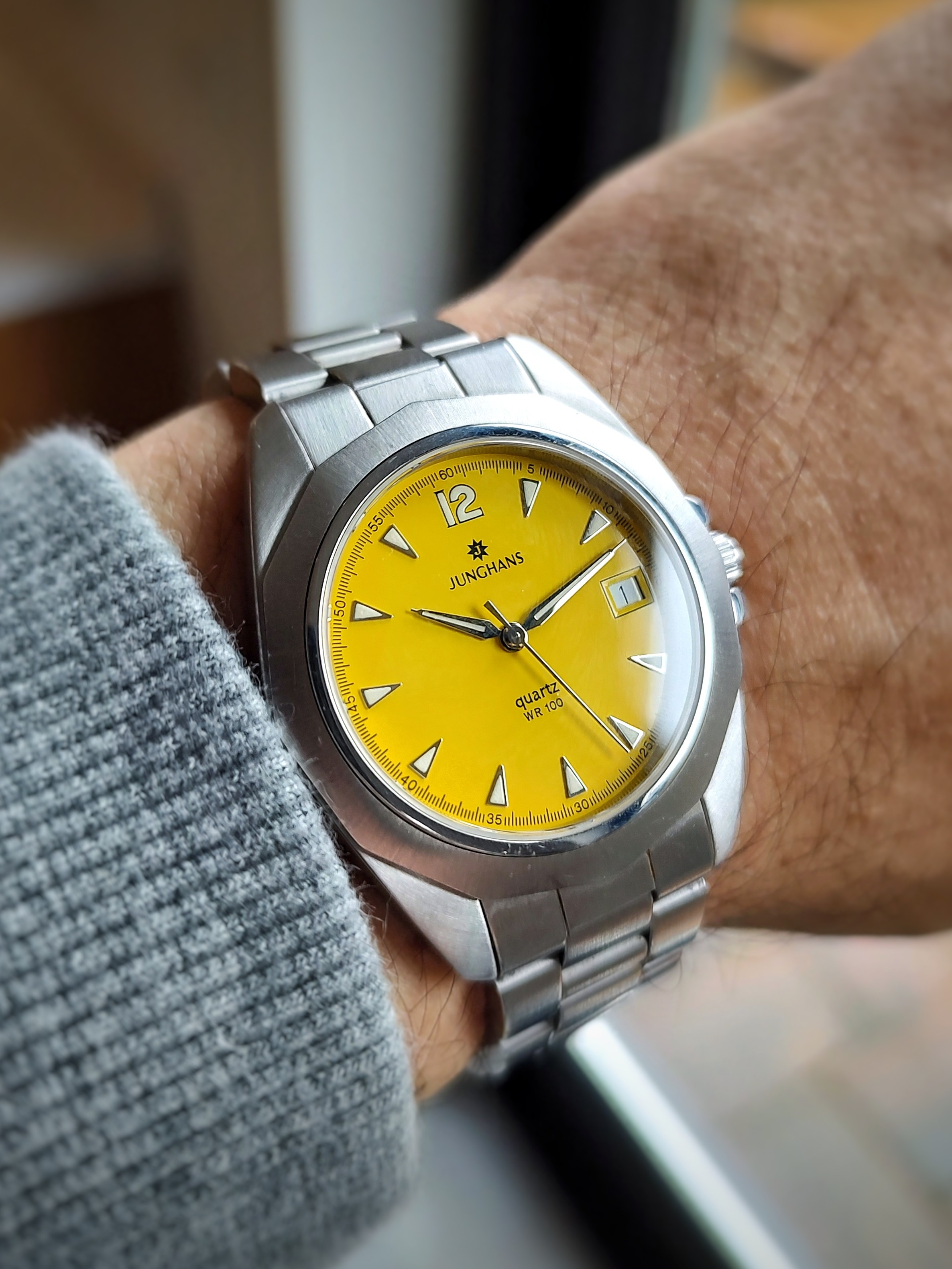

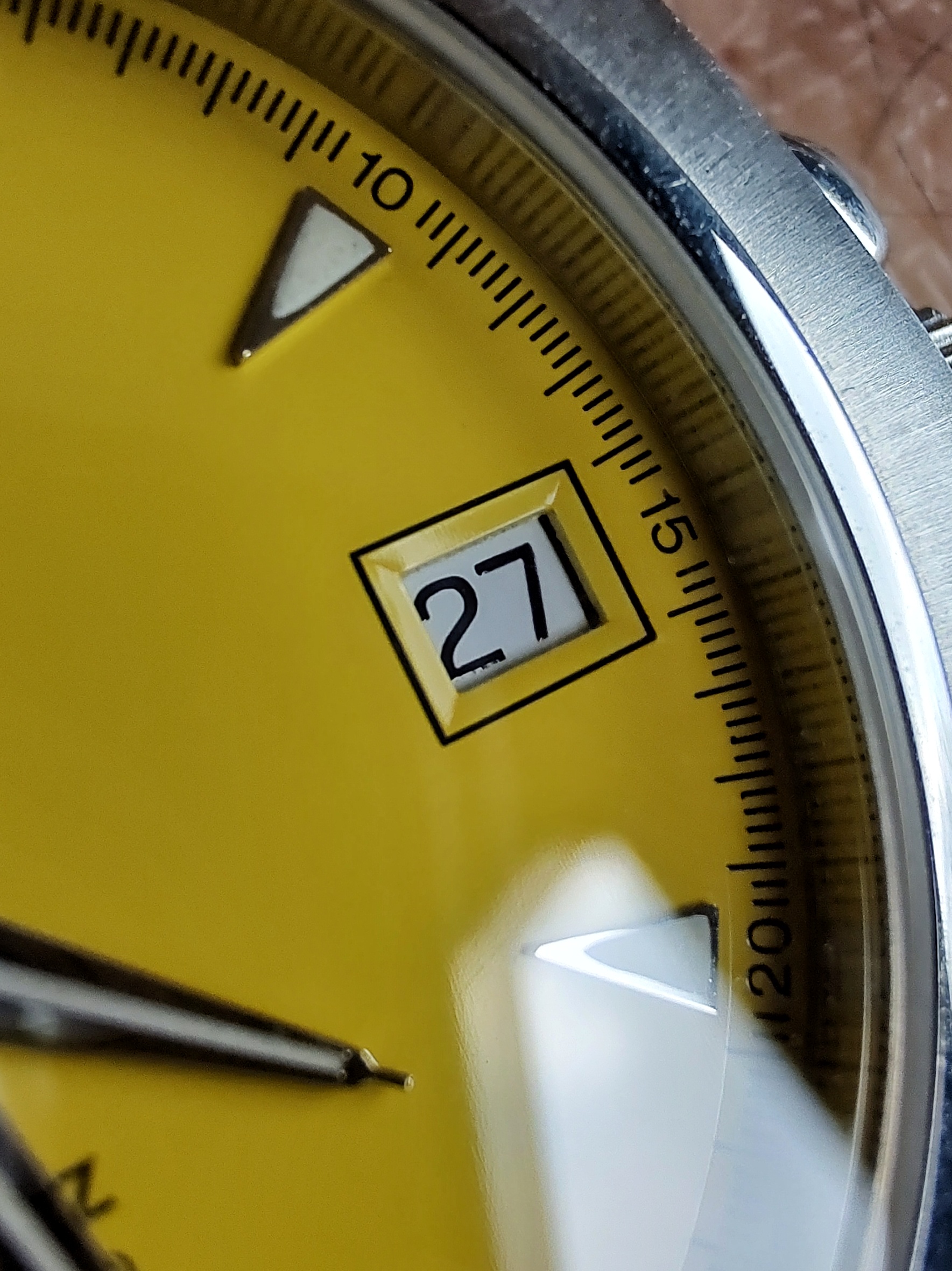

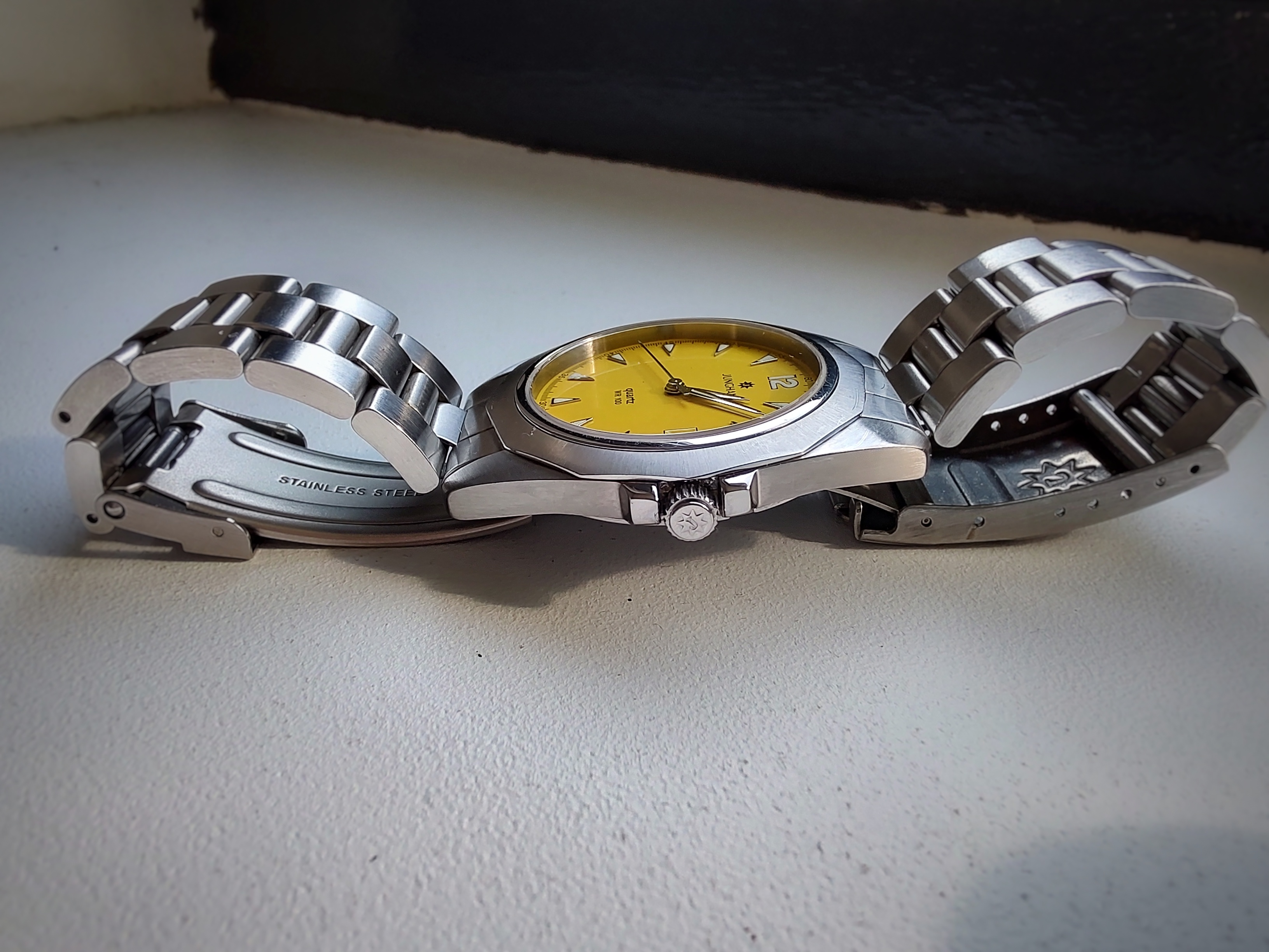

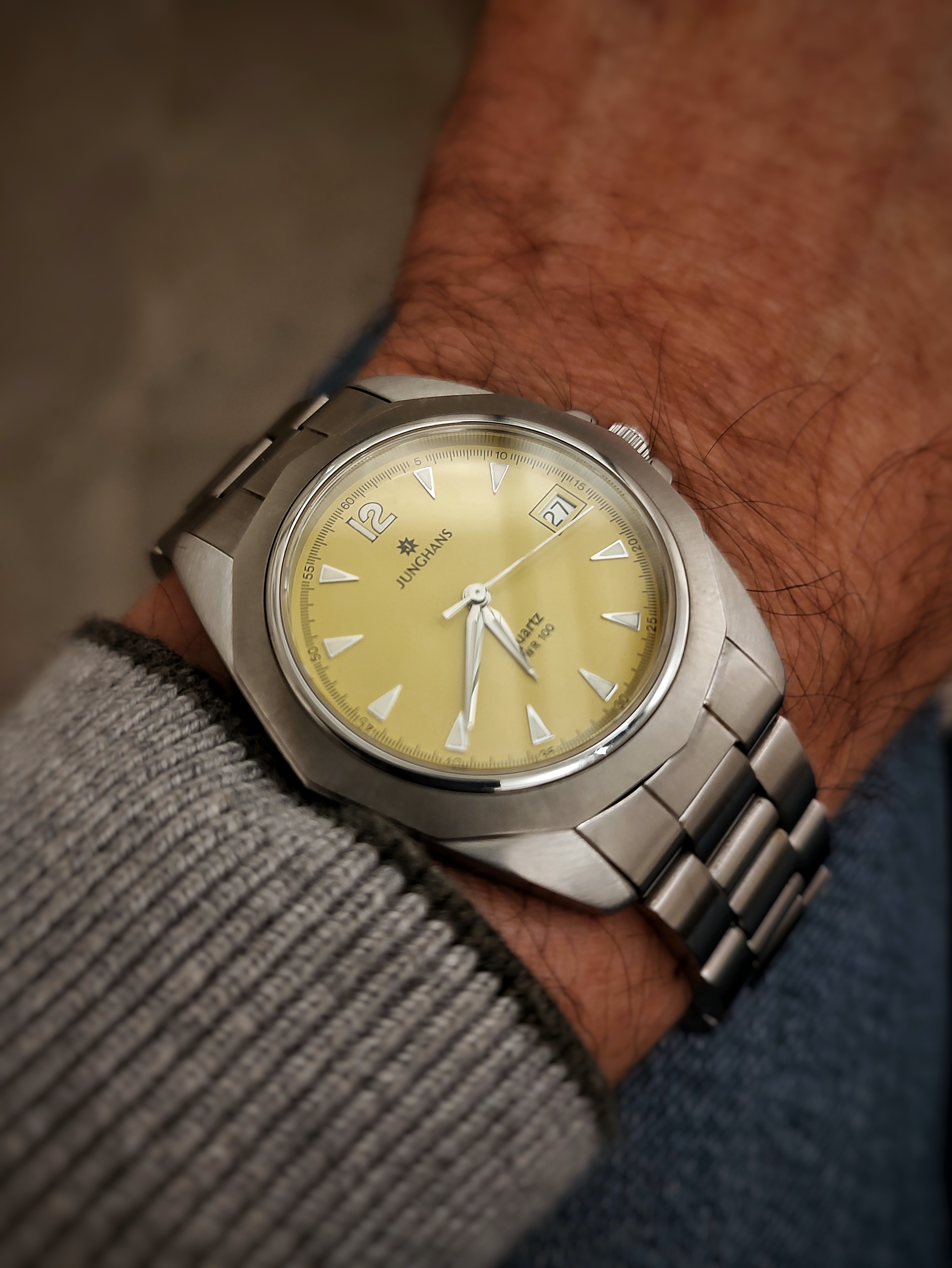

Toen ik het horloge voor het eerst vasthield viel direct op hoe degelijk het aanvoelt. De kast is met 8 mm bijzonder dun, maar voelt erg solide aan. Het saffierglas is mooi helder en de ‘actie’ van de gesigneerde schroefkroon voelt goed. De afwerking van de wijzerplaat met de opgelegde indexen is superstrak.
Het design is niet echt in lijn met de minimalistische stijl waar Junghans vooral om bekend staat. Toch heeft het ontwerp een link met de historie van het merk; de twaalfzijdige bezel lijkt geïnspireerd op de bezel van het J88 pilotenhorloge wat Junghans in de jaren '60 aan de Duitse luchtmacht leverde. De hoekige kast en bezel doen met wat fantasie een beetje Genta-achtig aan, al doet het hele ontwerp me nog het meest denken aan hoe TAG Heuers er tot een paar jaar geleden uitzagen.
Met 38 x 45 mm is het zo ongeveer de perfecte maat voor mijn 17 cm pols.

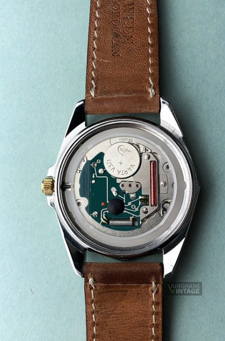

Na wat verder onderzoek leerde ik dat er een ESA ETA 955.114 uurwerk ik zou moeten zitten.

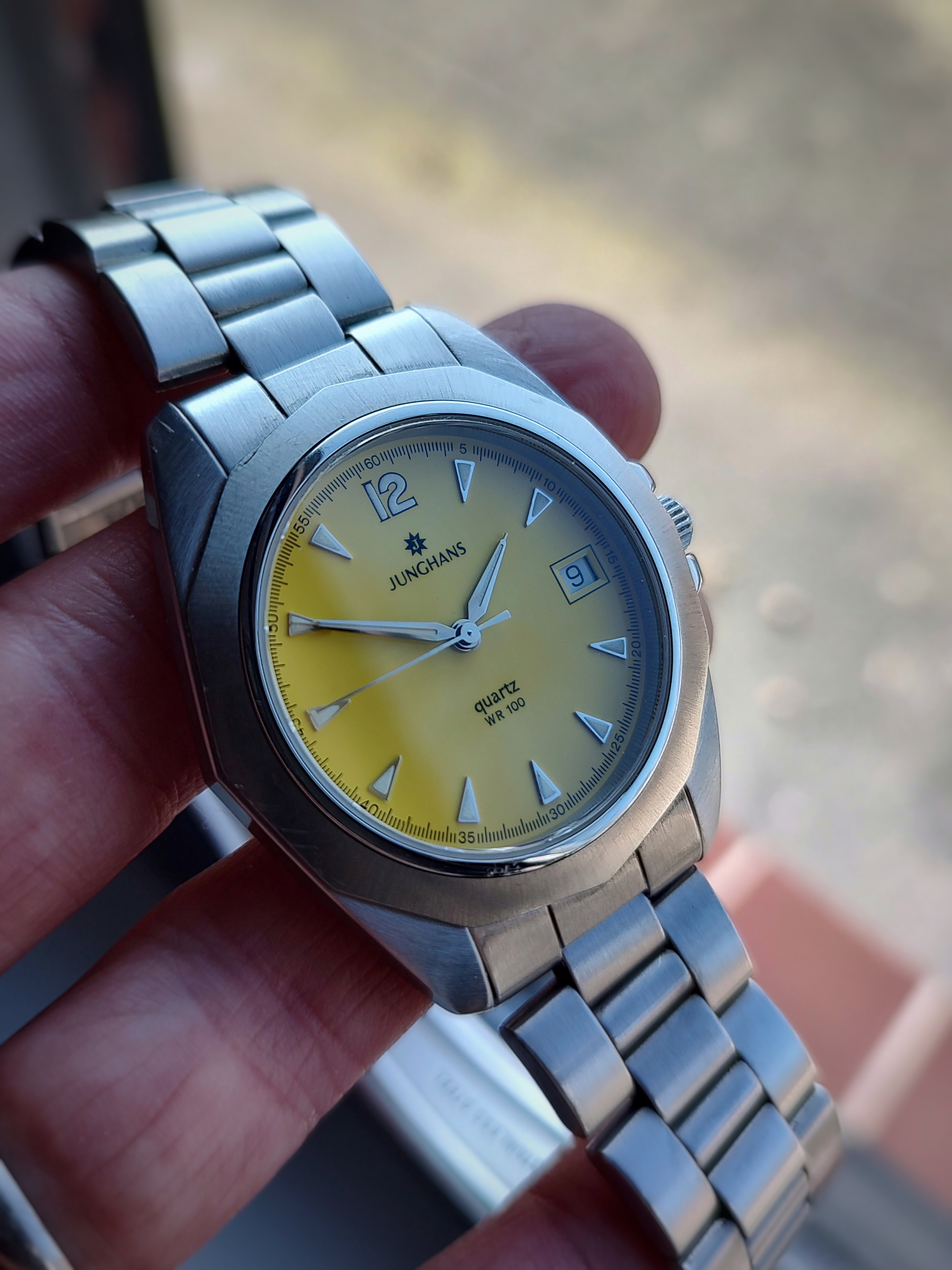

Gezien zijn leeftijd ziet de Junghans er nog erg fris uit. Ik vermoed dat het horloge recent NOS verkocht is, of dat het de afgelopen jaren ergens in een lade heeft gelegen zonder dat het gedragen werd.
Helaas merkte ik na een tijdje dat het uurwerk af en toe niet goed liep; soms viel het helemaal stil rond 00.00, andere dagen liep het tot 5 minuten per 24 uur achter.
Ik dacht dat de gemakkelijkste oplossing zou om het originele uurwerk te vervangen door een nieuwe ETA 955.112, maar hier wilde mijn horlogemaker niets van weten. Ik ben blij dat ik geluisterd heb, want nadat het uurwerk gereinigd- en van nieuwe olie voorzien was liep het weer als een zonnetje
. Voor de zekerheid heb ik ook meteen een nieuwe batterij laten plaatsen en is een druktest uitgevoerd.
