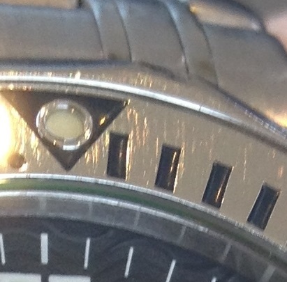

De inlay zit verkeerd in de bezel geplakt waardoor de punten niet uitlijnen op de uurmarkeringen als de pip op 12 uur staat.
De pip hoort onder een punt te zitten zoals hier.
Hier zit hij er net naast.

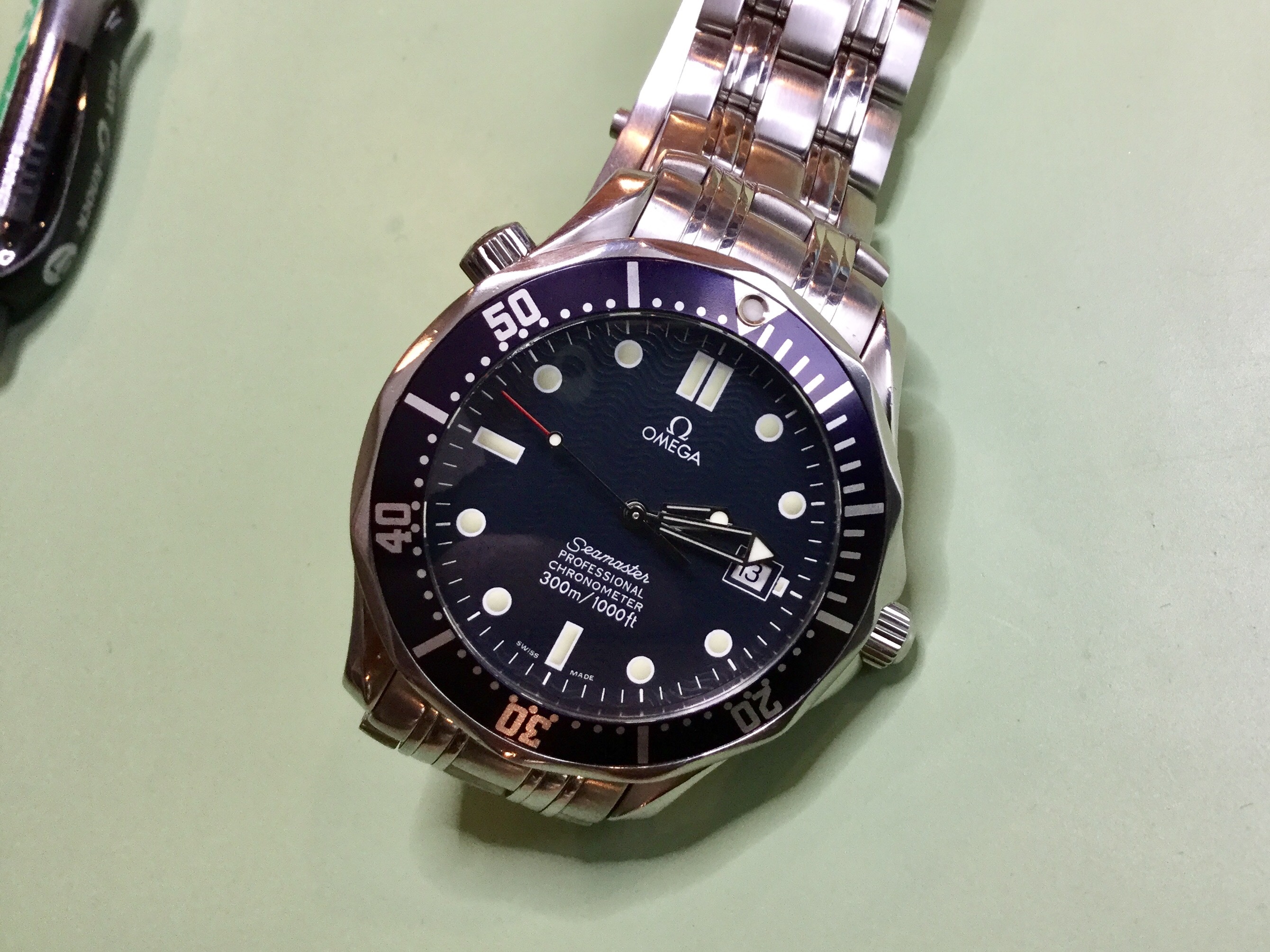

Ik ben erg benieuwd naar de blauwe ring in combinatie met de donkergrijze wijzerplaat, want ik speel met hetzelfde idee.
Plaats maar eens een foto als je zover bent!
