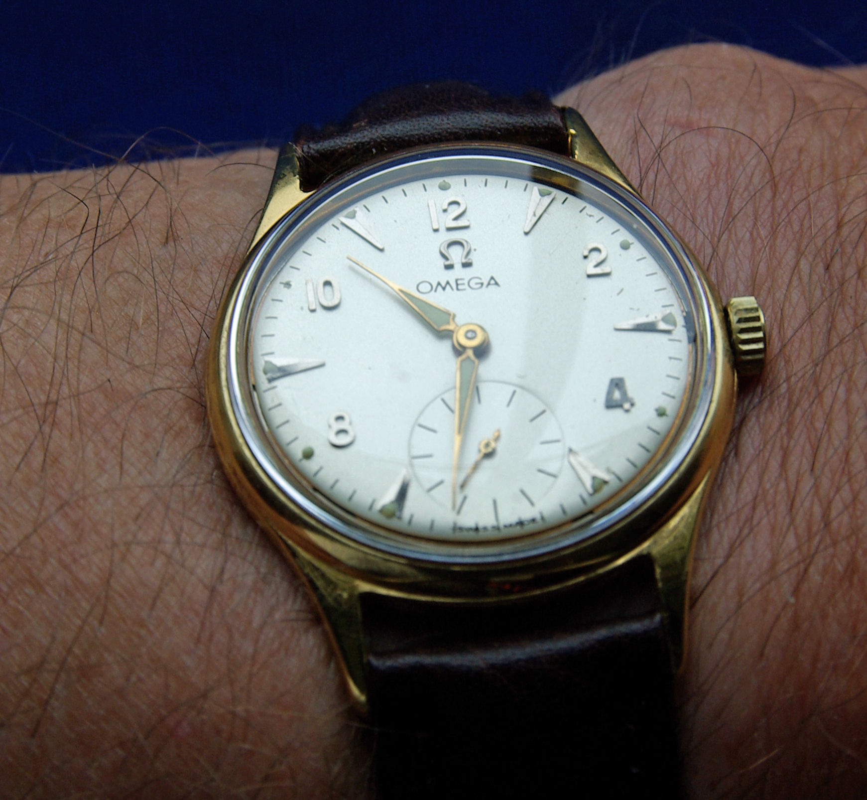

Gisteren mijn eerste Omega opgehaald, er is mij verteld dat het een calb 410 uit 1952 is, misschien
dat de experts dat kunnen bevestigen, ik ben er blij mee ook de cijfers zo mooi op de wijzerplaat liggen.

Hij ziet er heel mooi en fris uit. Maar helaas is hij niet origineel. De wijzers horen dauphine stijl te zijn en de wijzerplaat is opnieuw opgemaakt. Omega loopt naar rechts schuin naar beneden af
Als je even snel kijkt is het een erg leuke klok, na goed te kijken vallen de gebreken snel op en zou mij dat genoeg ergeren om er niet zo blij meer mee te zijn.
Helaas …
Ik zit hier in zuid frankrijk, dus geen handboeken, maar ik twijfel aan alles bij dit horloge. Wijzerplaat kanniet zo, de wijzers, nu wie weet, maar nooit zo gezien, en ik heb nooit een serienummer met zo’ n letteropmaak gezien, bv de dubbele 7 tov de laatste 7.

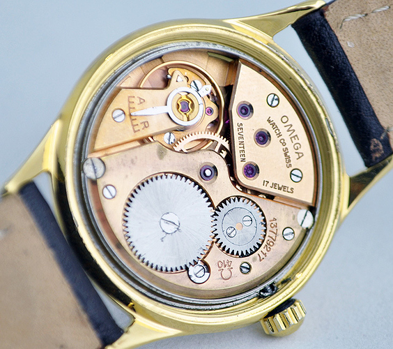

WP inderdaad opnieuw opgemaakt, had iets beter gekund. Uurwerkje is een doorontwikkeling van de 16-steens 30T2, met 1 extra steen (centrumrad werkzijde) en Incabloc. Zeer solide werkpaard en heel mooi af te regelen.
Ligt een beetje aan de prijs die je hebt betaald of het evt. “teveel” was of niet - deze Omega’s zijn doorgaans niet zo heel duur. Zelfs mijn (zelf) gerestaureerde (WP en wijzers nog 95% origineel), en relatief gezochte, RAF 30T2 zit nog steeds onder de 1 mille marktwaarde.

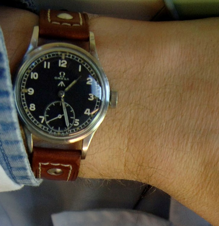

Is een klein deel van een wat oudere (2007) foto, heb zo gauw even niks beters.
Ik hoor je al zeggen “wijzers kloppen niet…!” Maar ik heb meer foto’s gezien van RAF’s met deze wijzers, ze komen alleen wat minder vaak voor. Het “spoor” langs de rand van de WP was grotendeels weg, en heb ik met een penseeltje en modelbouwverf volledig hersteld. Ook het Omega-opschrift was deels verdwenen en op dezelfde manier hersteld. Kast was gepolijst, is (ook op de pic) weer gesatineerd, uurwerk natuurlijk geserviced. Loopt heel erg goed, maar was ook de hoogste graad 30T2 die in de RAF’s gebruikt werd - met bi-metalen, geschroefde balans en Breguet-spiraal. Is trouwens uit juni '45 (nog laten uitzoeken door John Diethelm) en dus van net na de oorlog.

Inderdaad is de wijzerplaat opnieuw opgemaakt zo te zien,bv Swiss made door de lijntjes hoort echt niet.
Ook de wijzers komen me vreemd over op dit model.
Dat neemt echter niet weg dat ik het een mooi horloge vind,en ik hem gewoon zou dragen!
Onder in de la is echt onzin,je vind hem mooi anders had je hem niet aangeschaft(en je moet eens weten hoeveel klokken er in omloop zijn met nieuw opgemaakte platen waarvan de meeste mensen dit niet zien/weten!)

Het spijt me, maar ik vind dit onzin. Je denkt een originele Omega te kopen en dat blijkt niet zo te zijn. Niet alleen is de wijzerplaat opnieuw opgemaakt, maar de wijzerplaat is ook veranderd op een manier die niet hoort. Ook zijn inderdaad de wijzers niet juist, zoals te zien is op de foto van het originele horloge dat ik heb geplaatst. Ook de kroon is niet de juiste.
Ik zou me er kapot aan ergeren en belazerd voelen. Ik denk dat je in plaats van stug doordragen gewoon moet accepteren dat je een kat in de zak hebt gekocht. Lering uit trekken en volgende keer beter.
