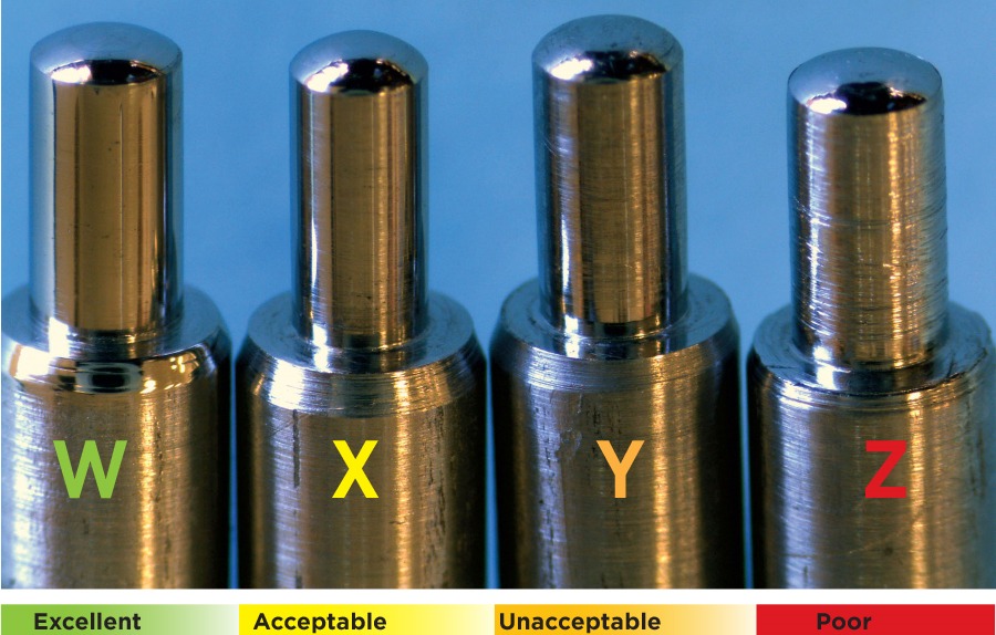

Heb je zelf wel eens een horloge uit elkaar gehaald? En dan goed gekeken naar de slijtage die zich daar kan ontwikkelen? Het is heel makkelijk om te veronderstellen dat een Tag zomaar onderdelen verwisselt (doen ze met slijtage gevoelige onderdelen zoals opwindmechnismes),maar elke horloge maker hier op het forum zal erkennen horloges nog kunnen lopen na al die tijd geen service maar je aan de binnenkant hoogst waarschijnlijk elk wiel kan vervangen omdat de tappen afgesleten zijn.
Je serviced een horloge bij een horloge maker juist om dit te voorkomen, vroeger gebruikte men natuurlijke oliën deze droogde uit en werden samen met vuil een polijst pasta voor je tappen op de wielen. De huidige synthetische oliën gaan langer mee wat dus ook gelijk de reden is dat bijv rolex 10 jaar op de service intervallen durft te geven evenals Grand Seiko.
Een horloge uit 2006 bevat hoogst waarschijnlijk natuurlijke oliën ipv synthetische dus wil je in de toekomst een half uurwerk vervangen voorkomen zou ik zeggen servicen. Bijkomstig voordeel is je ook een nauwkeuriger uurwerk dan weer hebt. ![]()

Hier een voorbeeld van tappen in een horloge, welke denk je dat gebrek heeft gehad aan onderhoud?
