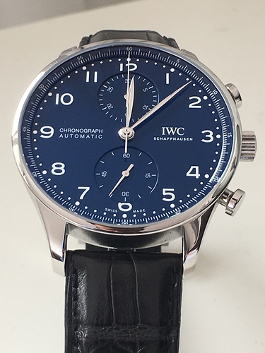

Nee, nog steeds erg blij met deze Portugieser! Jubilee Edition voor 150 jarig bestaan is een mooie gelegenheid.
Review: IWC Portugieser Chronograph LE ref. 3716 (Waarschuwing: veel tekst + foto’s) Hier ook duidelijk de keuze beschreven  Ook blij met de zichtbodem, ook nu nog! Haha

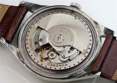

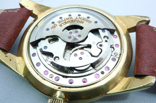

Hierna zijn allerlei regels gesteld aan het vermelden Jewels in een uurwerk.
“In October 1965, the Swiss organization NIHS (NIHS Normes de l’industrie Horlogère Suisse), whose function is to develop standards for the Swiss watch industry, published a standard (NIHS 94-10) in an effort to control the manner in which jewels may be referred to in advertising and sales literature of horological and timekeeping instruments. In 1974, NIHS in conjunction with the International Standards Organization (ISO) published the standard ISO 1112, which has been recently updated (1999).”
Zie voor meer tekst: http://members.iinet.net.au/~fotoplot/jewels/jewels.html
Volgens dat artikel zitten ze er alleen maar omdat 18 Jewels niet innoverend genoeg zou klinken tov de 17 Jewels in het voorgaande caliber.
Three “blind” jewels without any use at all were inserted below the weekday indicator. Probably this was done due to marketing reasons, which thought, that an “18 jewels” movement wouldn’t be seen as superiour to a conventional “17 jewels” movement and so, at least “21 jewels” should indicate higher quality.
