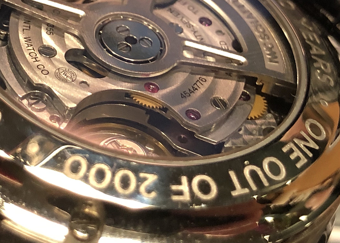

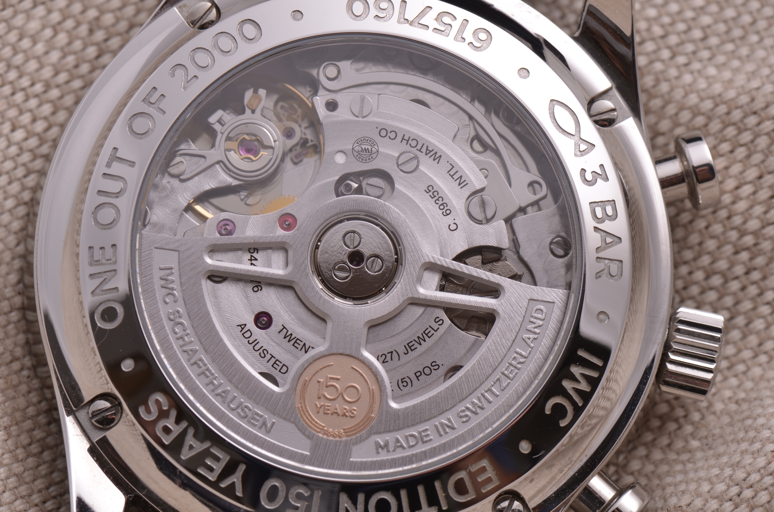

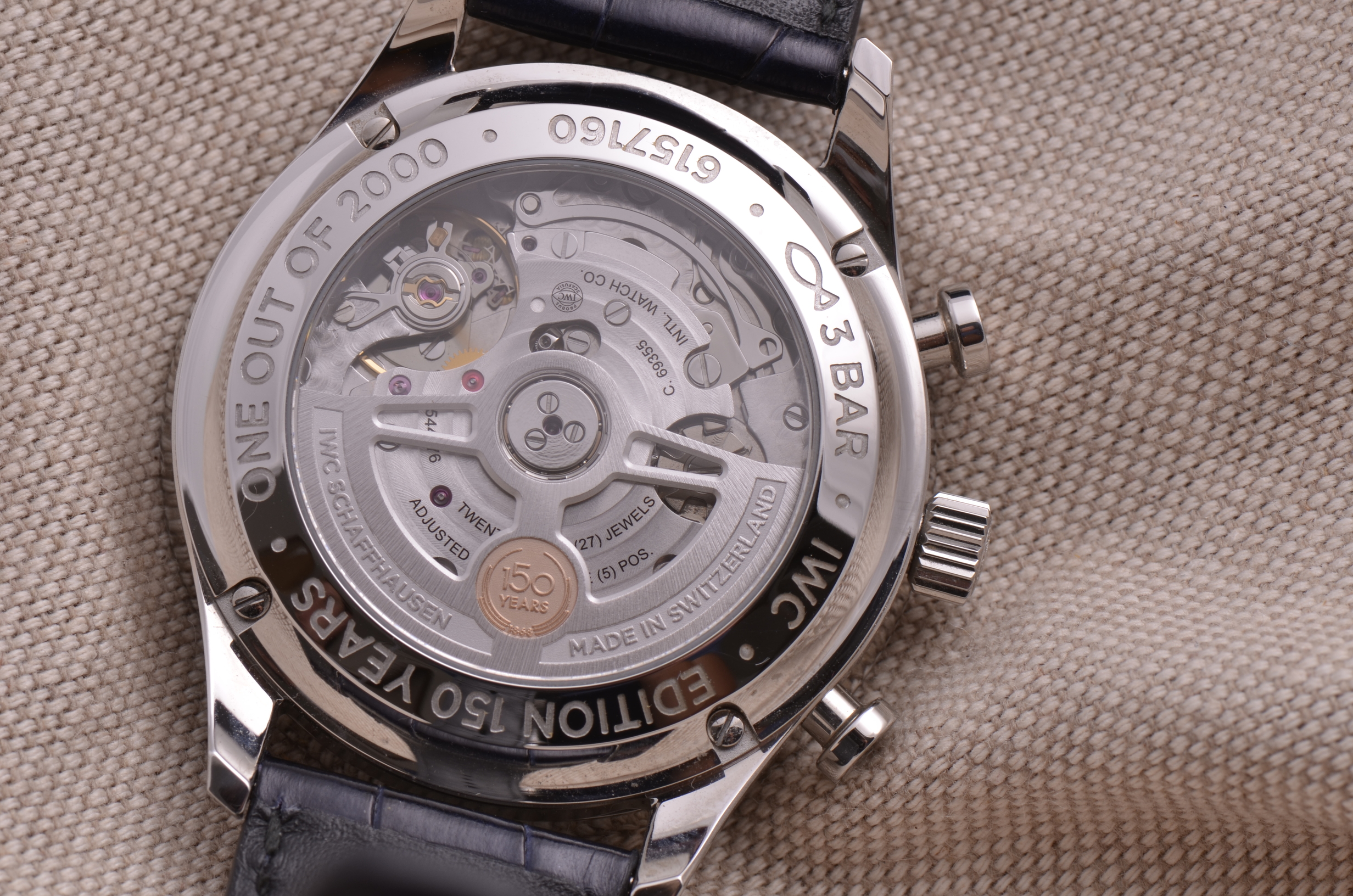

Het blijft een prachtig horloge, waar ik veel van geniet. Nu was ik van de zomer bij @koen , behalve een lekkere tosti heeft hij onder andere ook foto’s gemaakt van wat horloges. De foto hierboven is door hem gemaakt, maar ook onderstaande fotos:
Valt jullie al iets op?

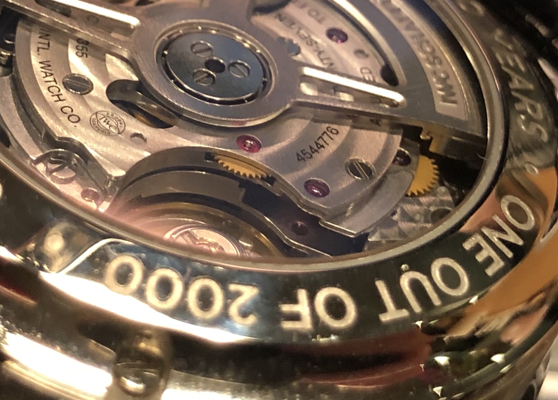

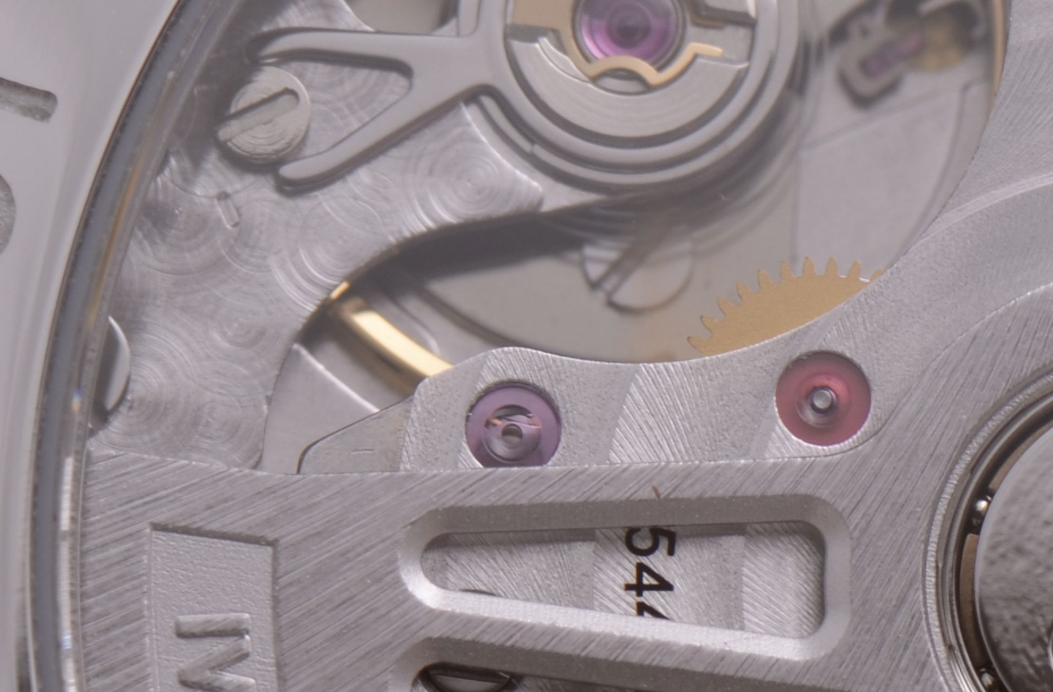

Mij eerst ook niet, tot Koen inzoomde en het mij liet zien:
Na afloop heb ik het zelf ook duidelijker op de foto geprobeerd te zetten:
Voor als het niet duidelijk is: op de brug schuin boven de balans zit een jewel, synthetische robijn, zonder dat daar een as in zit? Het lijkt dan ook alsof deze er puur voor de sier zit? Het uurwerk ziet er redelijk uit, maar een jewel plaatsen puur voor de sier is iets wat ik niet van IWC had verwacht.
Cal. 69355 heeft 27 jewels, ik weet niet of ze deze jewel dan ook meetellen?
Ik vind het een rare zet van IWC. Misschien misschien @koen en ik iets, maar het lijkt toch echt alsof die jewel daar voor niets zit… :sweat_smile:

Ja, dat zou kunnen, dat de basis in elk cal. in de 6900 familie dezelfde jewels heeft, en dat bij sommige varianten niet alle jewels gebruikt worden. Maar zelfs dan voelt het niet helemaal wat je zou verwachten van IWC.

Dat klopt, het uurwerk 69370 + 69375 + 69380 hebben een rad in dit lager zitten. Is niet alleen het robijnlager boven maar de onderstekloof heeft ook nog eens dezelfde lege lagersteen.
Gebeurt al veel langer bij verschillende merken, zelfs Rolex heeft het maar ze laten de steen dan weg [ 3130 tov 3135 de lagersteen van het datumverzet rondsel in de platine ] Je krijgt dus bij IWC nog meer waar voor je geld :wink:! Een opening zonder de lagersteen ziet er ook niet mooi uit.
