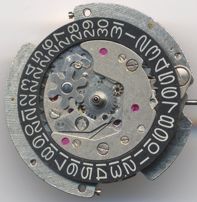

Nutteloze versiering door IWC bij cal. 69355 !?
Dan toch maar de IWC 79350 ? (Valjoux 7750).

Op de 3 dekstenen ligt misschien de dagschijf, zou een logische zet zijn. De palveer is hiervoor aanwezig.

Volgens dat artikel zitten ze er alleen maar omdat 18 Jewels niet innoverend genoeg zou klinken tov de 17 Jewels in het voorgaande caliber.
Three “blind” jewels without any use at all were inserted below the weekday indicator. Probably this was done due to marketing reasons, which thought, that an “18 jewels” movement wouldn’t be seen as superiour to a conventional “17 jewels” movement and so, at least “21 jewels” should indicate higher quality.

Het Seiko verhaal is eerder door een commercieel persoon geschreven dan door iemand met uurwerk kennis. De 3 dekstenen zijn echt door Seiko bedoeld om de dagschijf op te leggen zodat de wrijving laag is bij het verzetten.
Het is wel een zwak alternatief om een 15 steen uurwerk te verkopen ipv een 17 steens. Het aantal stenen zegt inderdaad niet altijd alles, goede lagerbussen kunnen zeker zo efficiënt zijn bij zwaar belaste lagers. Dit doet IWC ook in de 51XXX serie. In het begin had de veerton robijn lagers en de latere modellen hebben beryllium-brons lagers gekregen omdat die de druk beter aan kunnen.

Apart ja :face_with_raised_eyebrow: Zelfs in de platine hebben ze een gat ter ere van een rubi zitten. Ik ben eigenlijk zeer nieuwsgierig wat IWC hier voor verklaring voor heeft.

Het zou ook kunnen zijn dat dit universele bruggen zijn die bij meerdere modellen toepasbaar zijn.
