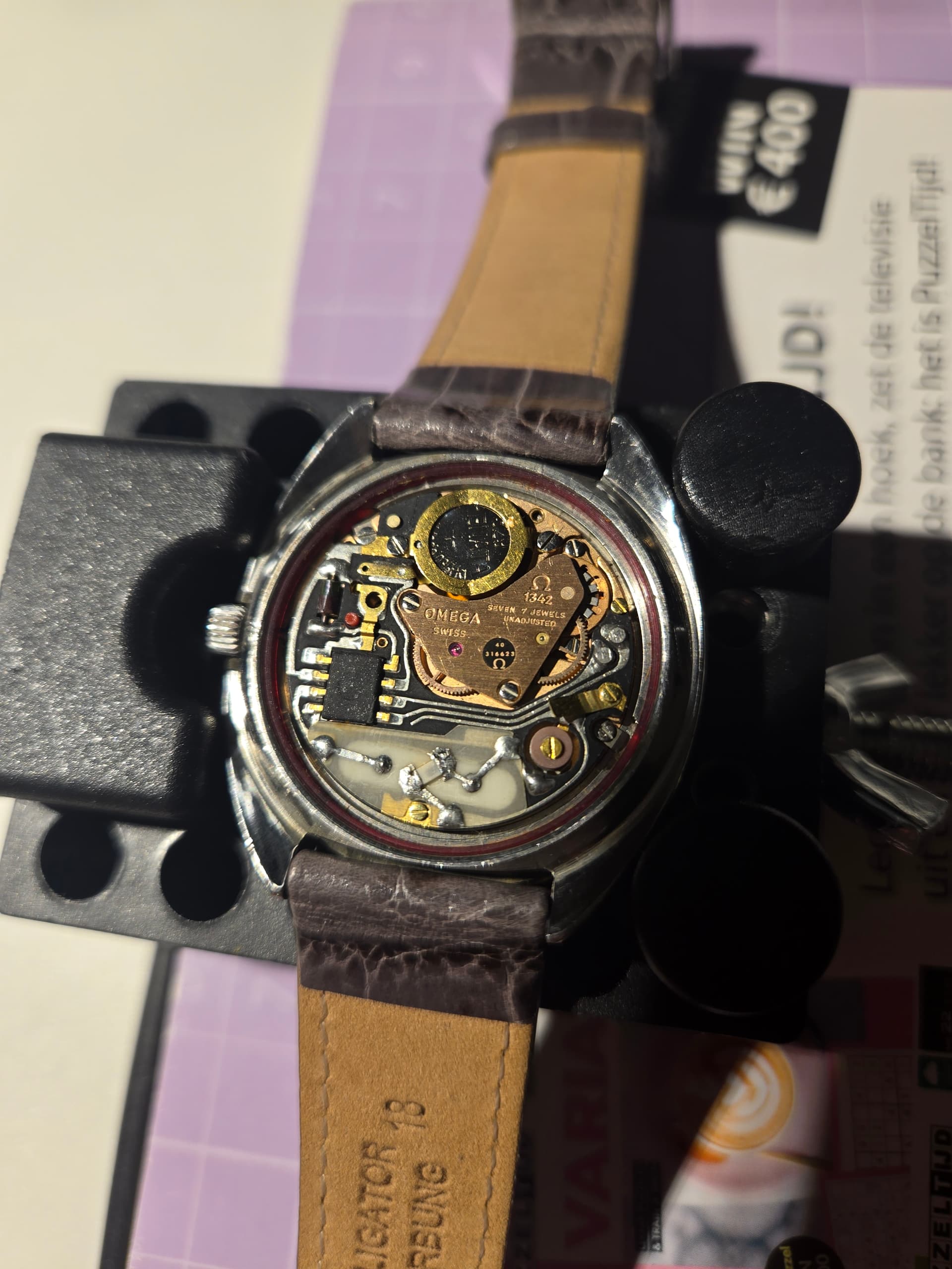

Dag allen,
Mijn Omega Quartz 196.0078 loopt niet meer. Nieuwe 329 batterij ingezet, dat was niet de oplossing.
Iemand een idee waar en hoe verder te gaan? Woonachtig omgeving Delft in geval er tips rondgaan over een specialist.
Erg benieuwd!

je zou de soldering met een loep kunnen bekijken zien er heel droogjes uit
Daar gaat-ie niet van lopen. :wink:
Kleine suggestie nog aan @Vajos - even de kroon uittrekken en weer induwen…?
@PeterLC , voorzover ik dat kan doen zonder de kroon eruit te halen heb ik dat gedaan, inclusief verzetten van de uurwijzer. De kroon er volledig uithalen heb ik nog niet geprobeerd, is dat wat je bedoeld?
Nee, doe dat maar niet! :upside_down_face: Heel soms kan even klik-klik helpen. Maar er uit halen zeker niet. Heb je toevallig nog een zelfde batterij in huis? Ik heb zelf de “luxe” dat ik alle gangbare batterijen in meervoud heb liggen, in geval van twijfel probeer ik er nog eentje.
Ah, ja, helaas, die stap had ik al geprobeerd en heeft nog niet geholpen.
Ja, ik heb nog wel eenzelfde batterij liggen. Dat kan ik natuurlijk altijd proberen.

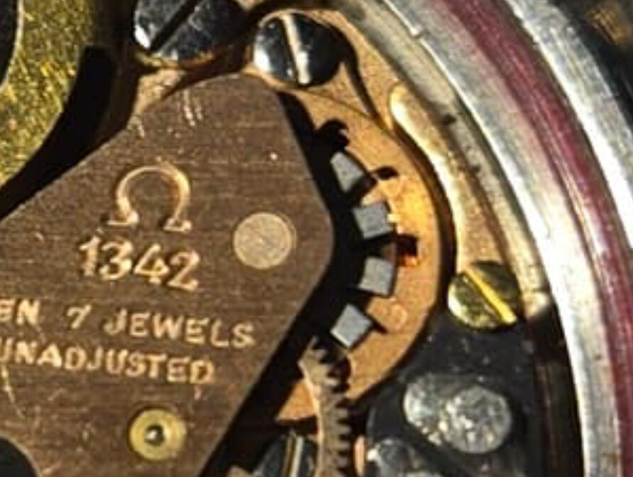

Ik ben geen kenner, maar ik heb wel eens wat onderzoek gedaan naar dit uurwerk, en vaak bleek dit de boosdoener
Onderdelen zijn extreem moeilijk te krijgen, en 99 van de 100 donor uurwerken hebben hetzelfde probleem
Er is een tissot met exact hetzelfde uurwerk. Omega bestempelde het als ‘in house’ maar er waren vroeger meer horloges die dit uurwerk gebruikten.
Google en chat gpt is je beste vriend, maar als je horloge geen emotionele waarde heeft, kan je hem financieel als Total loss beschouwen.

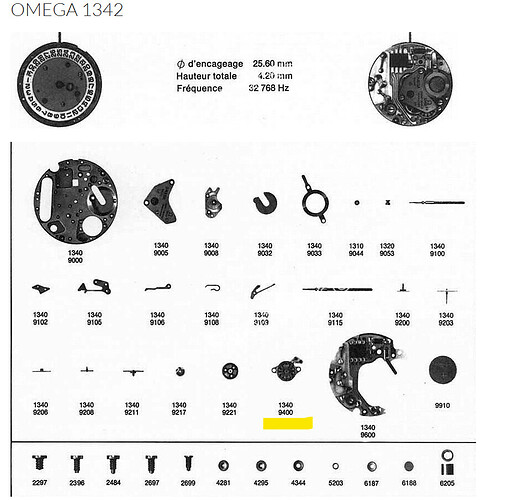

Dat is de (step)motor, en dat is idd meestal het probleem. Is ook 1 onderdeel en kan niet uit elkaar.
Dank @munkel , en van wat ik lees is de steppermotor inderdaad vaak een probleem.
Het model Tissot welke je hier ook voor zou kunnen toepassen kan ik nog niet traceren, iemand daar toevallig bekend mee?

Zo’n ding heet in het Nederlands een stappenmotor. Olie verdikt en reinigen is niet mogelijk omdat hij dicht gerold / geperst zit.
Verder bracht de ChatGPT/Google zoektocht nog aan het licht dat bij een andere batterij dan de originele, niet meer verkrijgbare, variant er wellicht een adapter nodig is. Er lag een AG3 batterij in, welke 0.5mm minder hoog is dan de (aanbevolen) 329.
Iemand ervaringen?
Tissot 2044 volgens mij
Begin met de basis: meet je batterij.
Soms zijn ze nieuw, maar niet vol. Of ze zijn met een pincet opgepakt en stuk door kortsluiting. Gooi die meteen weg. Ik gebruik Rodico en een satéprikker om mijn batterijen te pakken en plaatsen.
Ligt de folie nog onder de batterij? Niet verteerd? Die is noodzakelijk om geen kortsluiting te genereren bij dit uurwerk. Meestal is het plastic uitgehard en broos. Pas dus op. Controleer het sowieso.
Leg het horloge met volle batterij op een quartz tester. Meten is weten.
Ga daarna verder met alle tips & tricks. Iedereen maakt je helemaal gek, maar alles valt of staat met een goede diagnose. Stap voor stap werken én controleren dus. Geen shortcuts (no pun intended).

Schoonmaken contacten, oxidatie printplaat en aansluitingen verwijderen.
Beurtje uurwerk zou iedere horlogemaker moeten kunnen. Ik vind dat iedereen daar gek genoeg heel spastisch over doet, terwijl dit nou juist het verschil is tussen te servicen quartz uurwerk en eentje die je in zijn geheel moet vervangen. Als je een handwinder én een automaat kunt servicen, dan kun je dit ook. Pak youtube erbij voor instructies. Als ik het al kan…
NOS Stepmotor is meestal te koop voor 100 - 130 euro.
Op voorraad. Handig om op voorraad te hebben als je een horloge met dit uurwerk hebt.
Zelfde uurwerk is er inderdaad ook van Tissot, Continental e.d. ivm samengaan tekenkamers- en ontwikkelingsafdeling van die merken met Omega om kosten te besparen. Handig om te weten bij onderdelen en donors. Een Continental kost de wereld niet. Ik had de mijne gekocht om te oefenen met dit soort uurwerken. Geen haan die ernaar kraait als dat niet gelukt was. Maar het is geen rocket science.
