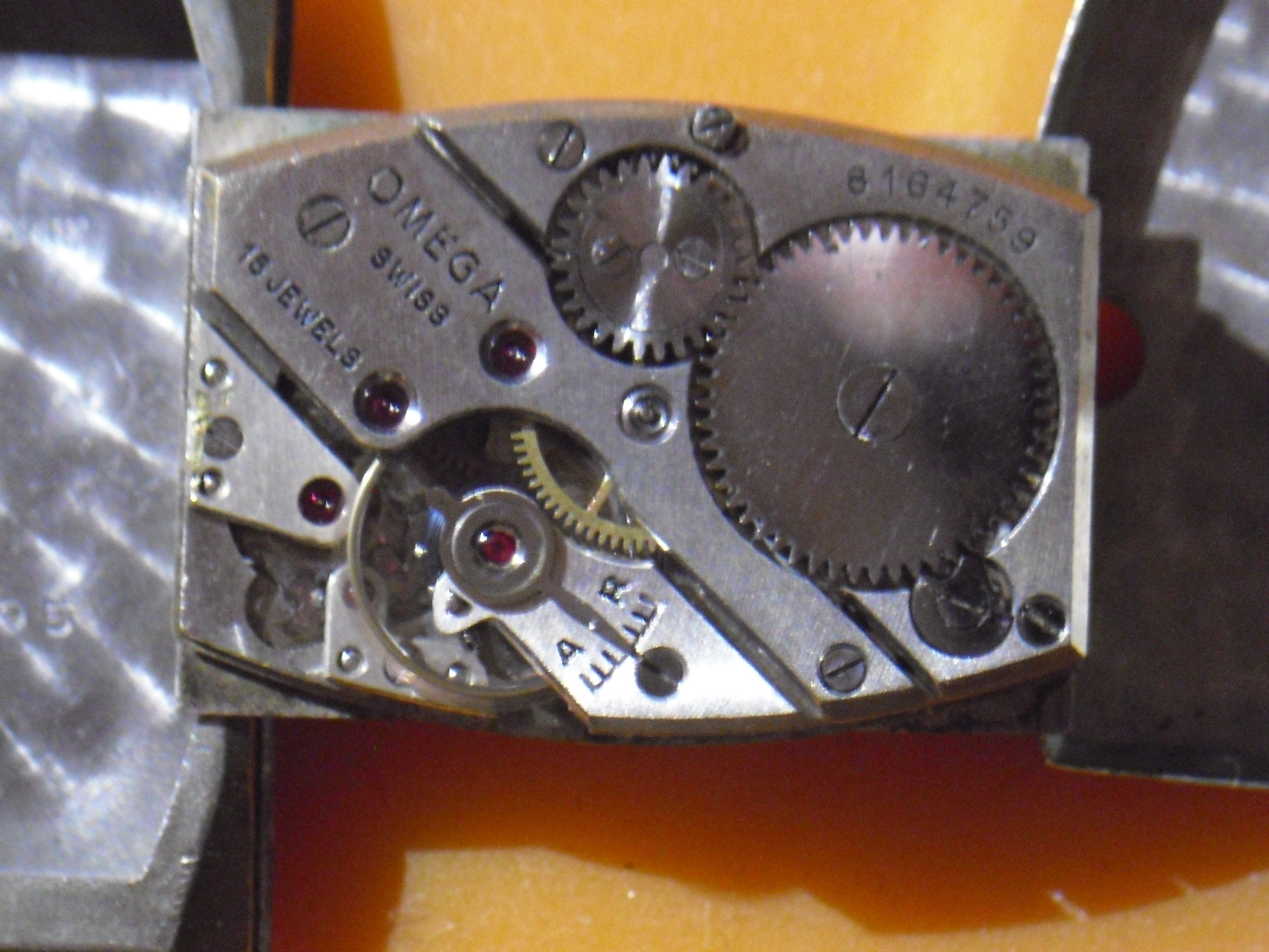

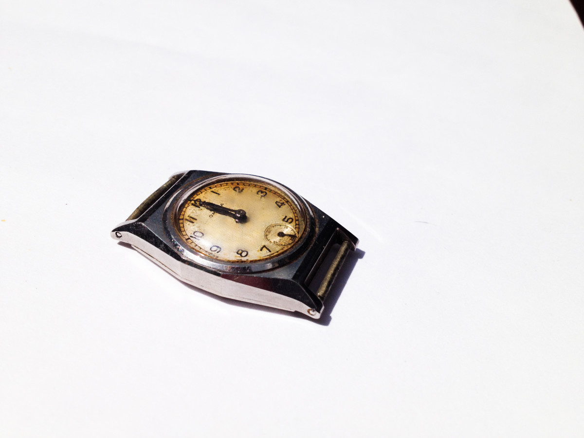

Ik ben een tijd geleden in het bezit gekomen van een erg oude Omega. Hij was erg moeilijk terug te vinden online, maar na wat speurwerk vond ik hem terug in een Zweedse catalogus uit 1937.
Wat vervelend is dat hij zijn kroon en opwind as (stem) mist, dus geen idee of hij werkt. Heeft iemand idee of ik deze nog beschikbaar zijn voor een cal. t17 type, desnoods universeel? Zoals je zult begrijpen heb ik niet veel ervaring hiermee.

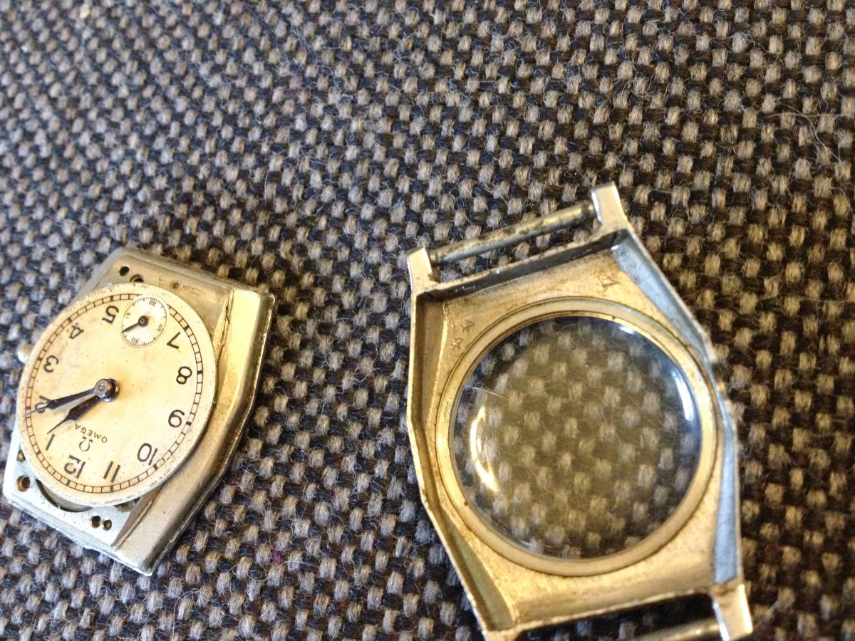

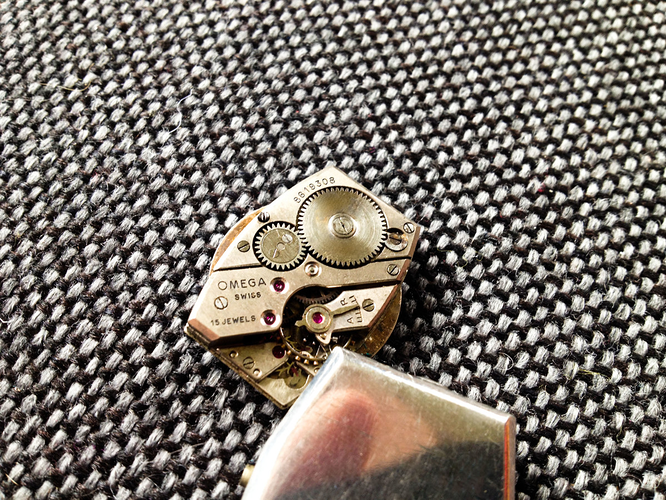

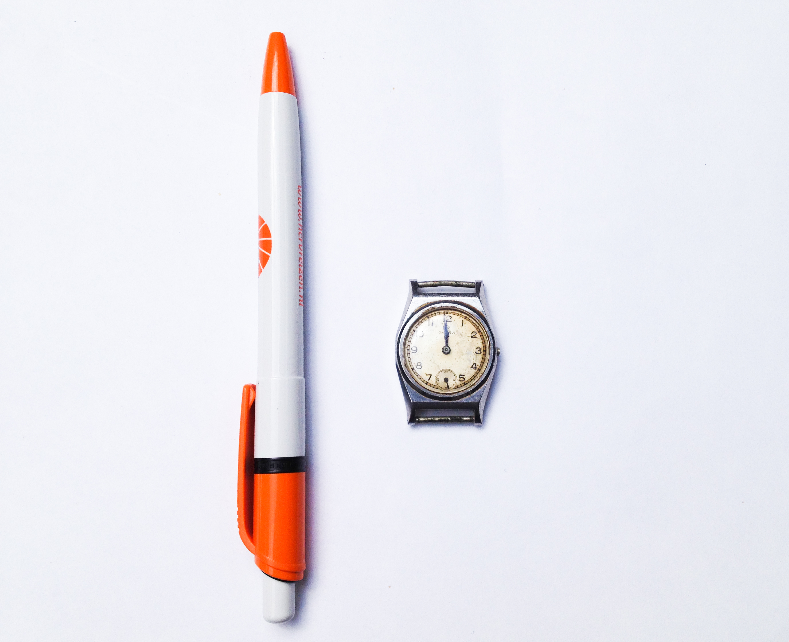

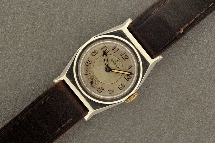

@brunod Ik ga via Ebay een T17 stem proberen te kopen. Zijn alle Omega T17 stems passend, of moet ik uitzoeken of ik een T17.2 of bijvoorbeeld T17.6 nodig heb? Die worden aangeboden namelijk. Ik denk dat mijn Omega een stuk kleiner is dan de grote vierkante T17’s die ik zie? Het lijkt mij een dames horloge wat ik heb. Hij is slechts 3.2 cm lang en 2.4 breed. Is een T17 kroon ook noodzakelijk, of zijn die ook ‘universeel’ van Omega te verkrijgen?
Er zijn 2 kast soorten : een “gewoon” en een “dust dicht”. Misschien daarvoor zou er verschillende stem bestaan, weet ik niet.
Die waren geen dames horloge, :wink: Jou omega is groter dan de vierkantig. De ronde heeft een grotere kast en er is ruimte tussen de beweging en de kast. De vierkantige heeft geen ruimte tussen.
T17 betekent Ton (vormig) van 17 mm breed.

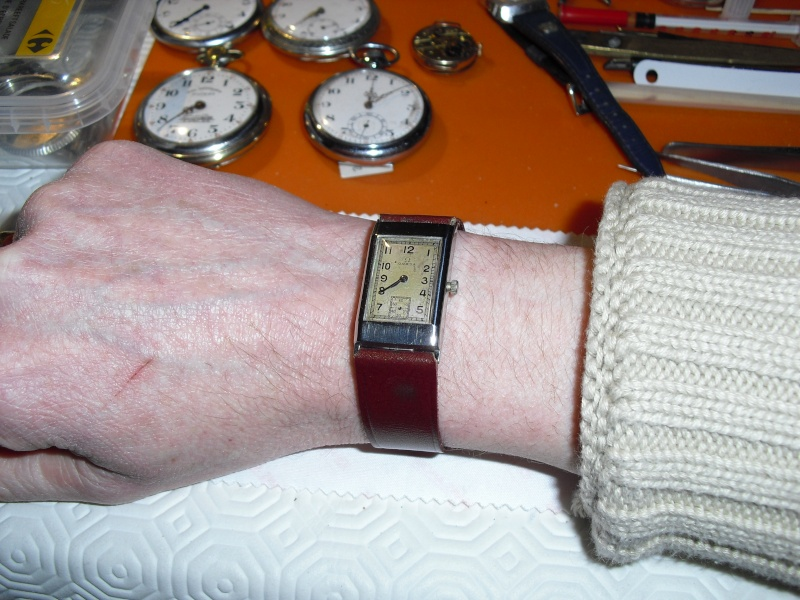

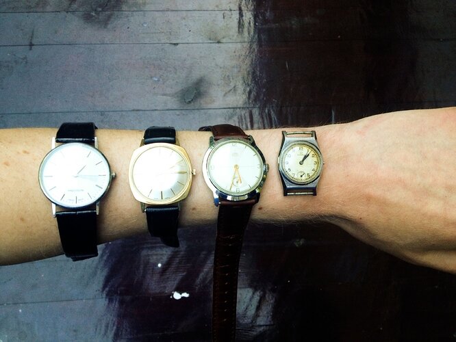

Je meent het? Ik vind het een opmerkelijk klein horloge voor een heren horloge, en ik hou nog wel van normale klassieke horloge’s! Heb even snel een foto gemaakt ter vergelijking. Ik heb overigens een erg smalle pols, maar dan zie je hoe klein de omega is in vergelijking.
Oups ! “Ton” was niet juist; het is “vat” vorm.
Ja absoluut; hier nog een bewijs : http://veiling.catawiki.nl/kavels/3297351-omega-vintage-herenpolshorloge-jaren-40 : een T17.
