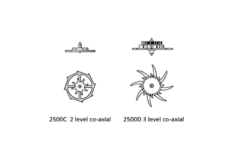

Voor zover ik weet zijn er drie varianten van het cal. 2500; a, c en ik dacht d. In ieder geval de a generatie had relatief veel problemen. Dit had te maken met de smering; Omega wilde oorspronkelijk een grote onderhouds interval bereiken door een andere smering, maar dit gaf toch veel problemen in de praktijk. In de c versie is dit gemodificeerd. Wat het verschil met de d variant is weet ik zo niet.
De 2500 is gebaseerd cal 1120 (ETA 2892) waarbij de lever escapement is vervangen door een co-axial escapement. De 2500c heeft een 2-level escapement wat nogal wat problemen had met smering en onderhoud. De 2500d heeft een 3-level escapement, net als de 8500, en hierbij is dit probleem opgelost.
Als je een oude Omega neemt, zoek er dan een met een 2500d uurwerk.
