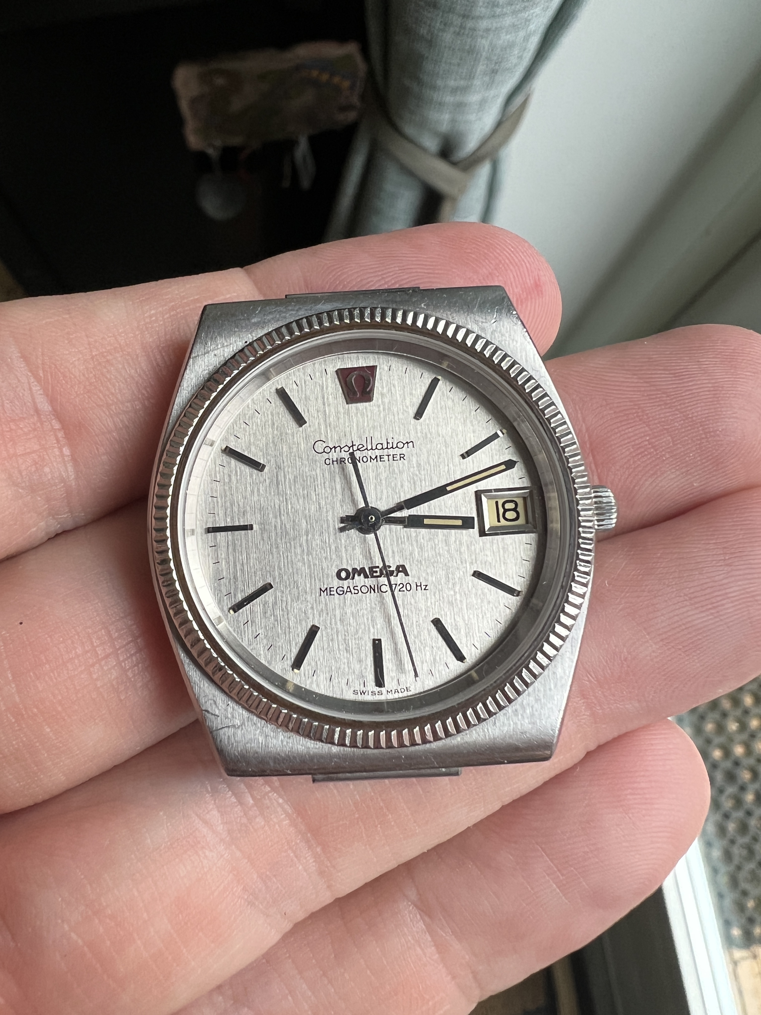

Verdiept in de technologie en de daarbijbehorende risico’s had ik niet, maar dat houdt me eigenlijk (helaas) niet vaak tegen. Ik koop eerst, dan ga ik denken. En zo gebeurde het ook, ongeveer 5 weken geleden. Ik zag een Omega Constellation Megasonic 720hz op eBay staan (ref: 198.0047) en ik besloot daar een bod op te doen, niet gehinderd door enige kennis. En ik won.

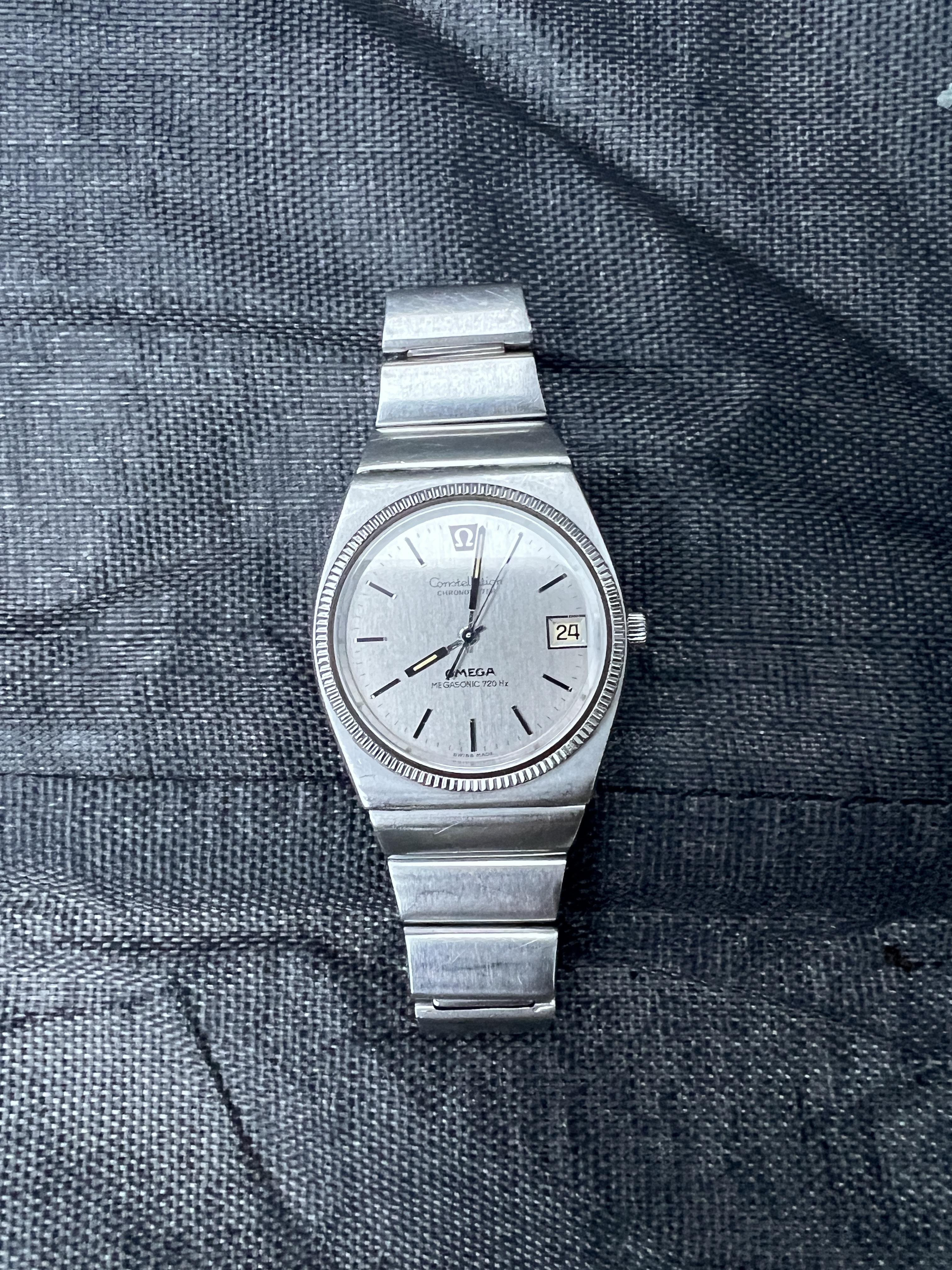

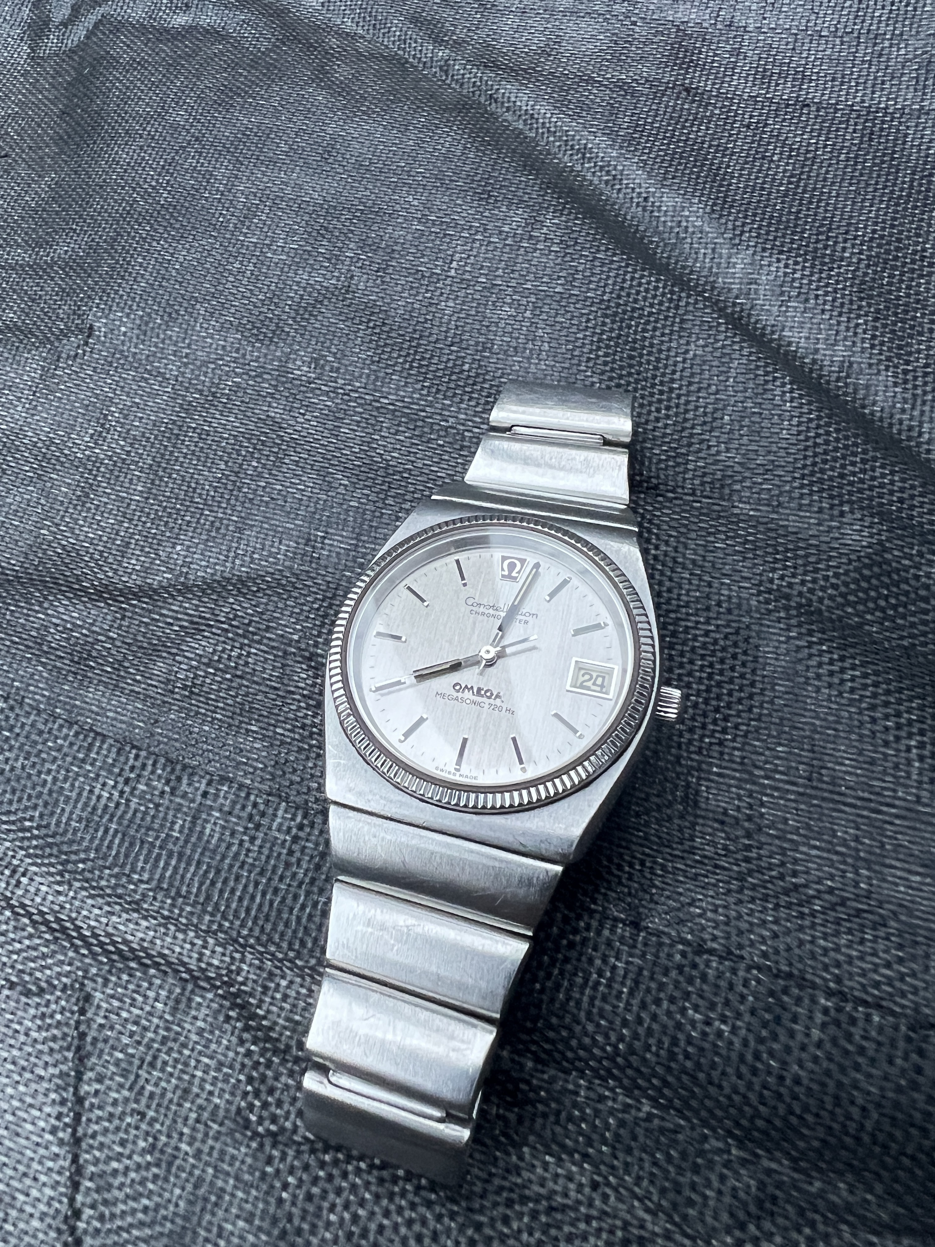

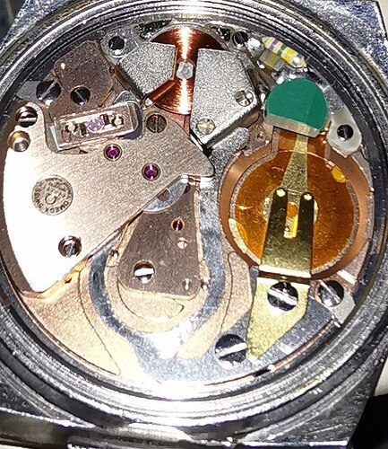

Dit is een mooi horloge, in de stijl die ik mooi vind en volgens mij is hij niet enorm prijzig. Ik hoop dat het een easy fix is want tenslotte staat er wel bij ‘for parts or repair’ dus hij loopt niet. Hij ‘humt’ wel, volgens de verkoper: ‘ The glass has lots of marks, wear and scratches and is slightly milky. The silver dial and the hands appear in good aged condition. The watch has been fitted with a new battery, but is not running, however the watch does hum, the pitch of which changes in different positions. The movement is clean and is calibre 1220 with movement number 34931210. The movement is signed Omega and will require attention.’
2. Teleurstelling en berouw.

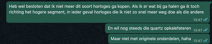

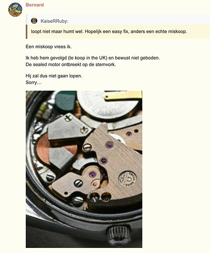

Ten eerste teleurstelling in mezelf, zeker omdat ik niet lang daarvoor dit bericht aan een ander gewaardeerd horlogeforumlid had gestuurd:

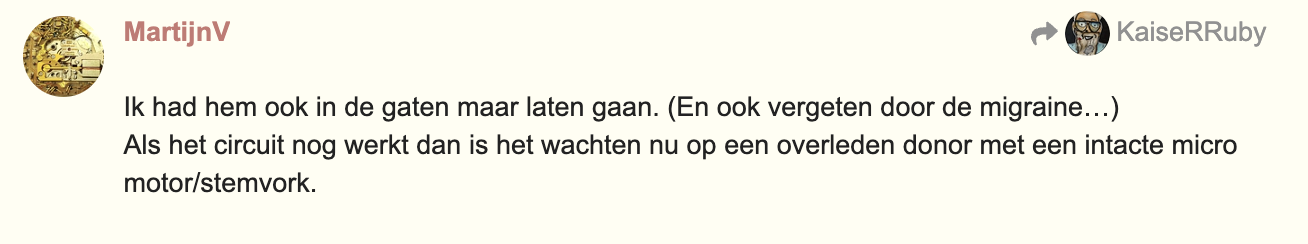

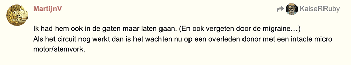

Ten tweede teleurstelling in het horloge, vooral hierdoor:
En na snel informeren bleken er geen originele onderdelen meer leverbaar vanuit Omega en is het uurwerk alleen door Omega geleverd, ook daar geen hoop of hulp te verwachten dus.
3. Angst en terugtrekkende beweging
De Engelse mijnheer een bericht gestuurd over de missende micromotor. Meteen berichtje terug: ‘dat is niet de bedoeling, het horloge mag terug en je krijgt je geld terug’. Importkosten zouden ook teruggestort worden als je het horloge retourneert, dus dit zou behalve wat moeite, geen financiële post gaan worden.

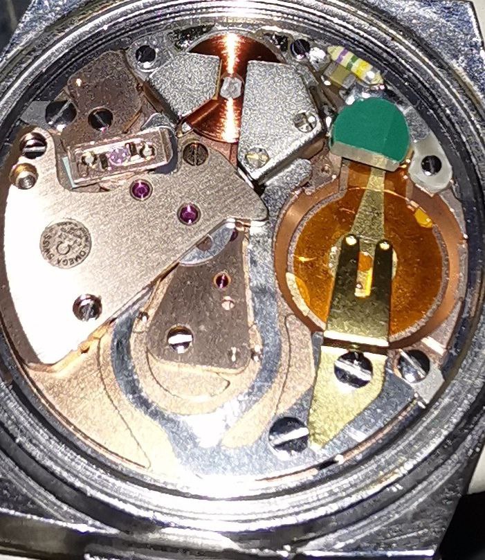

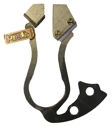

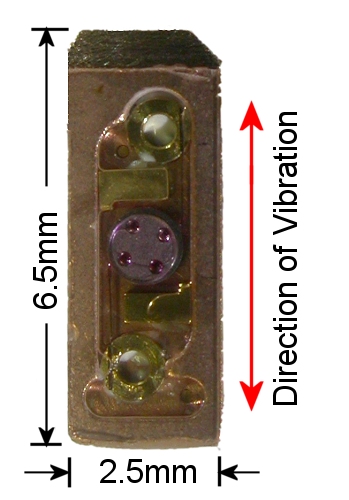

Zonder enige twijfel is dit kaliber het meest ongewone stemvorkhorloge dat ooit is gemaakt. Het werkingsprincipe is heel anders (en toch heel vergelijkbaar) dan dat van andere stemvorkhorloges. Net als de Accutron 214 en de Swissonic horloges (d.w.z. de ESA 9162 en 9164) is ook dit uurwerk ontworpen door Max Hetzel, die Bulova een aantal jaren eerder verliet. Met dit ontwerp kon Omega alle patenten van Bulova omzeilen. In tegenstelling tot andere stemvorkhorloges heeft het geen index vinger aan de vork en geen palvinger aan de horlogeplaat. In feite heeft het niet eens index- en palvingers als zodanig, maar twee “klikken”, die elk fungeren als index- en palvinger. Het indexwiel is ook anders, want het heeft geen as, rondsel of draaipunten, maar loopt op 4 kogels, ingeklemd tussen 2 robijnen schijfjes, gemonteerd in een kleine hermetisch afgesloten behuizing, de Micromotor genaamd. De Micromotor is gemonteerd op de kleinste tand van de stemvork. Hij kan niet worden onderhouden en hoeft niet te worden afgesteld. De Micromotor, met een dikte van slechts 0,6 mm, is een van de kleinste uurwerken ooit gemaakt. Ik denk dat dit zelfs vandaag de dag nog zo zou zijn. Zie de foto’s hieronder:
Door de trilling van de stemvork stuitert het indexwiel tegen twee robijnen bankveren, en daarbij werkt elke klik eerst als een wijsvinger voor de andere klik, en als het wiel terug beweegt, werkt het als een palvinger voor de andere klik. Er wordt dus een roterende beweging in het wiel geïnduceerd.
Nu vraagt u zich vast af: “Als het indexwiel geen as heeft en zich in een afgesloten vat bevindt, hoe drijft het dan het horloge aan?”. Dit is het andere unieke kenmerk van het Omega cal. 1220 horloge. Het indexwiel is een schijf van gepolariseerd magnetisch materiaal, magnetisch verbonden met het koppelingswiel eronder. De beweging wordt vervolgens overgebracht door magnetische tandwielen voor de eerste en tweede reductie van de tandwieltrein.

En toen vond ik op een ander forum een man gespecialiseerd in de 720hz horloges en ik besloot hem een bericht te sturen. Zijn antwoord was vrij simpel: ‘stuur maar op naar Duitsland, ik heb veel van die micromotors liggen maar ik kan ze enkel testen op een goed werkend uurwerk dus dat blijft een risico’. Daar vroeg hij enkel een onkostenvergoeding voor.
Toen kwam het grote wikken en wegen. Houden of terug sturen? Eerst even proberen nog wat korting te krijgen? Dat mislukte helaas, en toen kwam het horloge binnen.
En ik hield hem natuurlijk gewoon.
5. Doet hij het of doet hij het niet?

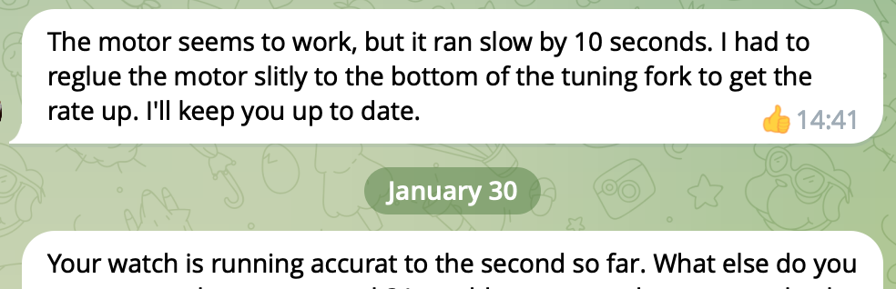

Horloge op de post naar Duitsland, afwachten. Toen een berichtje:
(Je ziet de micromotor zitten links bovenin)
En toen nog een berichtje:
Gat in de lucht gesprongen. Via CousinsUK had de Duitse mijnheer een nieuw glaasje plus gasket besteld en toen kon het wachten beginnen, ten eerste op de levering vanuit de UK in Duitsland en vervolgens op de levering van het horloge in Utrecht (mijn woonplaats).

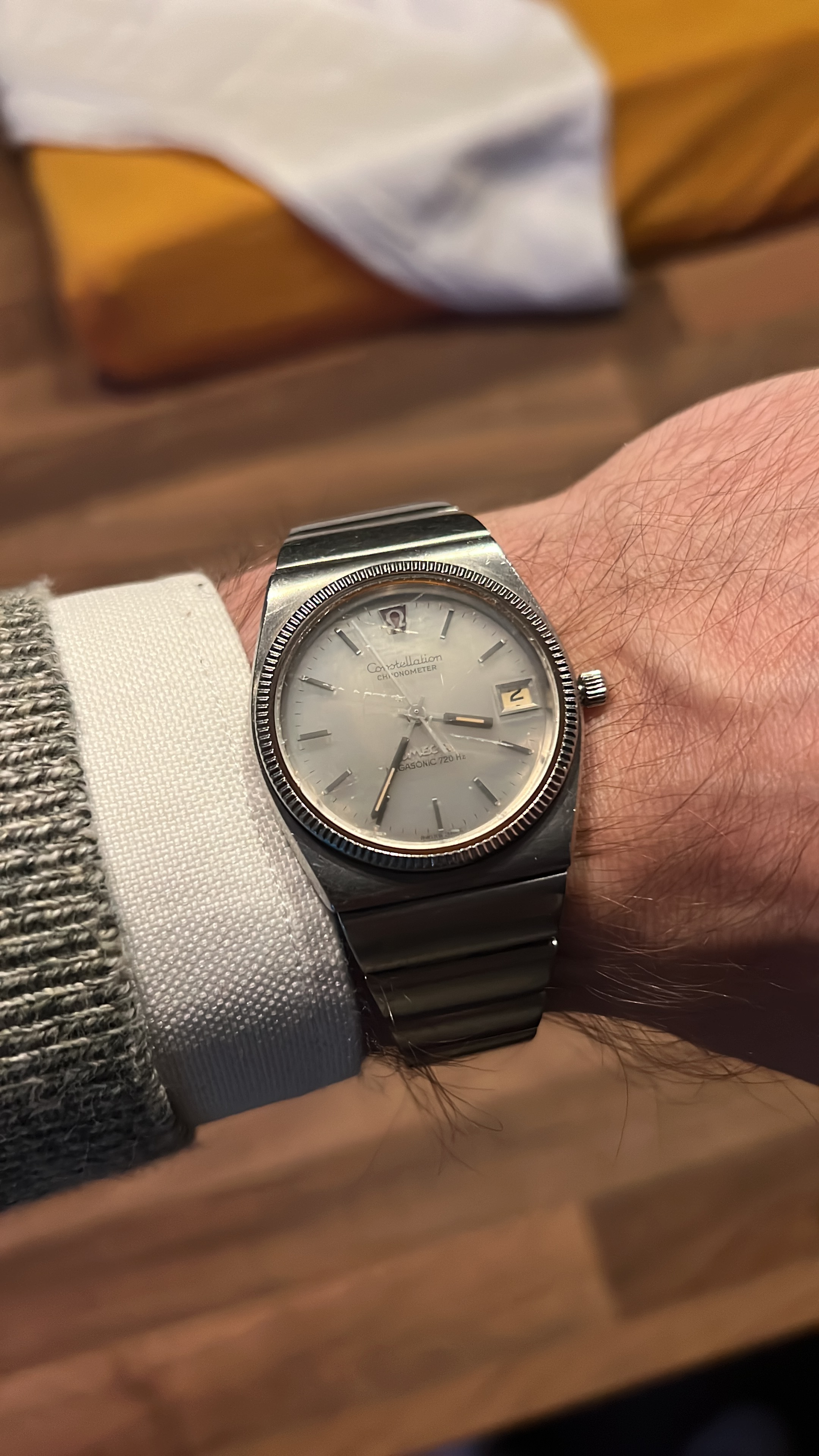

En vandaag was het zo ver!

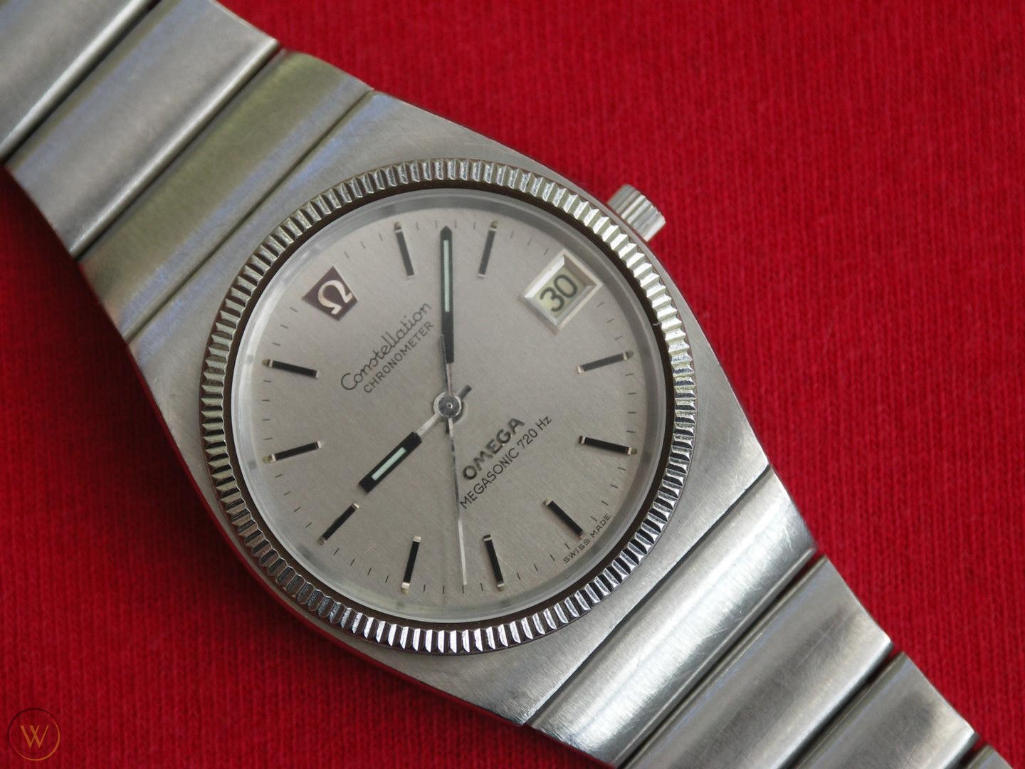

Het humt en het zoemt en het doet. En dit is een gestolen afbeelding van het horloge omdat ik met mijn fotoskills het niet voor elkaar krijg om zo’n mooie foto te maken. Zal het morgen wel even proberen nog.
