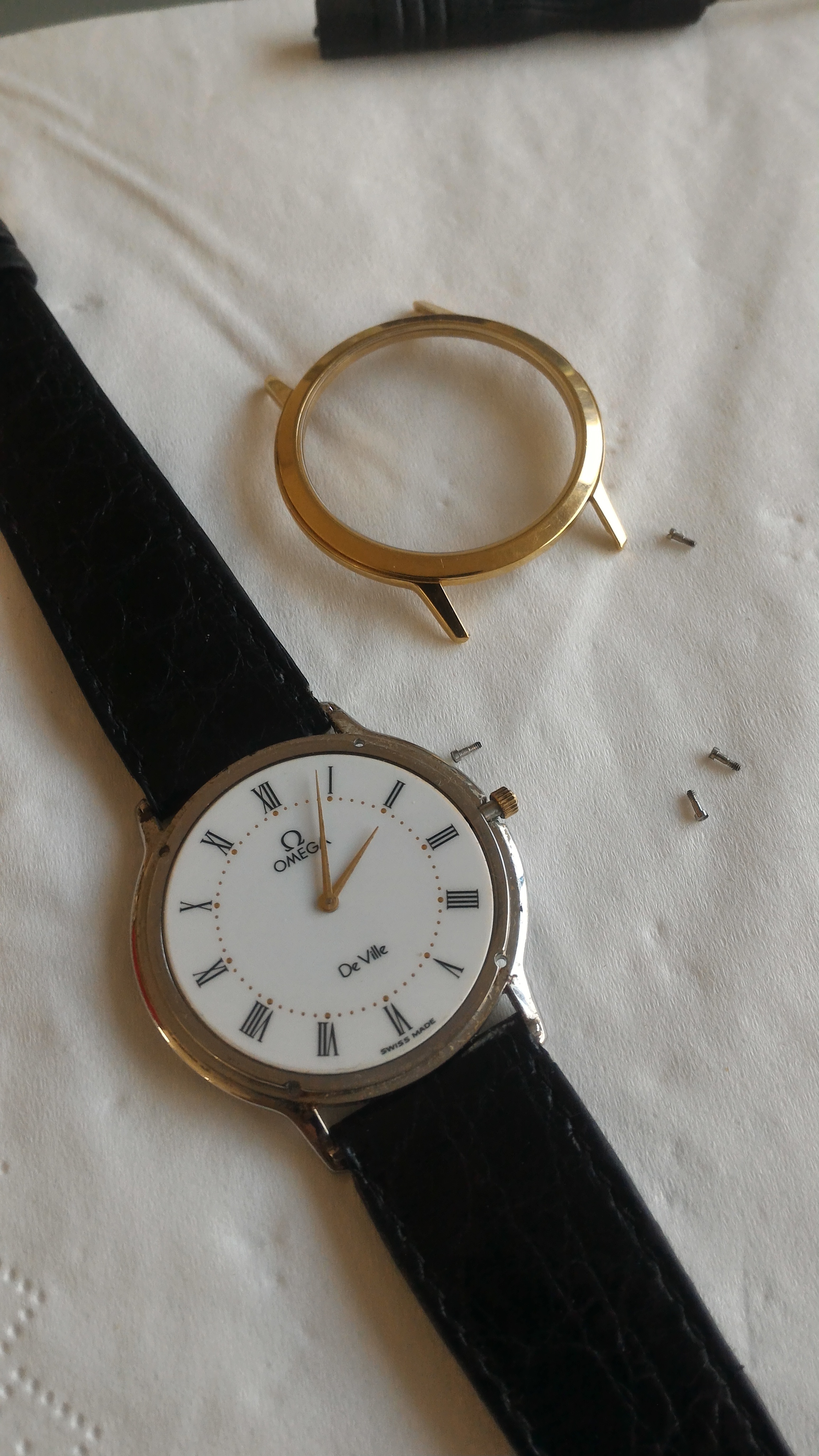

mijn mooie omega de ville quartz horloge (1984) die niet loopt!!
Plaat eraf! maar hoe krijg ik de kroon/stem eruit!? Ik kan anders de batterij niet verwijderen…en eventueel schoonmaken. kaliber is 1378.
ik hoop op tips en adviezen,
mvg edo

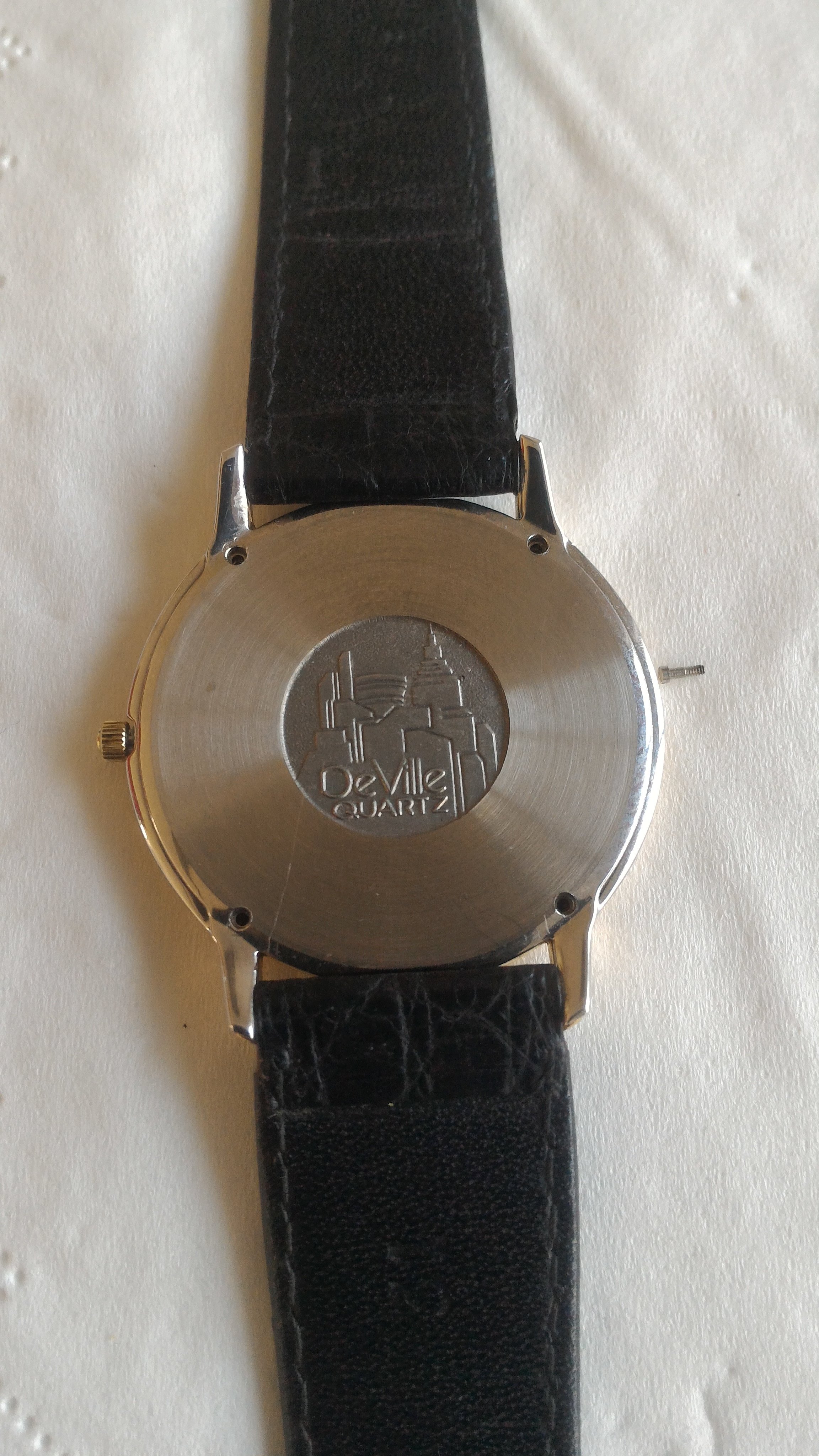

Batterij kun je toch gewoon aan langs achterkant ? of vergis ik mij
Hoe ziet de achterkant eruit?

De voorkant er weer terug op zetten en het nog eens proberen langs de achterkant?

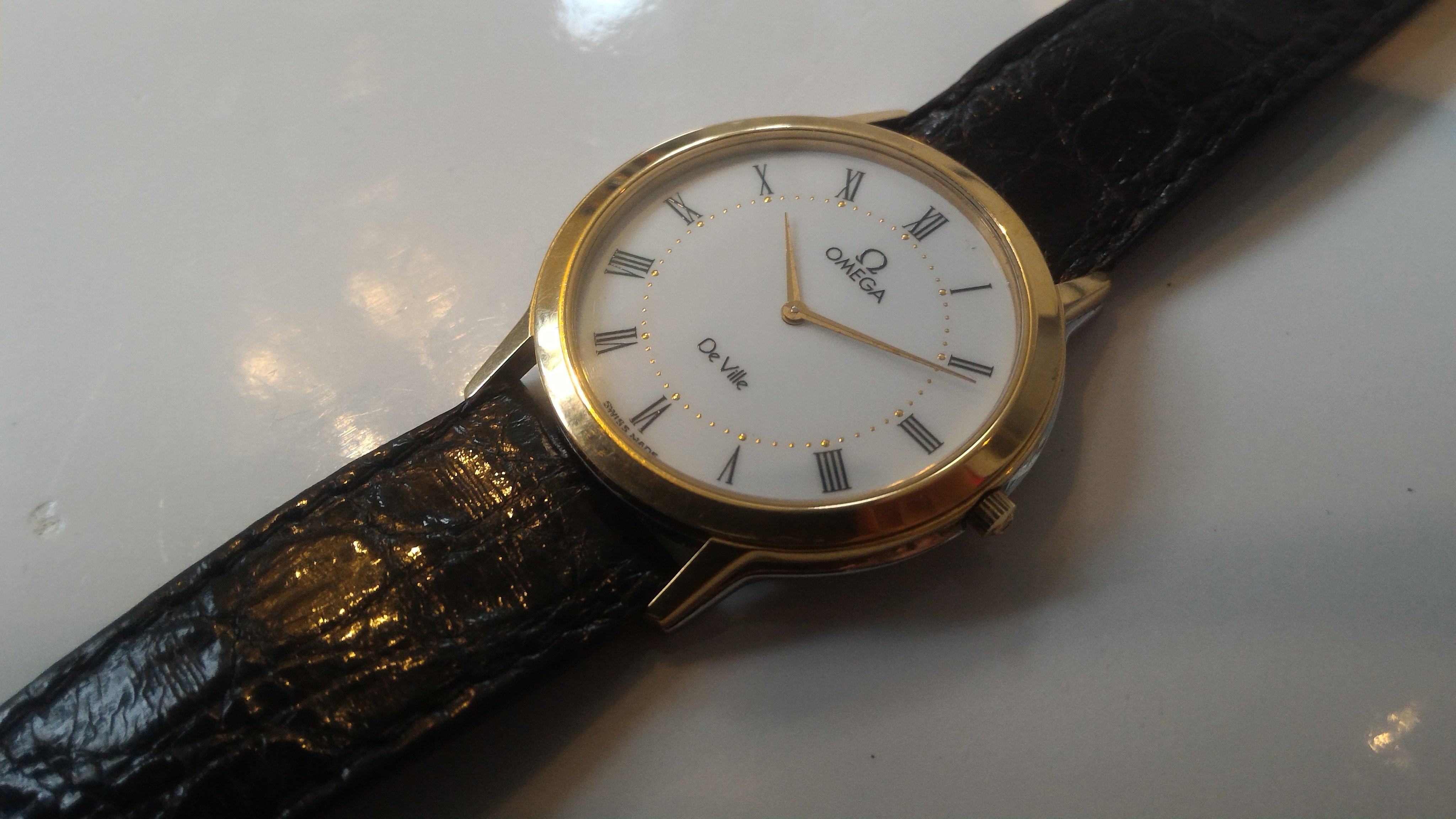

Is dit een frontloader ja? Komt niet super vaak voor bij quartz. Maar goed, alles kan, I guess.
Trouwens nog niet eerder een gold-capped DeVille gezien (wel goud, verguld etc.)

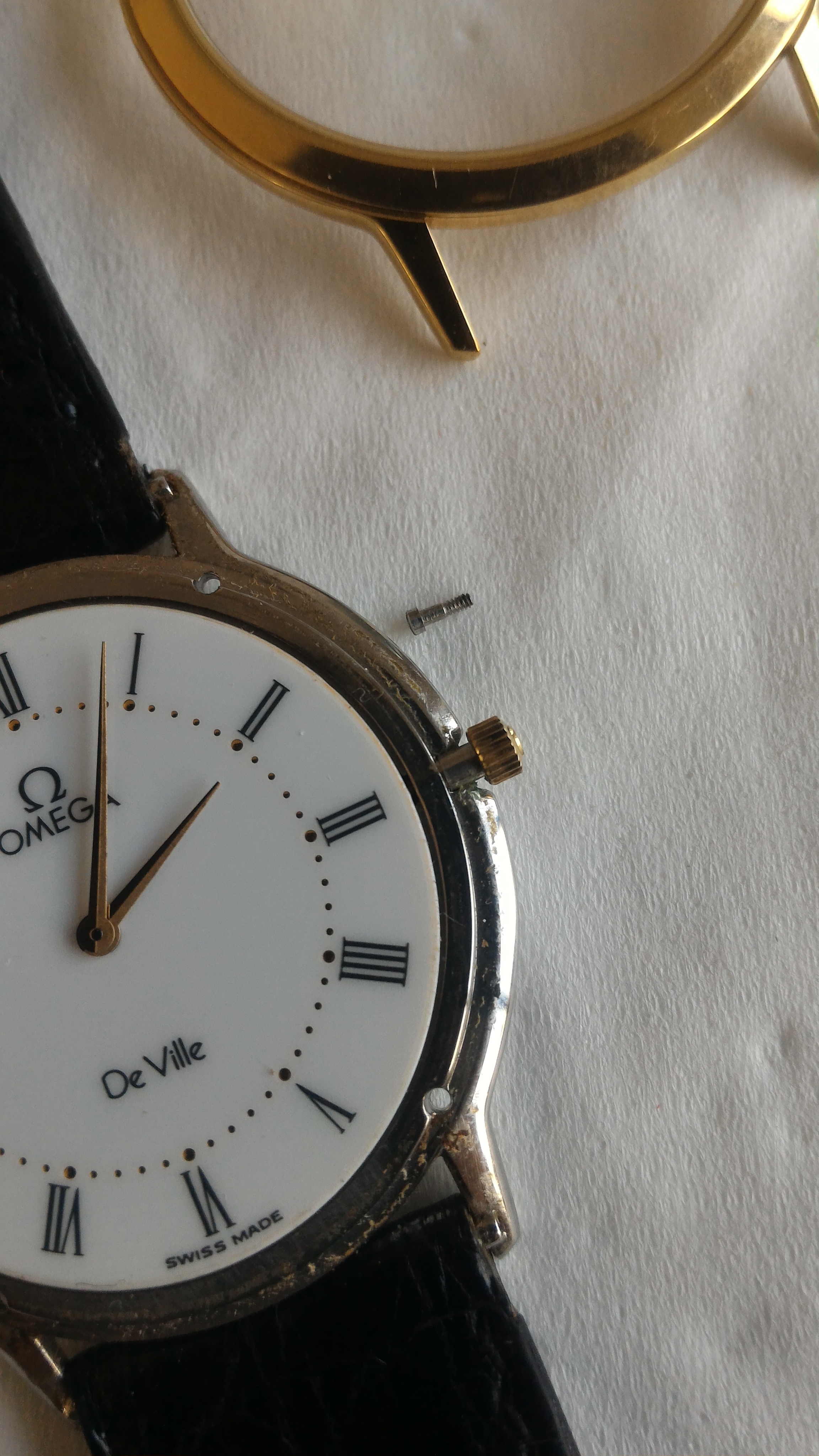

Als het een monocoque kast is, bestaat de stift uit 2 delen en kan je de kroon verwijderen met uw pincet of een hefboomtooltje.
Zoniet zou ik alles via de achterkant uitvoeren.
Niet met een pincet doen > je beschadigd de kroon EN de kast

Alhier de achterkant! zoals op de foto kan je het binnenwerk niet in zonder verwijdering van de stem/kroon
Ik ga ervan uit dat je dat eerst doet, uur plaat weer op het glas leggen en dan omdraaien en dan hopelijk het uurwerk zien?!

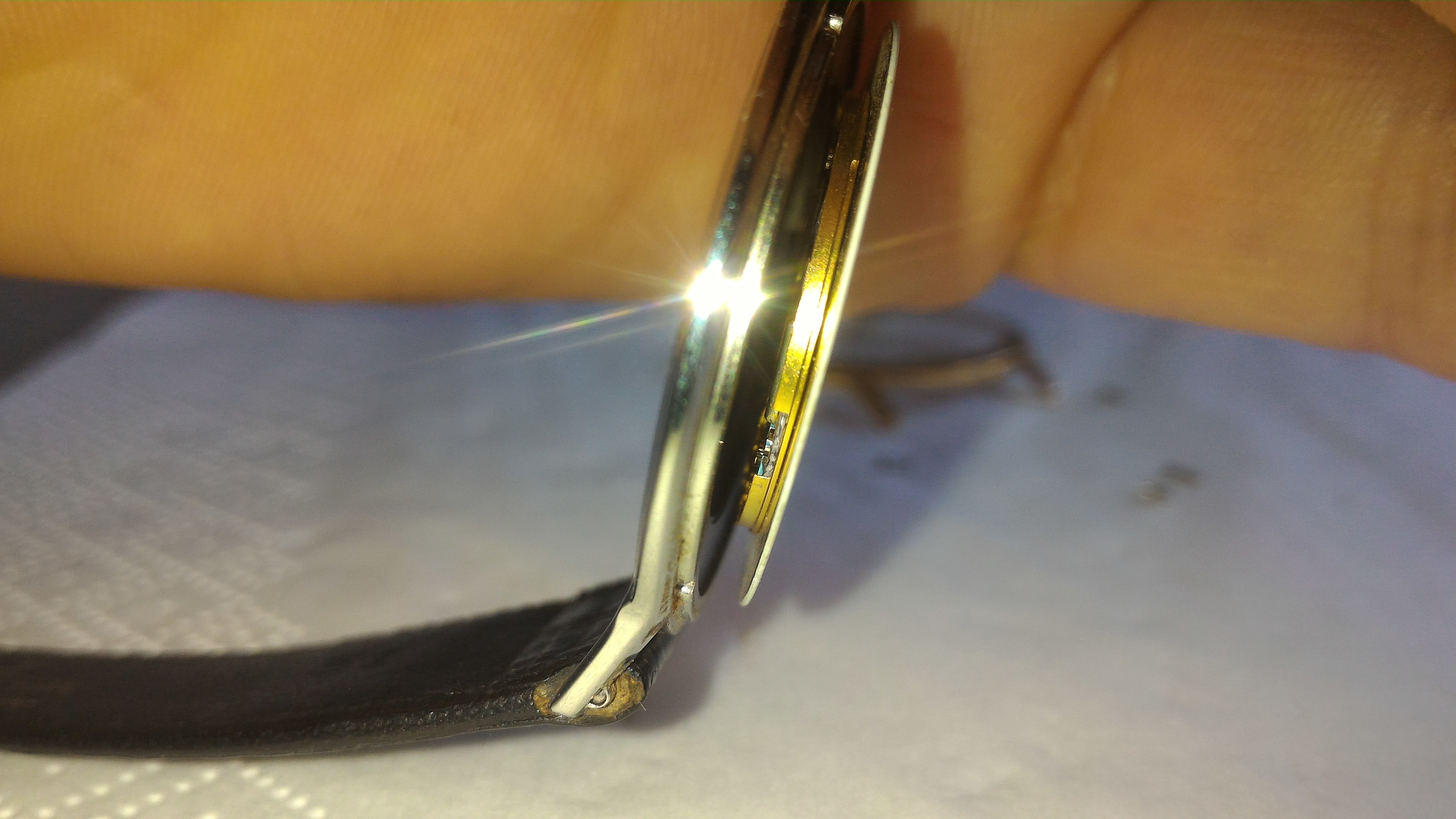

Als ik het horloge optil en omdraai aan de horloge banden!,gebeurt er dit…
stem houdt het uurwerk tegen…
zal een front loader zijn neem ik aan. kan er niet in via de achterkant…
via de achterkant niet bereikbaar…dus dan zal het wel een front loader zijn?

nu dus de hamvraag. kan ik voorzichtig met een tooltje die stift of opwind as met kroon erop losmaken(trekken)?
Stift is ook een prima Nederlandse benaming. Als je echter de Duitse, Franse en Engelse benaming naar het Nederlands vertaald dan kom je op : opwind-as
Ik ben niet het type die zichzelf op een voetstuk wil plaatsen en reageer vaak vrij direct zonder eromheen te draaien.
Maar inderdaad weet ik waarover ik het heb.
De tweedelige opwind-as moet uit elkaar genomen worden om het uurwerk eruit te halen en om bij de batterij te komen
ja dat lijkt me ook wel, kan niet anders…dus met koevoet tooltje en een beetje hefboom techniek zo los te halen neem ik aan? Wijzers nog op een bepaalde stand staan?
