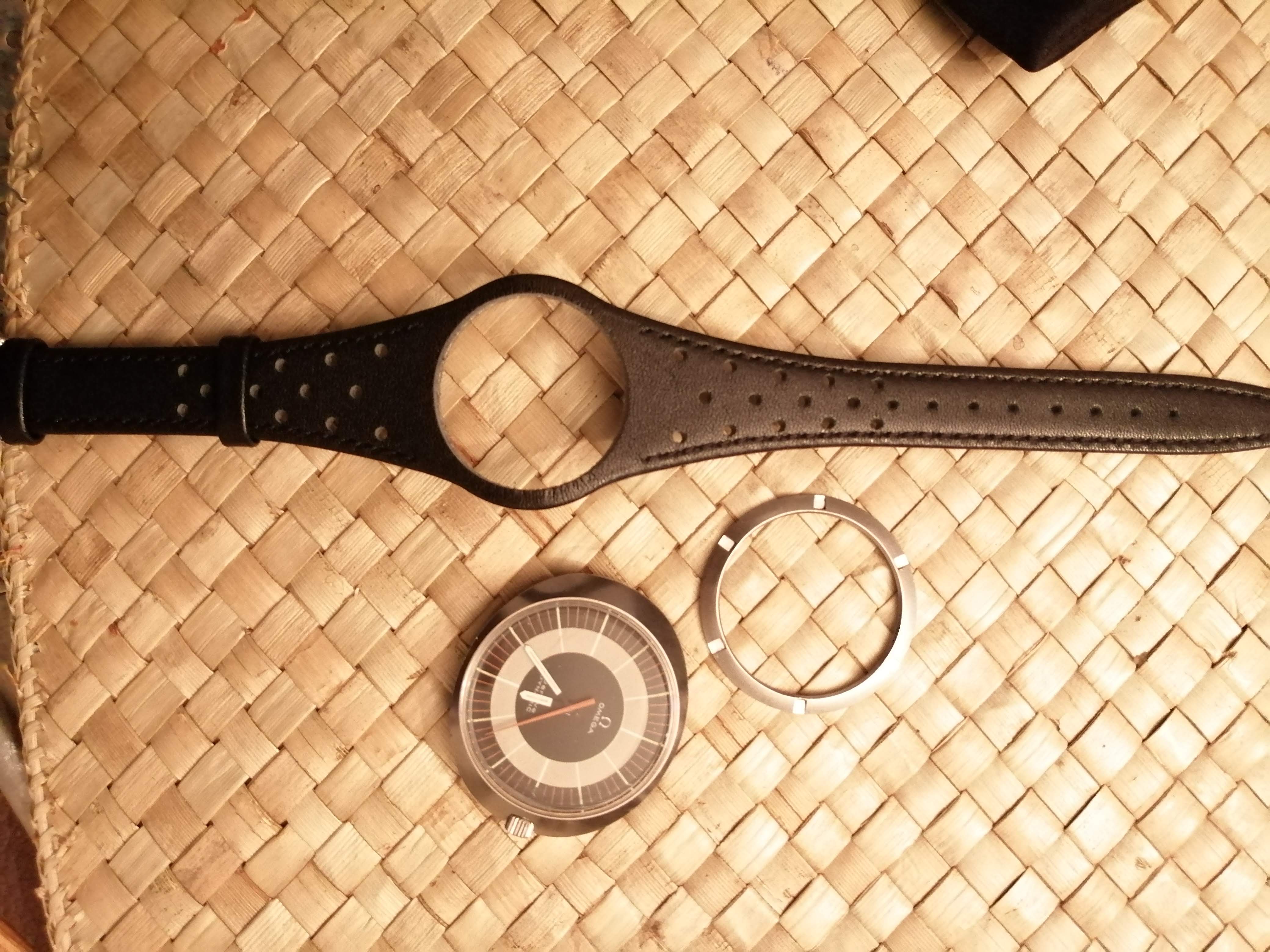

Ik ben hier voor het eerst nadat ik tevergeefs gezocht heb naar een stukje gereedschap om het bandje aan mijn Omega Dynamic te bevestigen.
Onlangs heb ik van mijn vader geerfd een Omega Dynamic. Ik had geen idee dat de horlogebandjes die hierbij horen zo duur waren en ben daarom eerlijk gezegd uitgeweken naar Aliexpress.

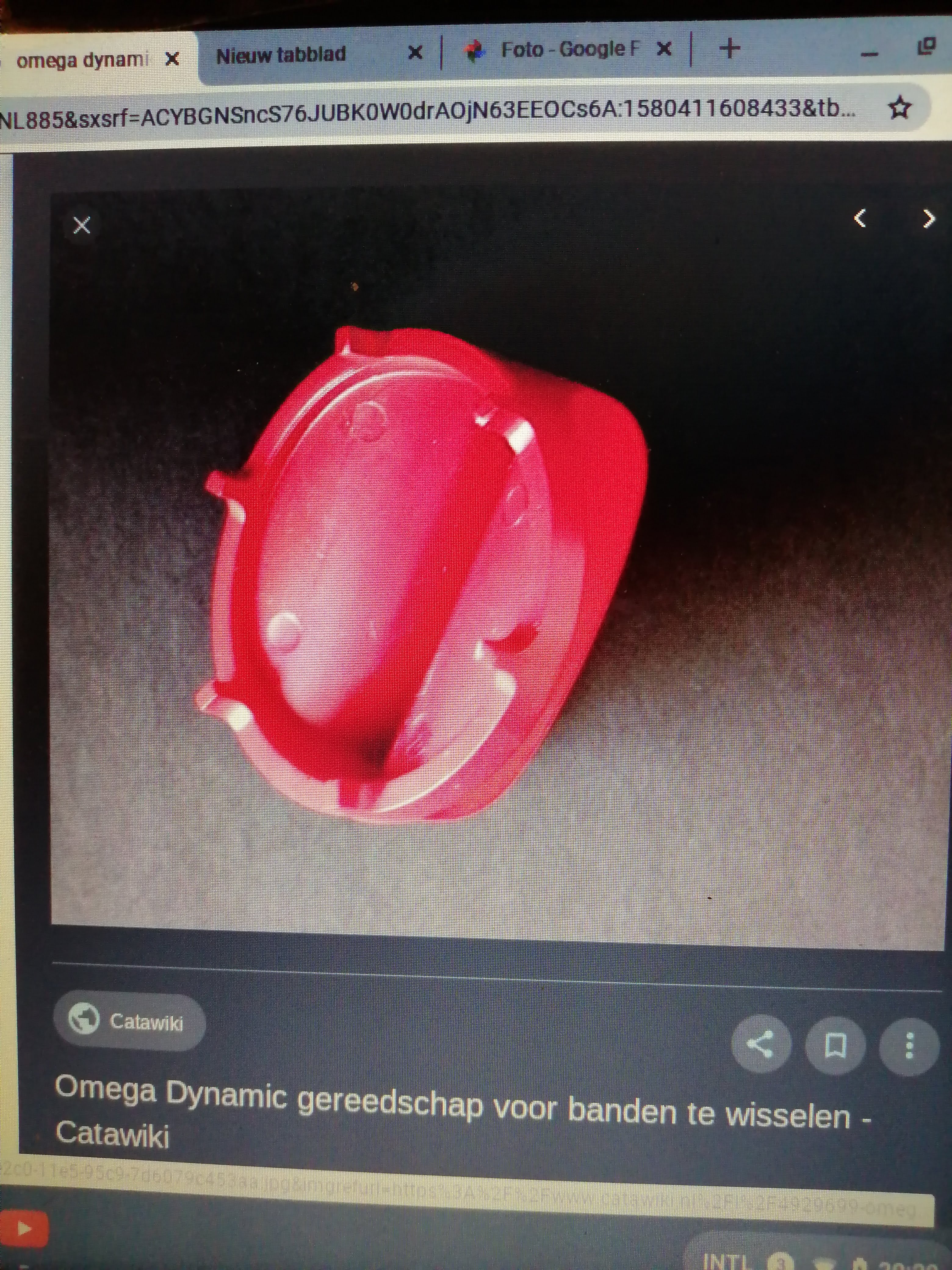

Inmiddels een leren bandje ontvangen, maar toen trad het probleem op dat ik onmogelijk zonder gebruik te maken van het “rode plastic gereedschapje” het bandje kan bevestigen.
Heeft iemand een idee hoe ik dit kan fixen of waar ik zo’n tool kan krijgen (kopen)?!

volstaat een jaxa tool niet?
Lijkt me wel. Kun je de ring zonder de band er ook niet op draaien?
Dank jullie wel voor jullie reactie. Ik had nooit gehoord van een Jaxa tool,maar even gegoogled en mogelijk een manier om het voor elkaar te krijgen.
Ik kan de ring wel er op draaien zonder de band, maar met band krijg ik geen schroefdraad te pakken. Laat staan dat ik het strak vast kan draaien. Ik ga inderdaad maar op zoek naar een Jaxa tool.
Pas op dat je er niet mee uitschiet! Ik vind het ondingen.

Het origineel heeft 6 nokken en is uit kunststof. Dus je kunt de druk gelijkmatiger uitoefenen en als je toch uitschiet maak je niet dezelfde krassen als met een metalen tool.
Als je al iets niet origineels neemt is dit beter
Even ter verduidelijking, voor deze dynamic Omega’s zijn speciale toois om de deksel voor de bandwissel open te maken en ook voor het demonteren van het glas.
Het uurwerk kan alleen aan de glaskant eruit worden gehaald.
@Maurits heeft gelijk, om krassen tegen te gaan is een kunststof opener beter, voor de achterkant wordt inderdaad een kunststof tooltje gebruikt. Zie de foto op de opener staat het modelnummer
Ook voor het glas is een speciaal Omega glasafnemer gemaakt, ook hier staat het nummer op voor dat speciale model.
Op de achterdeksel staat een nummer die correspondeert met de tool.
Voor de grote maat heren dynamic zal dat vermoedelijk tool nr. 107 zijn.
Zie de foto’s die ik hier plaats, Mijn Dynamic heeft tool nr. 107.
Er zijn diverse maten van dit model, dus heb ik meer van deze tooltjes om andere maten ook open te maken…
