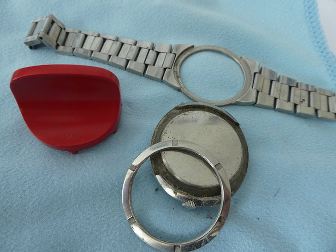

Het origineel heeft 6 nokken en is uit kunststof. Dus je kunt de druk gelijkmatiger uitoefenen en als je toch uitschiet maak je niet dezelfde krassen als met een metalen tool.
Als je al iets niet origineels neemt is dit beter

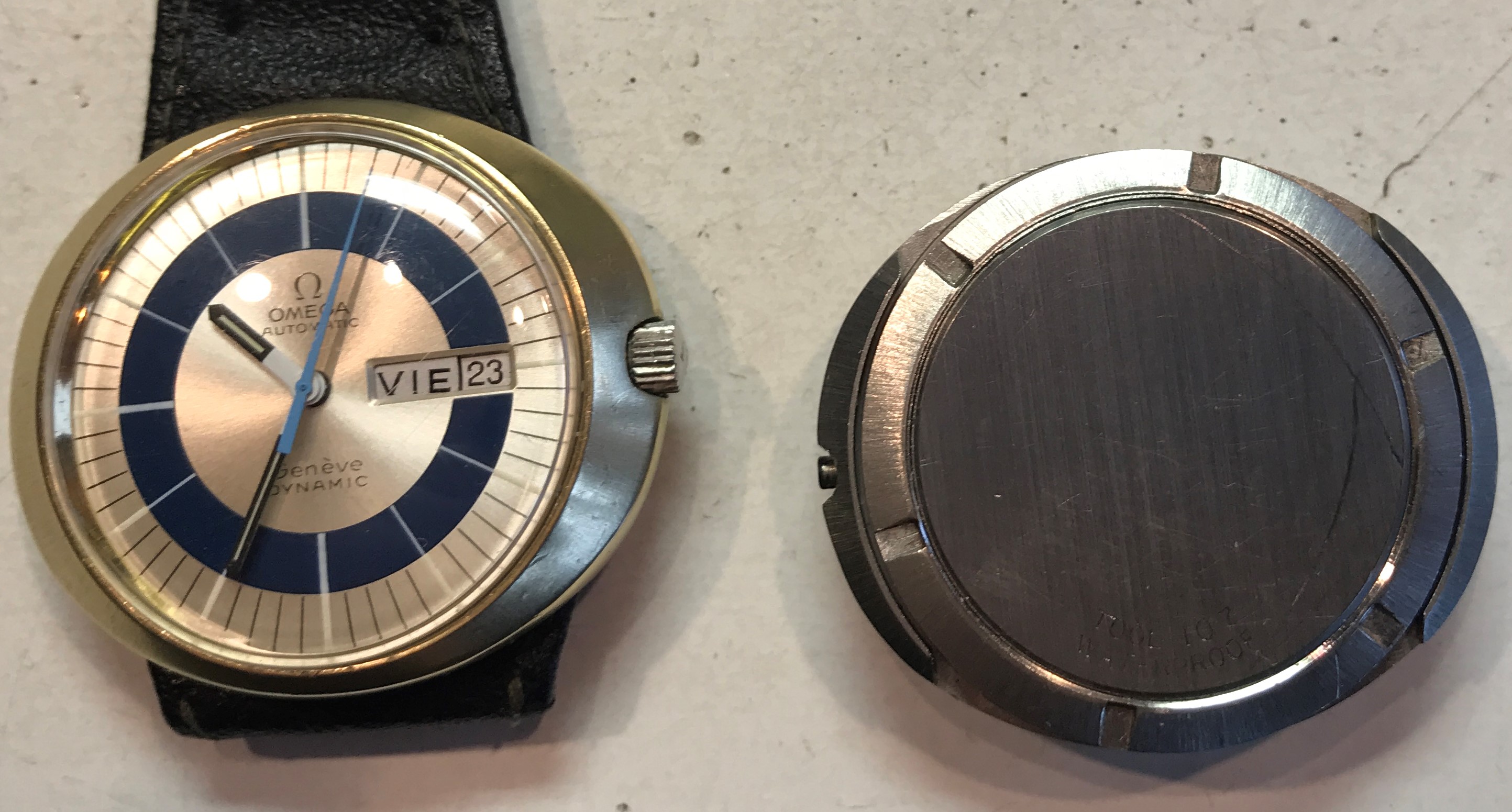

Even ter verduidelijking, voor deze dynamic Omega’s zijn speciale toois om de deksel voor de bandwissel open te maken en ook voor het demonteren van het glas.
Het uurwerk kan alleen aan de glaskant eruit worden gehaald.

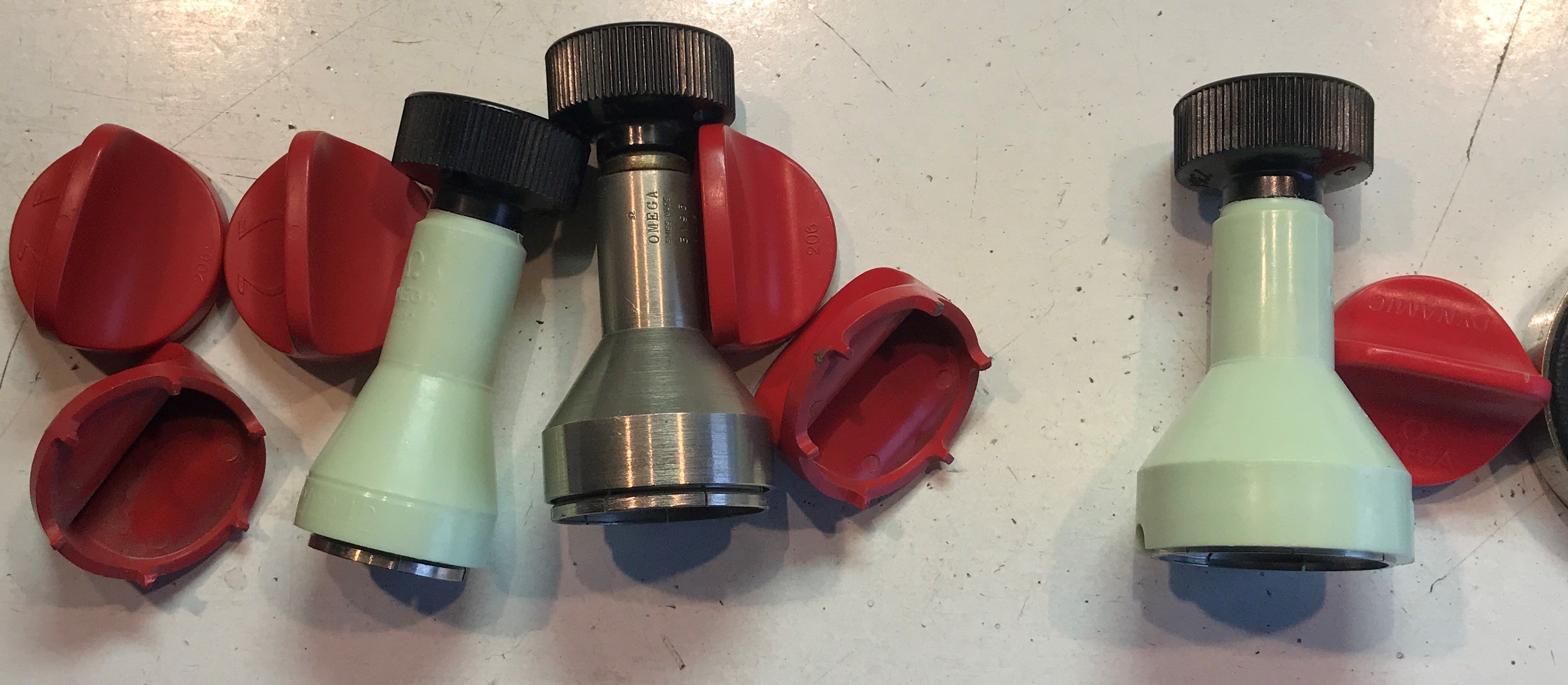

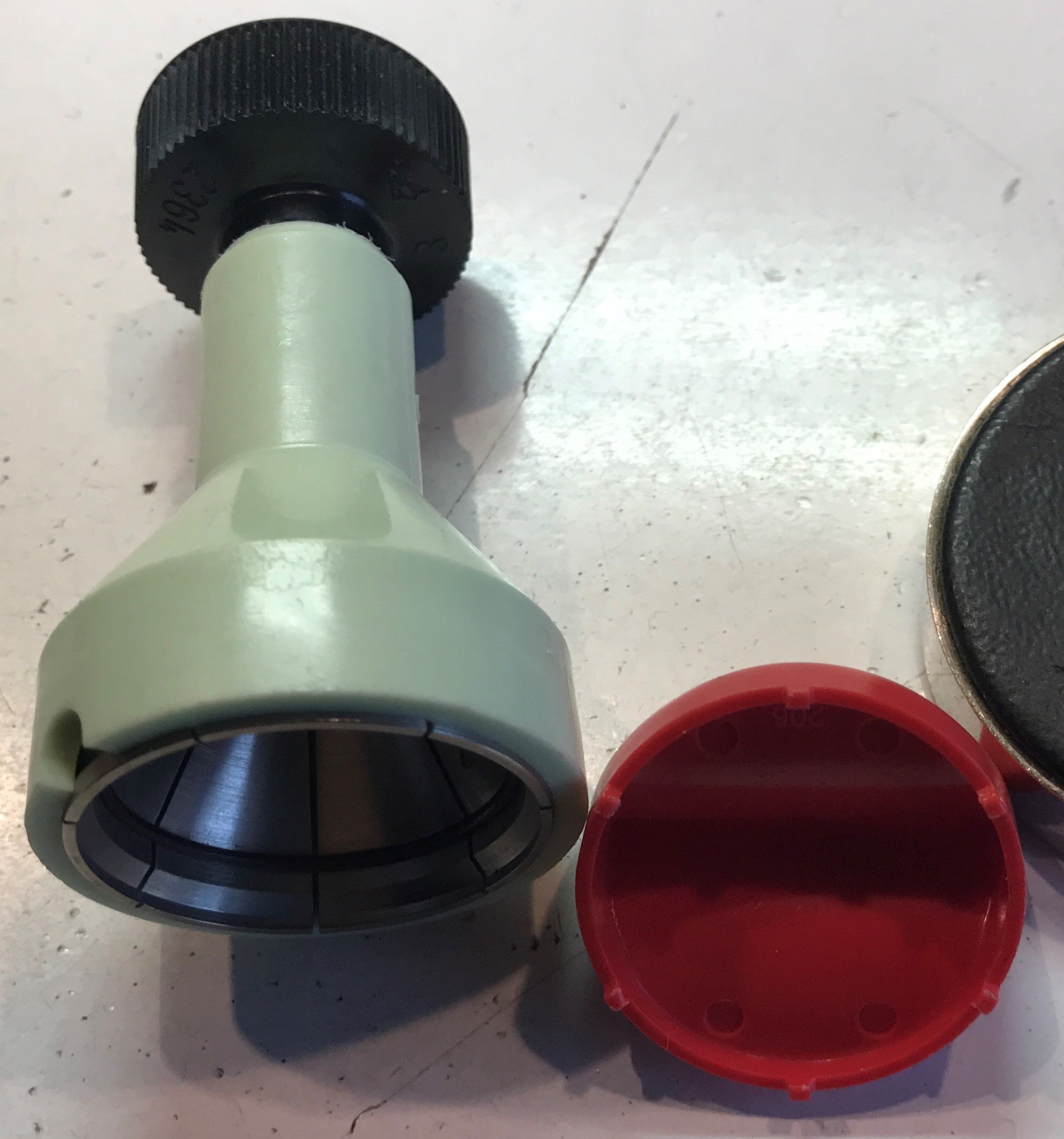

@Maurits heeft gelijk, om krassen tegen te gaan is een kunststof opener beter, voor de achterkant wordt inderdaad een kunststof tooltje gebruikt. Zie de foto op de opener staat het modelnummer
Ook voor het glas is een speciaal Omega glasafnemer gemaakt, ook hier staat het nummer op voor dat speciale model.
Op de achterdeksel staat een nummer die correspondeert met de tool.
Voor de grote maat heren dynamic zal dat vermoedelijk tool nr. 107 zijn.
Zie de foto’s die ik hier plaats, Mijn Dynamic heeft tool nr. 107.
Er zijn diverse maten van dit model, dus heb ik meer van deze tooltjes om andere maten ook open te maken…

Het is er een met een groot Omega teken aan de ene kant en het getal 206 aan de andere.
Dat is dezelfde die op mijn Dynamic past
