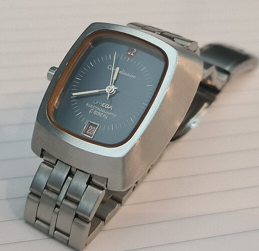

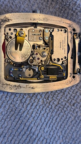

Hij liep 2 maanden prima. Gestopt dus nieuwe batterij. Batterijwissel in eerste instantie met problemen, horloge stopte steeds, toen weken goed gelopen en nu weer gestopt en niet te starten. Beetje friemelen met de kroon hielp in het verleden nog wel eens. (beetje schuine kracht op kroon uitoefenen en hij begon te lopen_

Dit uurwerk heeft toch “hacking” dmv een microswitch? (Ik meen hem naast de batterij te zien) mogelijk dat dit iets bijgesteld moet worden?

Hacking doet ie maar dan zoemt het horloge wel door.

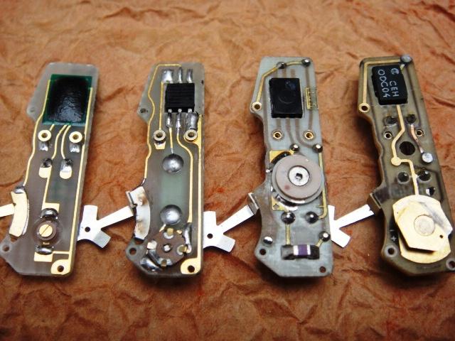

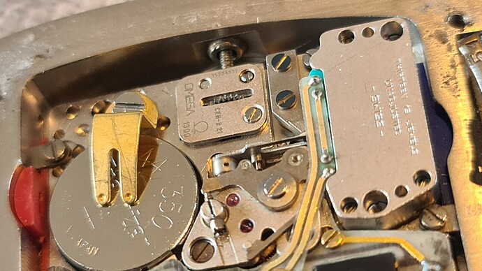

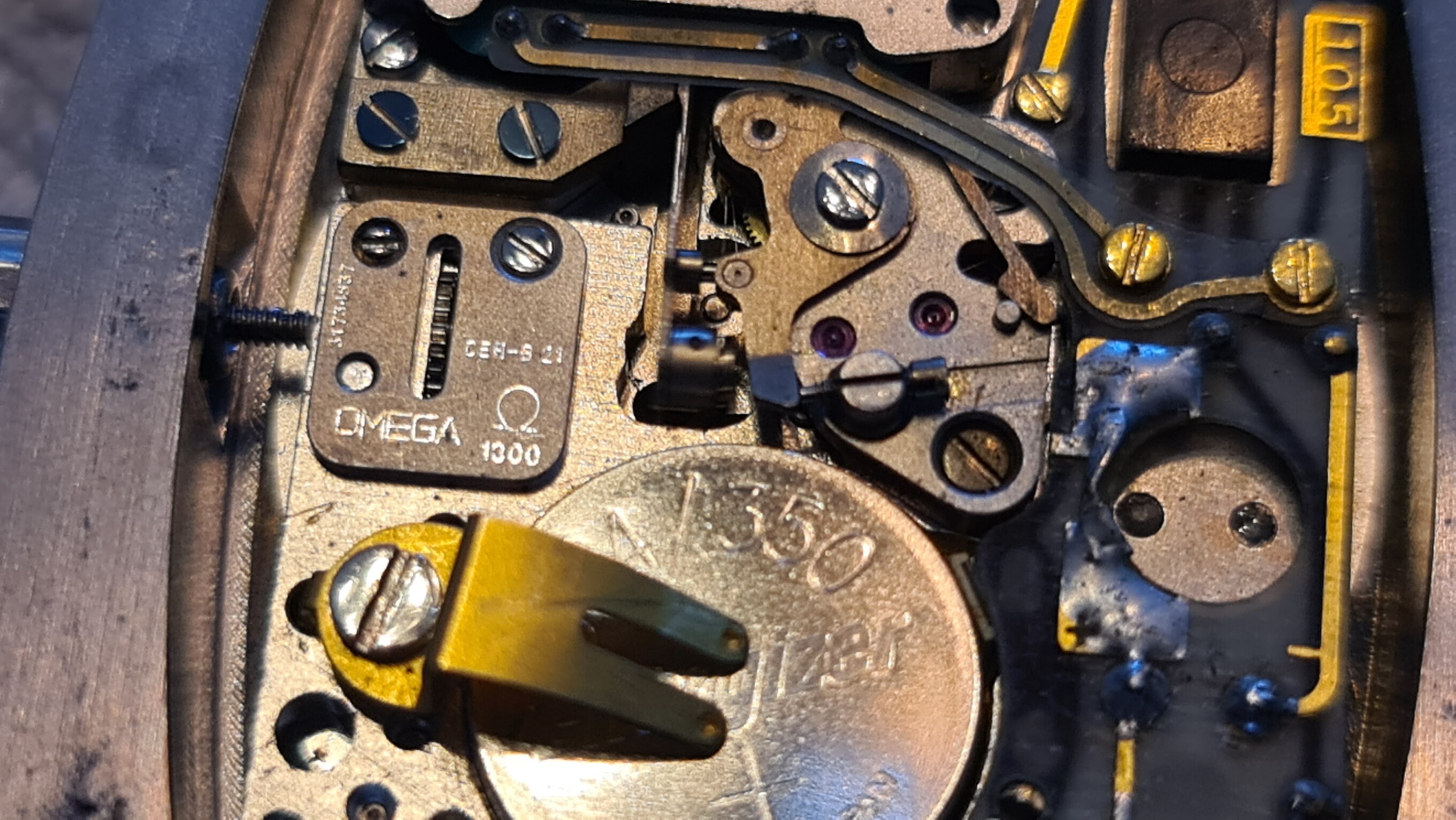

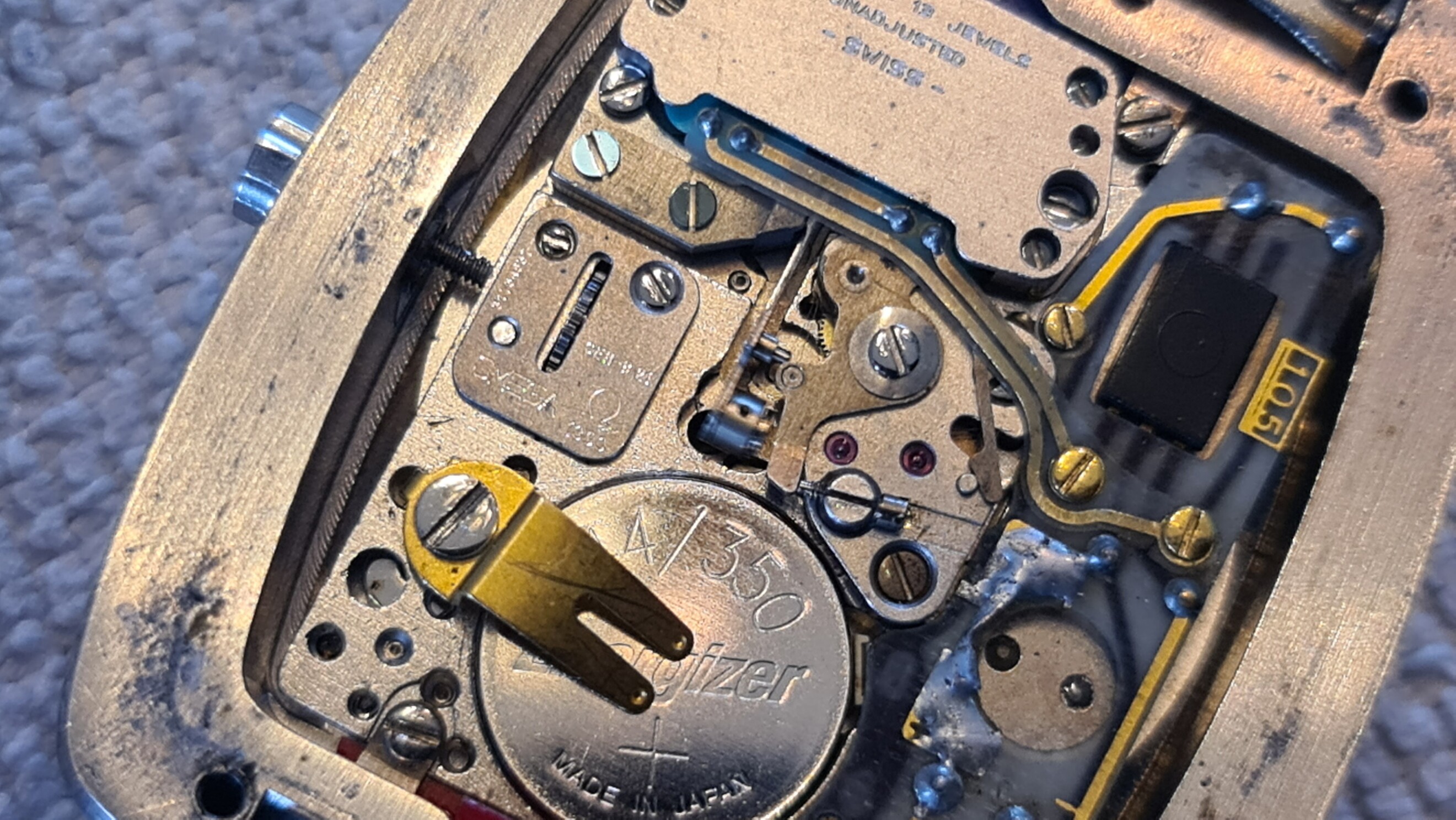

Het mechanisme om de tijd in te stellen is slijtage gevoelig en, ik zie niet de hele foto, maar je circuit ziet er vreemd uit. Zit er nou een groot gat op de plek van de trimmer? (Soort potmeter om de snelheid af te stellen)
En het lijkt of het kristal dat onder het circuit zit niet is aan gesloten? (Ik zie de punten door het gat waar ik normaliter dunne draadjes aan gesoldeerd zou zien)
Verder zit er inderdaad een soort accutron mechaniek in met index wiel en pallen waar dhr Gerrit vast wel wat van weet. Nieuw circuit zal moeilijk worden, zie ik b.v. al jaren niet meer voorbij komen op eBay. Mocht dat nodig zijn dan hebben ze hier misschien iets.

Het lijkt inderdaad niet identiek met de foto’s van crazywatches. Ik dacht ook iets te missen (alhoewel het horloge het wel een tijd gedaan heeft) maar het gaat me technisch boven mijn pet.

Heb je een foto van het hele circuit? Nu mist er een stuk op de foto.
Met een beetje “mazzel” ligt het aan het circuit of schoonmaken/afstellen, de rest is nauwelijks aan te komen of heel duur.

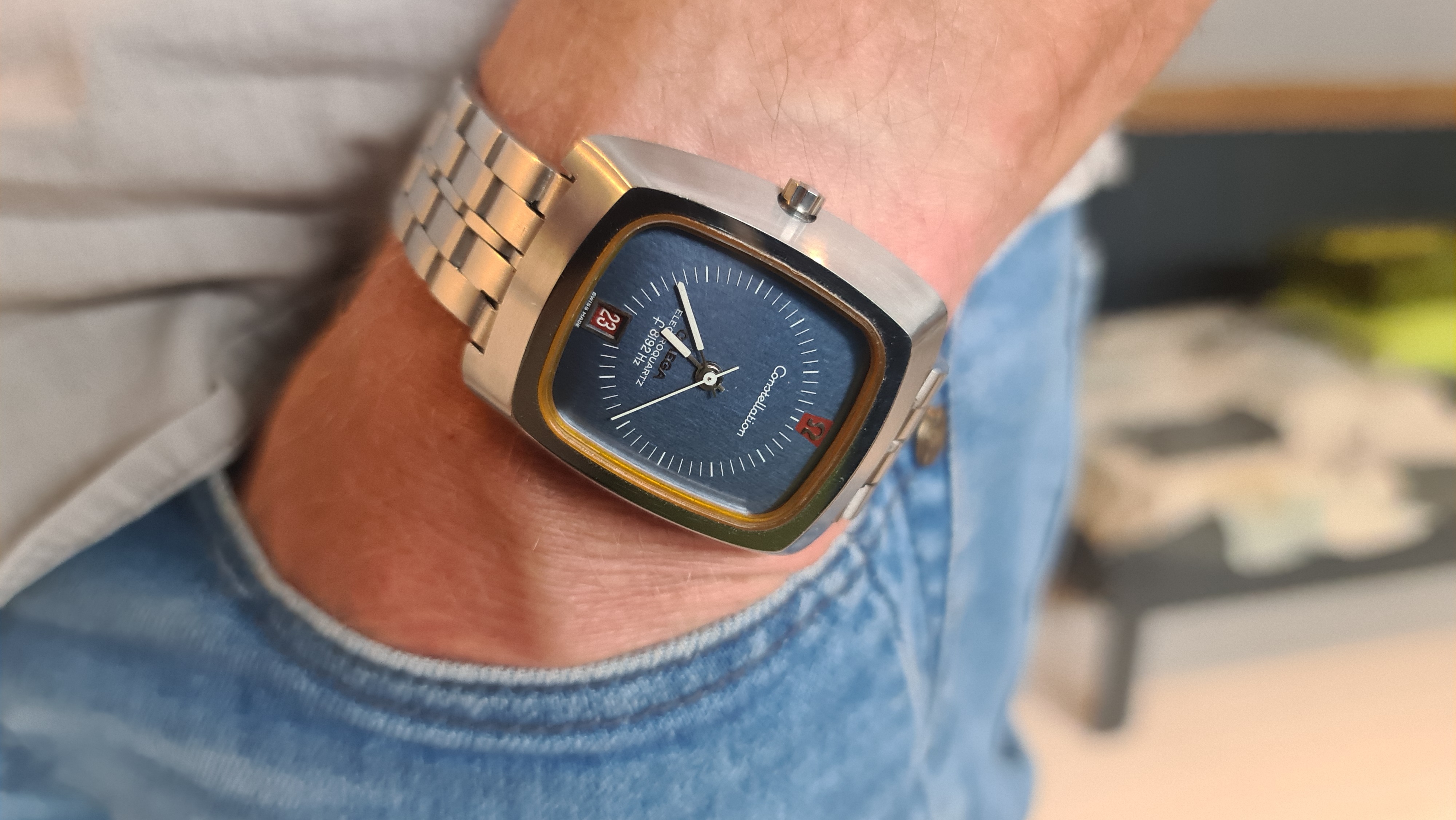

Apart model met de kroon links. Ik hoop dat ie gefixt kan worden, Gerrit kan heel veel.
Dat was geloof ik om duidelijk te maken dat je het horloge niet meer hoefte op te winden
(dit was de eerste verkrijgbare quartz) en die nieuwe (revolutionaire) eigenschap te benadrukken.
Dat circuit ziet er idd vreemd uit, de trimmer mist, flinke kwak soldeer er op en het lijkt of het kristal dat aan de onderkant van het circuit zit niet eens aangesloten is. (Of er zitten meer aansluitingen op dat kristal, geen idee)
De Beta 21.

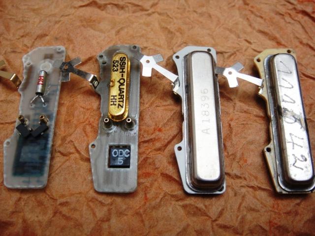

Er zijn meerdere series gemaakt van het circuit, de laatste zelfs als redesign met 32 khz kristal ipv 8192 hz. Ik meen dat niet allen de trimmer hebben.
Ze hebben allemaal een trimmer. (Plaatjes van de crazywatches site)
(Tweede van rechts zou die van @Meistersinger moeten zijn)
