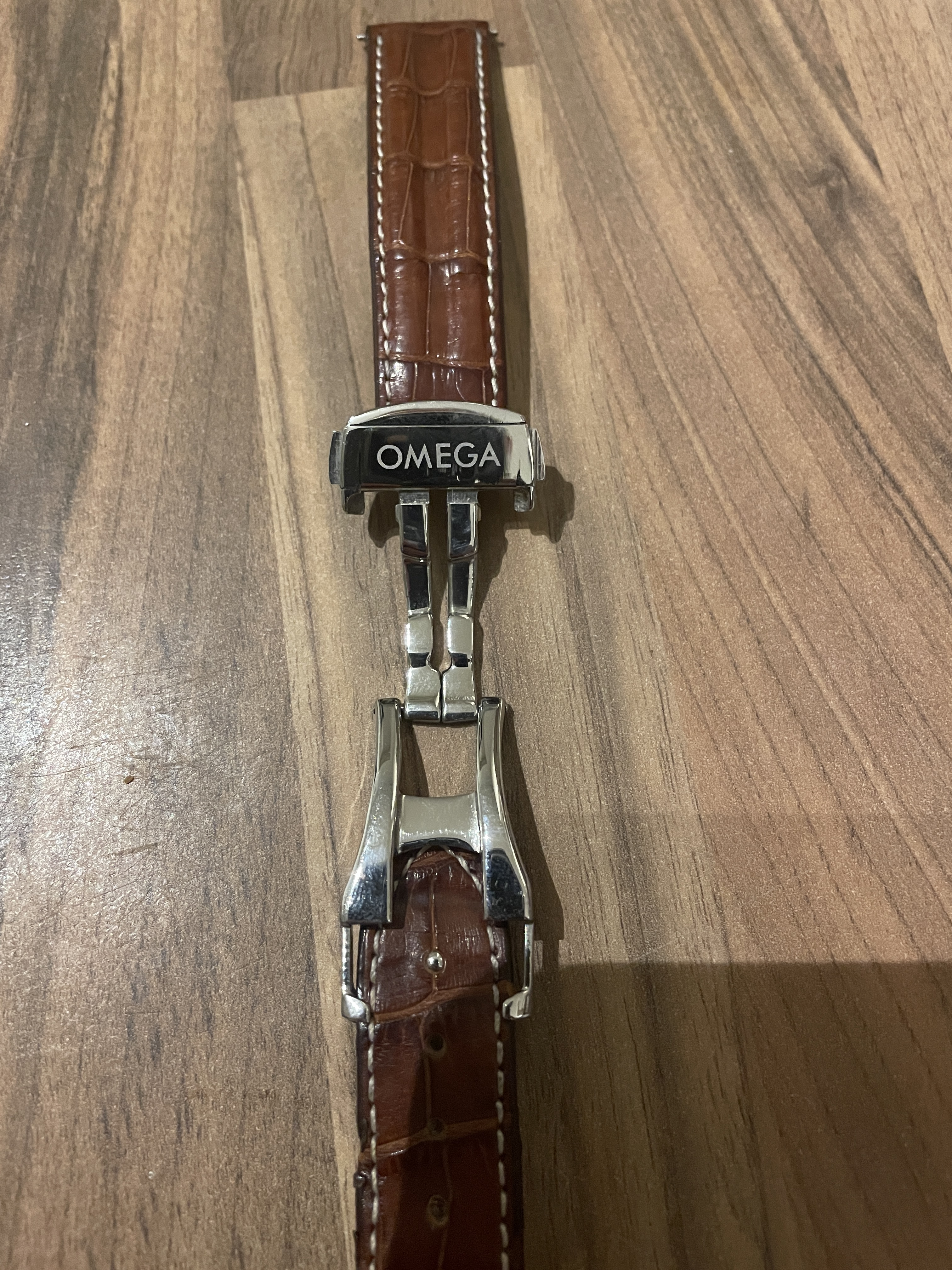

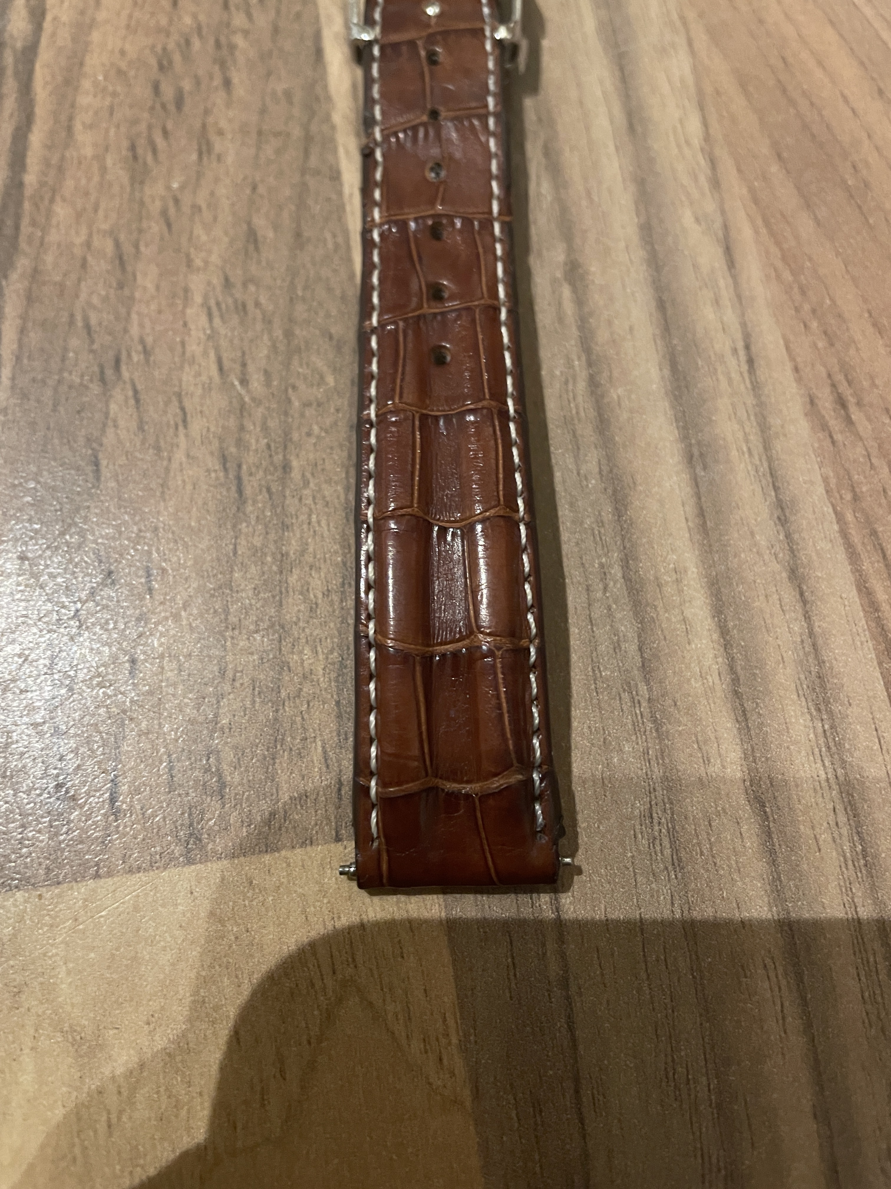

Ik heb gisteren een Omega speedmaster reduced gekocht en daar zat het onderstaande bandje bij. Weinig gebruikt. Maar ik hoef deze niet. Wat zou ik er bij verkoop voor kunnen vragen. ?
Wat vind u wat deze waard is / moet zijn?

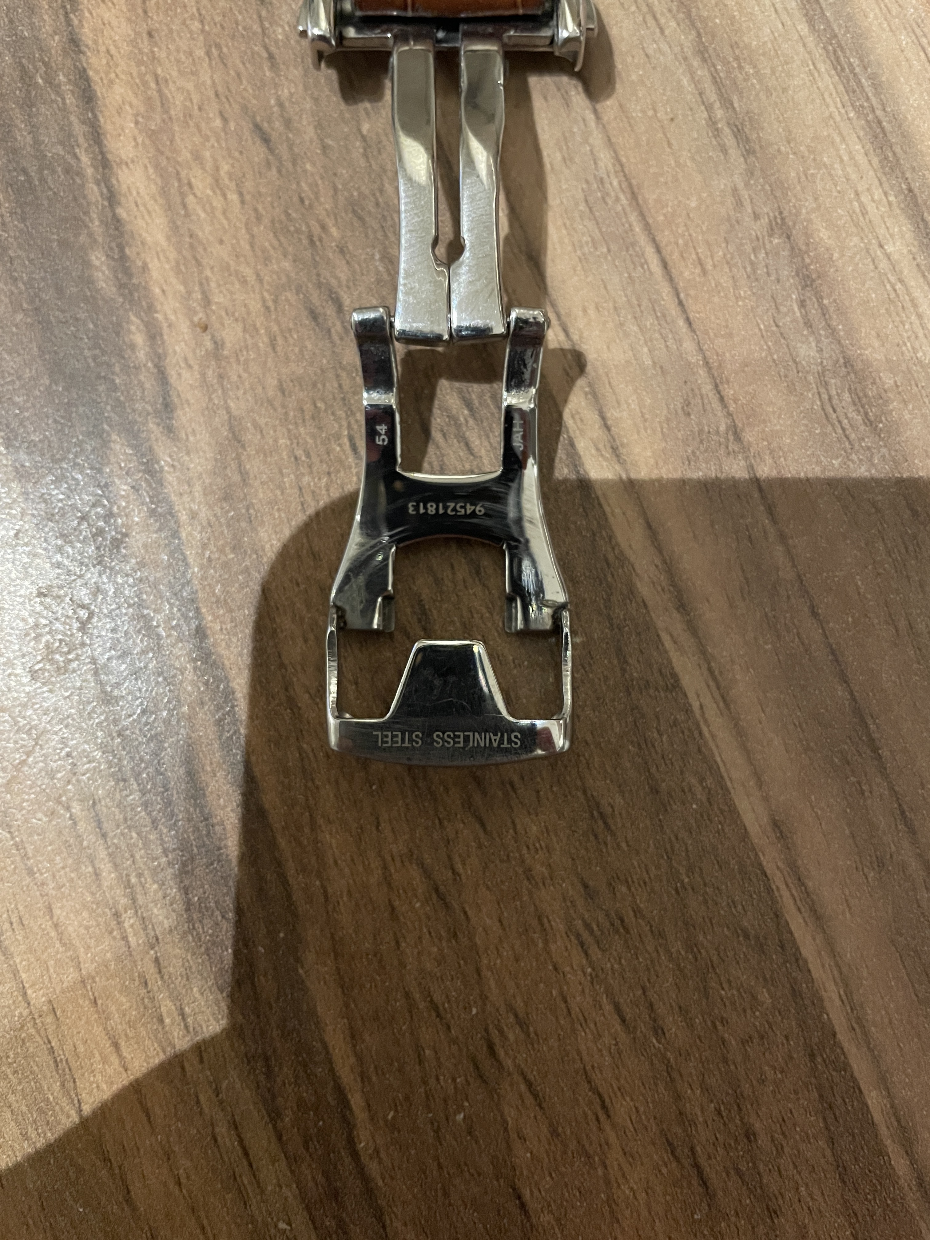

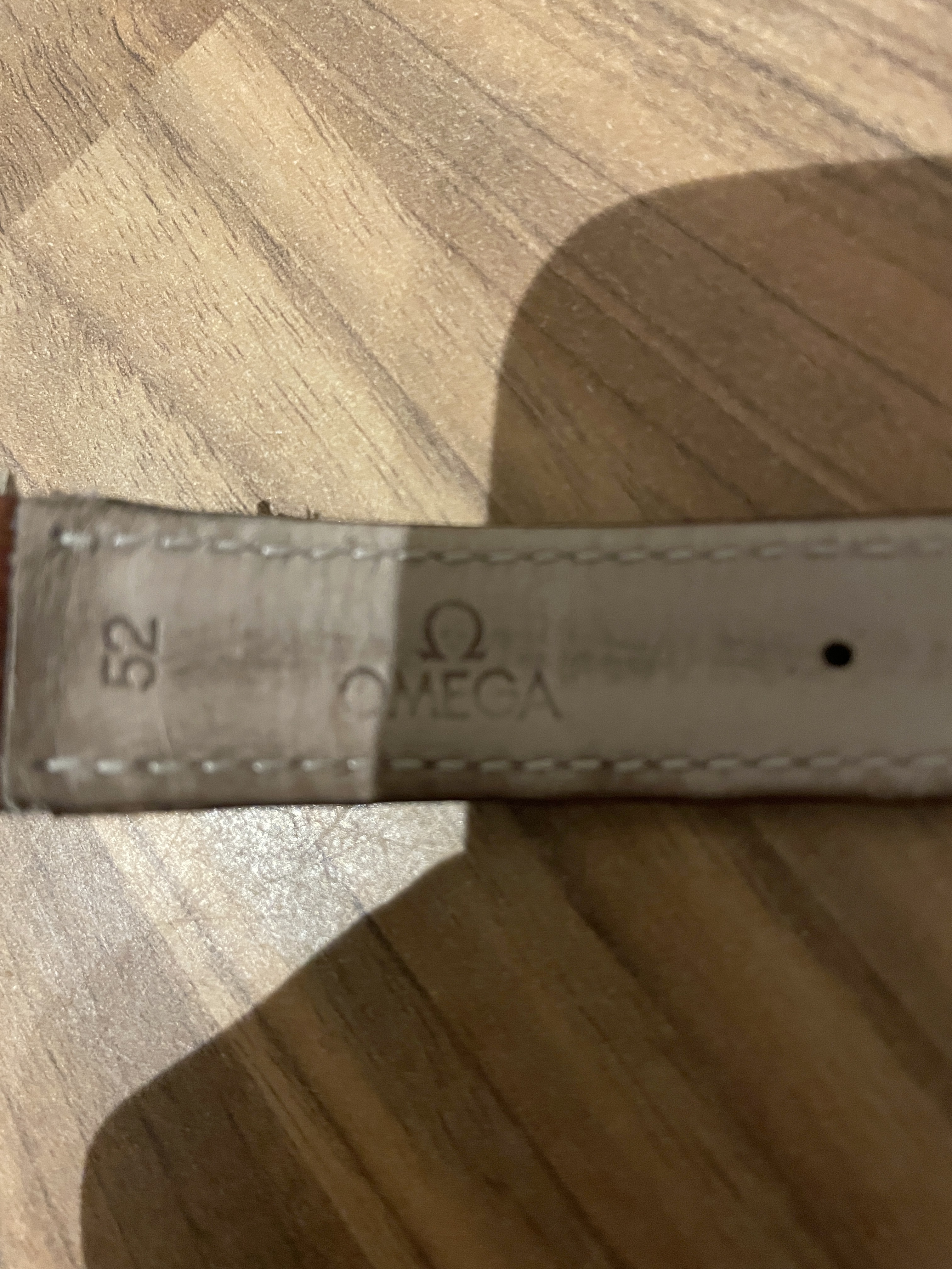

Staat er ook Omega aan de binnenzijde van de band of enkel op de vouwsluiting? Die worden nl ook massaal nagemaakt.
Het kan ook een band zijn van een derde partij met een Omega vouwsluiting
Ook dat is mogelijk.
Volgens mij toch een beetje wat de gek ervoor geeft. Nieuw zijn ze behoorlijk aan de prijs, maar deze double ridged moet maar net je smaak zijn. De jouwe is het in ieder geval blijkbaar ook niet
Het gespje los (mits echt) zal toch voor rond de €150 wegkunnen, als ik zo de prijzen van afgelopen tijd bekijk.
Dat is mooi
Dat kan een namaker er ook in zetten natuurlijk

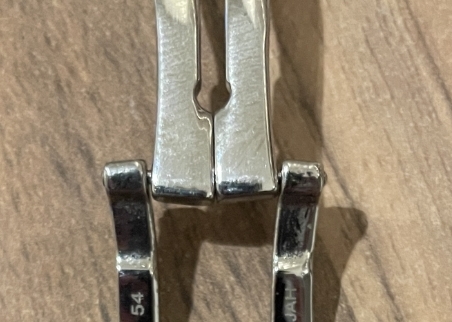

Ik heb hier 1 exemplaar waarvan ik weet dat 'ie origineel is, die heeft nr 94521613, want 16mm. Ik heb ook 1 exemplaar waarvan ik weet dat 'ie nep is, die heeft 94521813 erop staan. Die is 18mm. Net als die van jou.
Op zich zou ik geen 18mm gesp verwachten bij een Reduced, want die heeft 18mm lugmaat. Er zit echter wel ruimte tussen het gespje en het bandje. Ik denk dus dat het bandje en de gesp iig niet bij elkaar horen. Of de gesp origineel is durf ik niet te zeggen.

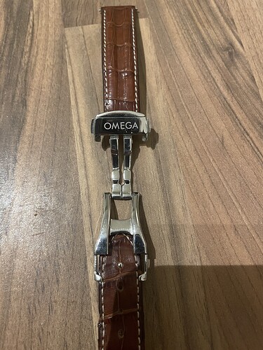

Dit stond er toen hij geveild werd op Catawiki:
The watch comes with the optional Brown alligator Omega strap with the Omega buckle and also the full length Stainless strap is included in the sale as well.
Volgens mij is dit exact de zelfde.
(Foto’s verwijderd i.v.m. aftermarket artikel)
Ja zo te zien wel idd
Dan durf ik bijna met 99% zekerheid te zeggen dat de sluiting niet orgineel is.
