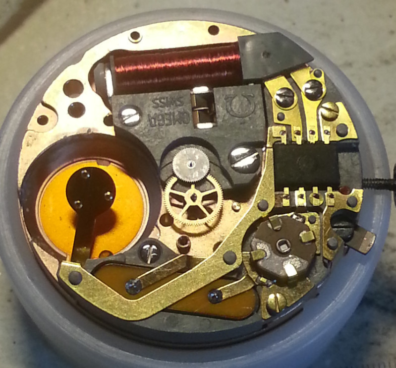

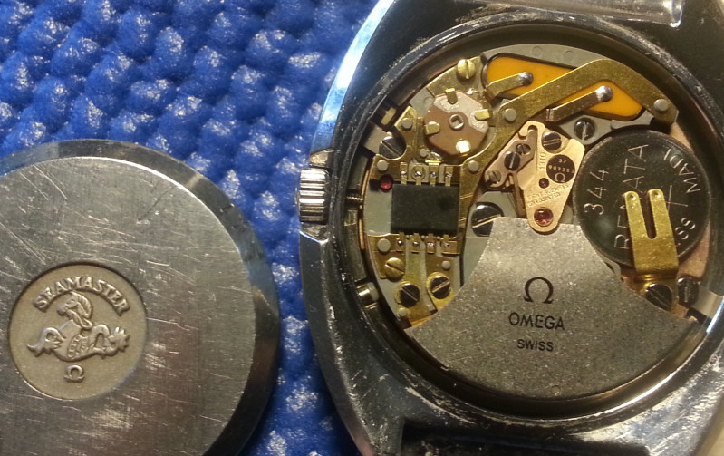

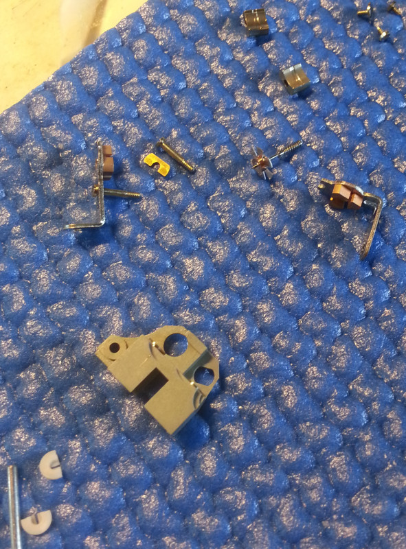

Motortje ging inderdaad stroef. Wel gezien dat het circuit en de spoel goed zijn, en wat beweging gezien bij het motortje.
Dus ging ik lekker schroeven:

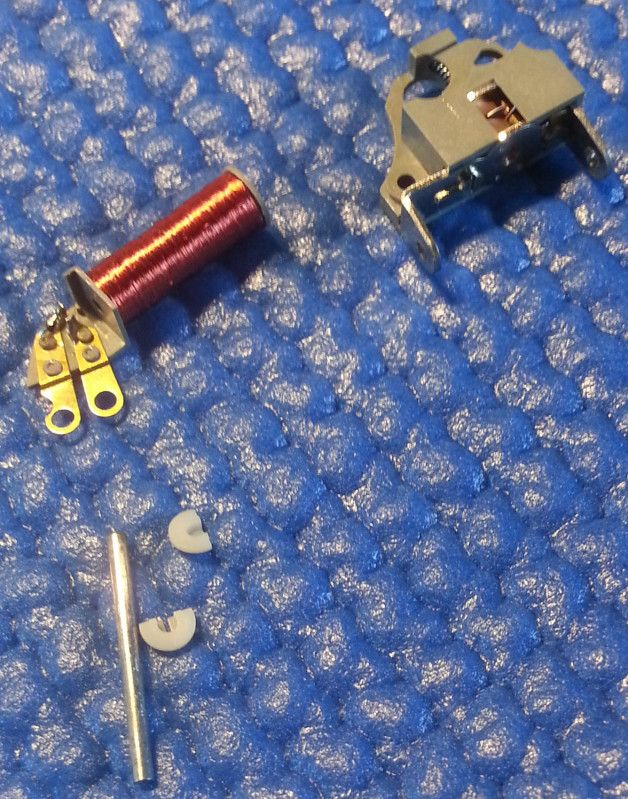

Motortje eruit. (denk om de spoel! Even verkeerd er naar kijken en het ding is al stuk…)

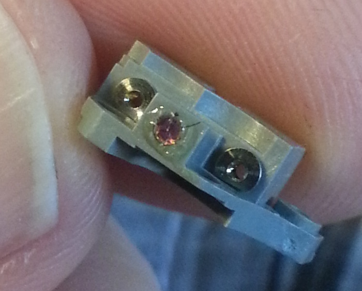

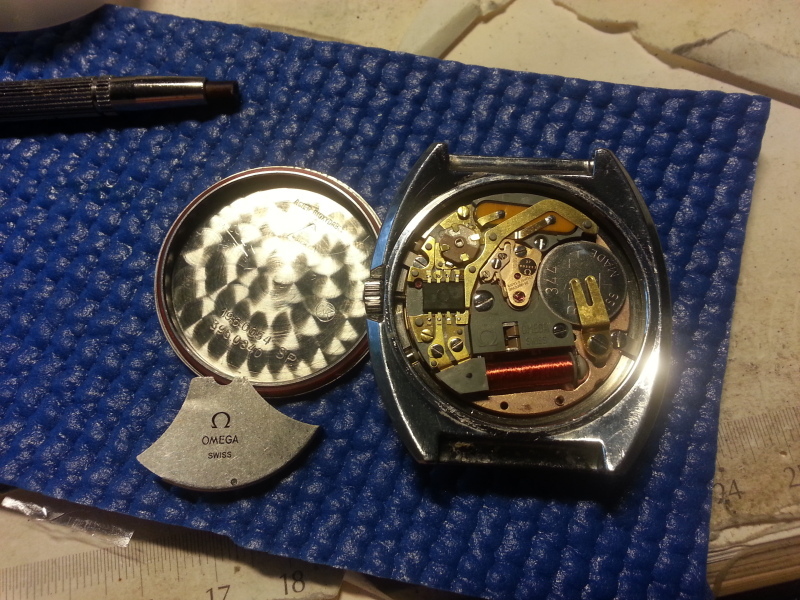

In het midden zie je een stukje van het horizontaal gemonteerde rotortje van de motor.
Die enge spoel moet er dus af, diep ademhalen:
En dan kan de rest ook uitelkaar, drupje quartz olie op de uiteinden van het motor asje.

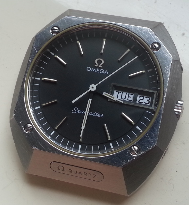

Er is al eerder aan geknutseld, gezien de scheur en de lijm. Zit wel goed vast trouwens. Het viel me al op dat de uren wijzer niet perfect uitgelijnd was. (achteraf)
Boel weer inelkaar zetten.

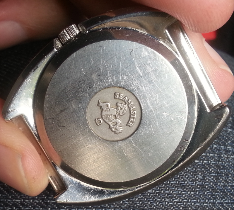

Hij zou tussen 1973 en 1974 gemaakt moeten zijn.
http://www.chronomaddox.com/omega_serial_numbers.html
(nummer begint met 37)

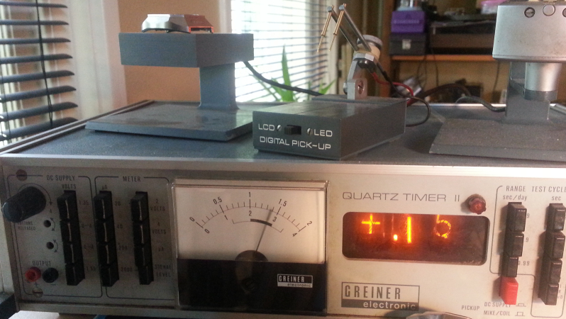

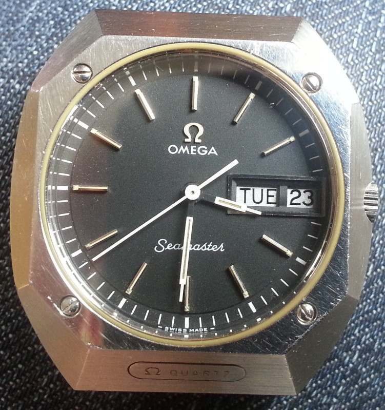

Testen en een beetje afstellen. Loopt nu 0,15 seconde per dag voor, is voldoende voorlopig.
Klaar

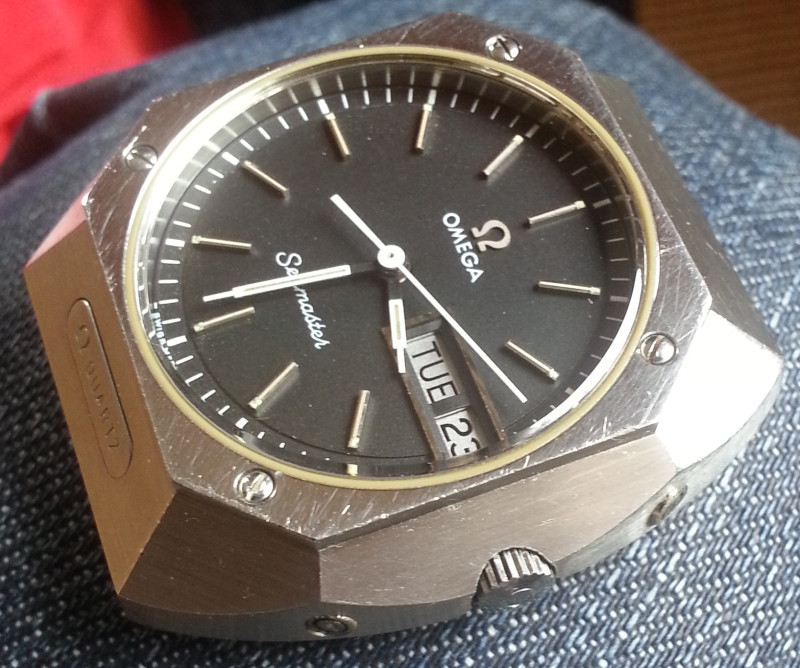

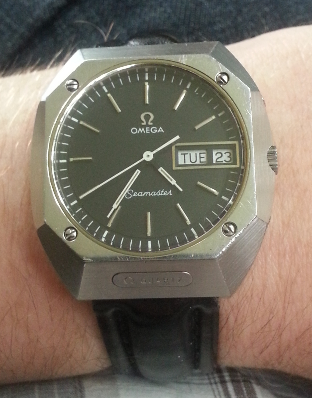

De kroon is wat scheef, valt niet heel erg op, alleen bij het gelijkzetten en alles past goed, dus daar blijf ik maar van af.
Ik had nog een mooie dikke tissot lederen band, ook uit de jaren '70 geloof ik. Ik vind het mooi staan in ieder geval

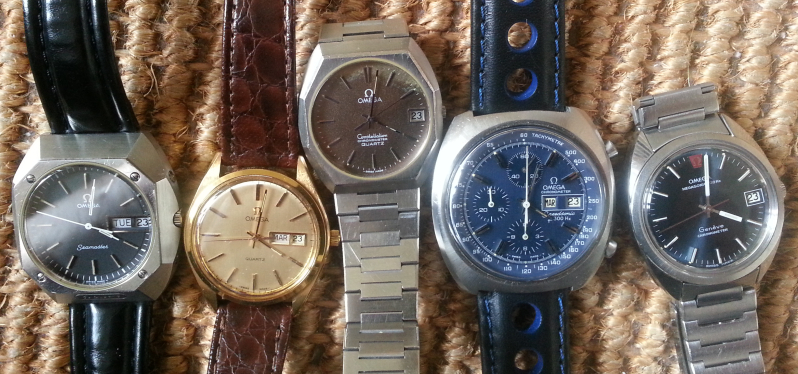

Begint toch een leuke collectie te worden van batterij omega horloges.
