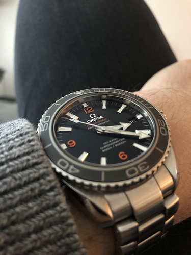

Wat veel belangrijker is; doe ze beiden eens om je pols. Ik ben Rolex en Omega fan en bezitter, maar de Rolex Sub draagt veel lekkerder doordat hij platter is dan de PO, en straalt ook meer uit.
Op de foto zijn ze beiden mooi, maar het gaat om jouw voorkeur en het gevoel dat het horloge je geeft. Kwalitatief zijn beiden fantastisch. Hier de Po 39,5mm en de Sub date. Mijn pols is 19cm
Wat mij vooral stoort aan de Omega uurwerken is dat ze relatief zo dik zijn. Rolexen (behalve de Milgauss) zijn mooi plat terwijl de time/date horloges van Omega toch net iets te hoge kasten hebben. Dat houdt mij op dit moment bezig, het is voor een ander wellicht onbelangrijk. Maar het stond mij tegen in veel horloges die ik gepast heb. Zoals de Constellation, Seamaster 300 etc.
