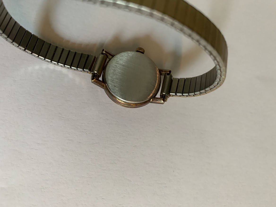

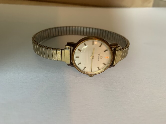

Beste liefhebbers,
Kan er mij iemand wat meer info geven over:
echtheid van dit omega damesuurwerk
productiejaar
Model of type benaming
waar of zelf te herstellen
Indien dit een echte omega is zouden we dit willen laten herstellen
Erfstuk van de familie
Alvast bedankt
Iemand met verstand ervan zal allereerst vragen of je hem open kunt maken om het binnenwerk te zien.
Ook zal je de wijzerplaat en de kast van veel dichterbij moeten fotograferen. Zo is het in ieder geval niet te zien.
Even openmaken en een fototje van het uurwerk erbij helpt uitsluitsel geven inderdaad. Maar vooralsnog ziet het er uit als een echte Omega. Behalve de band dan, die niet. Waar staat de CH in je naam voor trouwens, als ik vragen mag?
Waarschijnlijk echt. Datering rond 1970(?). Geen modelnaam denk ik. Je kunt hem in principe zo openwippen met een aardappelmesje of zo. Waarde is beperkt

ik dacht idd het uurwerk te openen maar zie geen inkeping en wil deze niet beschadigen
Hoe begin ik eraan of gewoon proberen open te krijgen met het (aardappel)mesje want iets van uurerken materiaal heb ik niet.
Nog maar eens heel goed kijken.
Kan me niet voorstellen dat die er niet zit.
En dan inderdaad met een zakmesje oid openwippen
Dan lekker dicht laten.

Close-up van de wijzerplaat graag, en ook scherp! Dit zijn weer van die zwalkende aardappel-foto’s.
Heb ondertussen de achterzijde open gekregen en het lijkt alsof het een echte Omega is maar dat laat ik aan de kenners over.
Niet alles is op foto leesbaar dus opgeschreven
We staan al iets verder dus graag nog at meer info betreffende model of type prod jaar
(via de nummers aan de binnenzijde?..)
Echt, compleet, en geen zichtbare roest. Als palrad en kroonrad roestvrij zijn, is de rest van de roestende delen (vooral wijzerverzetwerk) dat ook wel.
Beide kastplaatjes nog roestvrij en origineel zie je bijna nooit. :ok_hand:
Is uit '66 of '67 trouwens. Even serienummer opgezocht.
Op de band na dan hé :wink:
Maar ziet er goed uit. Als het emotionele waarde heeft zeker goed te servicen :+1:t2:
Die band kijk ik niet eens meer naar, is praktisch altijd gare Fix-o-Flex.
Tis een verguld horloge, kon je al aan de caseback zien aan de buitenkant maar volgens mij had niemand dat gezegd.
Geen massief goud, maar een dun goud laagje.
Financieel niet echt wat waard helaas. Als aandenken en erfstuk wel een prachtig horloge na opknappen.
