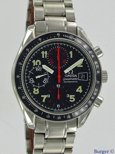

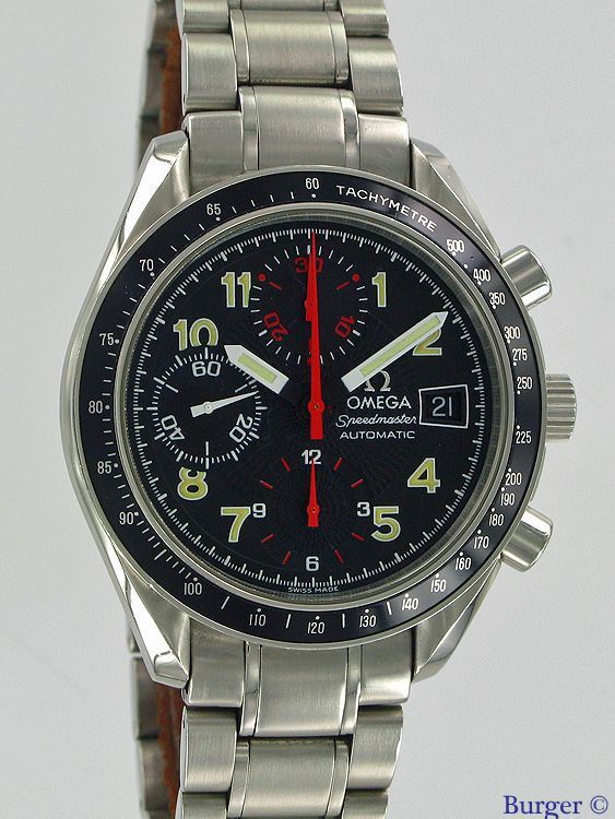

De reduced heb je in meerdere varianten waarvan er een aantal hieronder staan vermeld.:
De Reduced met piggyback chrono; dit artikel laat vooral het verschil zien op de foto’s:

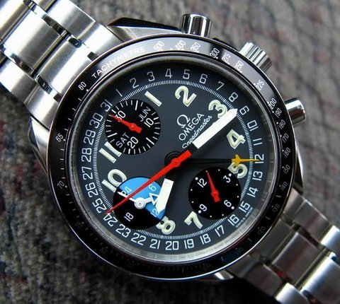

De mijne met lekker veel wijzertjes; mijn favoriet!: :sunglasses: (ook deze heb je nog in andere varianten)
En nog een artikel om de verschillen te zien:
Samengevat vind ik de reduced varianten echt mooi; ze zijn automaat in plaats van handopwinders en hebben geen acryl glaasje; ze hebben m.i echt het Speedmaster DNA hebben maar dat is persoonlijk.

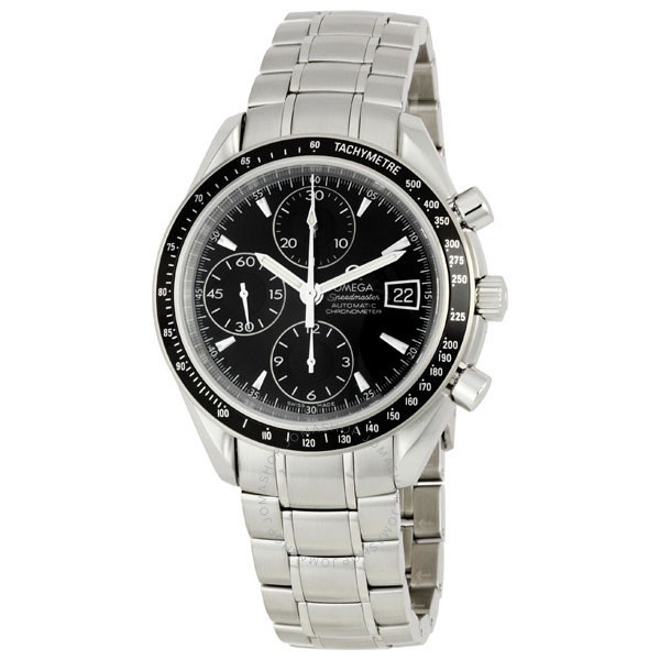

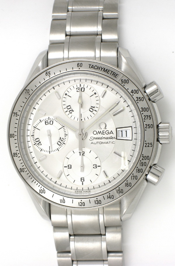

Hoewel hij hierboven al ergens genoemd wordt, wil ik je ook nog even expliciet wijzen op de Speedmaster Date. Strikt genomen vallen die uitvoeringen niet onder de Reduced serie, hoewel ze ivm zelfde kastmaat daar door het publiek vaak wel onder geschaard worden. Wat mij betreft zijn de voordelen: een eigen smoel t.o.v de moonwatch, geen piggy back chrono t.o.v,. de Reduced maar een leuke Valjoux 7750 (betrouwbaar en gemakkelijk te servicen), een opgelegd logo, en een relatiefaantrekkelijk datumvenster.

Ik vind ze zelf door het datumvenster net teveel afwijken van het “Speedmaster DNA” en uiterlijk maargoed dat is persoonlijk!
Het Valjoux uurwerk zit ook in de MK40 varianten en is idd prima.

De Triple Date staat in ieder geval op mijn lijstje.

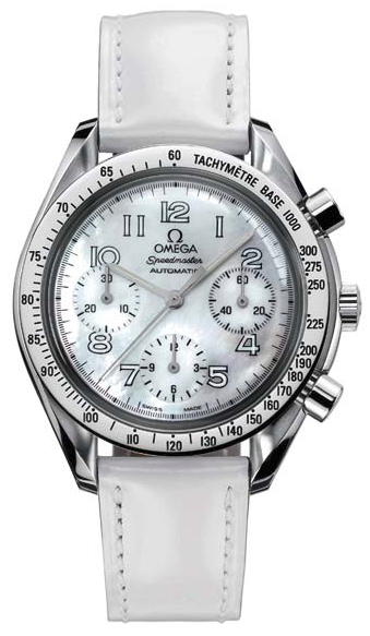

Wat dacht je van een Lady’s Speedmaster? Deze bijvoorbeeld:
Omega ladies Speedmaster automatic chronograph watch. 38mm en in meerdere kleuren verkrijgbaar.
