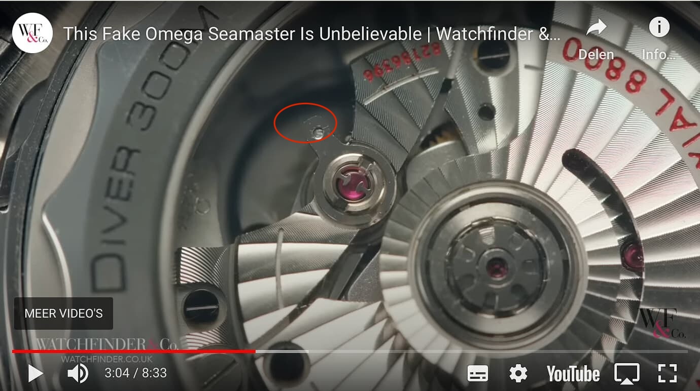

Real zou je zeggen als je het vergelijkt met het filmpje.

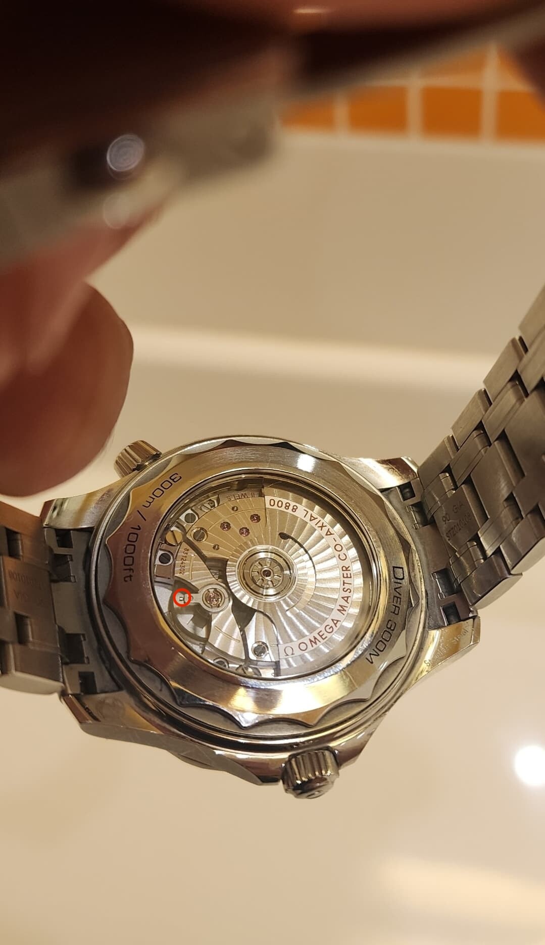

Je schrijft: “ is iets aan de fotos dat ik twijfel”.
Wat is dat “iets”???

Serienummer bekend?
Ja maar, ja maar, de tekst op de rand van de zichtbodem (Diver 300m) staat toch verschillende (naar binnen/buiten)? Of staat deze tekst er meerdere keren op, in beide richtingen?
83124302
:see_no_evil: Nog niet wakker… :sweat_smile:
Kleur van de bezel, print van de rode seamaster tekst. maar dat kan ook komen omdat de fotos weer eens gemaakt zijn met een aardappel…
Met dat serienummer kom ik onmiddellijk op juist horloge bij Omega… lijkt dus wel goed te zitten.
Top!
300m staat er er 2x op, een keer naar binnen, een keer naar buiten… dus dat klopt wel…
Duidelijkste verschil in de video (en heel vaak tussen fake en echt uurwerk) dat ik zie is de afkanting van de verschillende onderdelen. De uurwerkfoto die TS post laat iets te wensen over, maar ik meen daarop te zien dat de onderdelen netjes afgekant zijn. Verder lijken de namakers het erg moeilijk te vinden een cote de Genève goed na te maken. In de video lijkt die ook weer iets te grof geslepen t.o.v. het origineel, als ik bijv. naar die brug kijk.
In het algemeen denk ik dat het aantal uren en het vakmanschap wat nodig is om die laatste slag qua afwerking te maken nog te veel kost. Want er zit natuurlijk een grens aan wat je voor een kloon kunt vragen…
Anyway, ik zie geen harde rode vlaggen dus ik zeg echt. Maar of ik voor de €500 deze zou nemen ipv een betere… :man_shrugging:t2:
Merci, duidelijke analyse… ga er eens even over nadenken… aangezien ik ook een paar mooie aanbiedingen heb gehad naar aanleiding van deze post.
