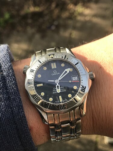

Ik heb een midsize Omega SmP automaat gekocht met het idee om de stalen bezel insert te vervangen voor een blauwe. Ik had ergens gelezen dat dat wel kon, maar nu ik het horloge heb en ik de bezel er af heb weten te krijgen begin ik te twijfelen, de insert lijkt niet (makkelijk) uit de bezel te krijgen.
Mijn vraag: heeft iemand hier alleen de insert van een SmP al eens vervangen en zo ja, hoe? Zo niet, weet iemand toevallig wel hoe deze inserts vast zitten en hoe te verwijderen zonder het zelf gedaan te hebben?
(Ik weet dat Omega alleen ‘hele’ bezels verkoopt en zo doende er dus ook waarschijnlijk geen OEM insert in komt)

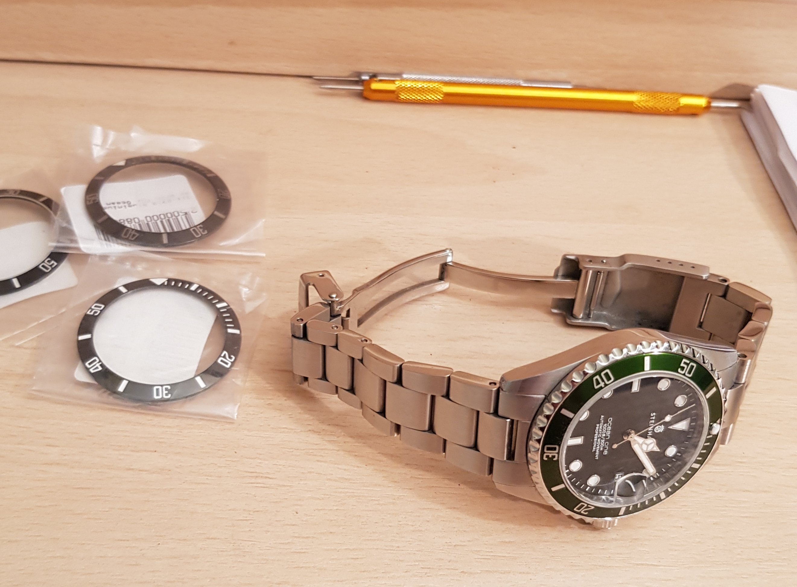

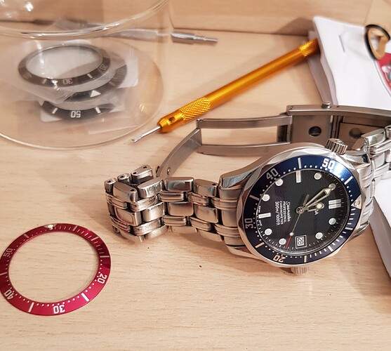

Met mijn Steinhart, daarentegen flikker ik er gewoon een ander op door de bezel te laten losweken in heet water, het glaasje dek ik wel af met tape, een minuut of vijf is genoeg. ( geen kokend water, hè)
