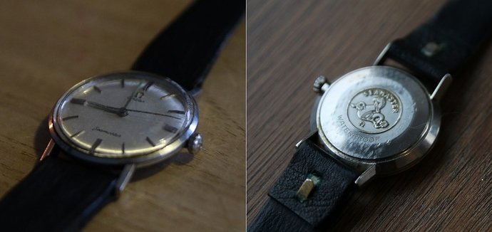

Hagelnieuw hier en hagelnieuw in de vintage horloge wereld. Gister heb ik van mijn vrouw het oude horloge van haar opa gekregen. Het is een Omega Seamaster. Benieuwd naar de leeftijd van het klokje ging ik op onderzoek uit.
Via de Omega website -die behoorlijk incompleet is als het op vintage aan komt- kwam ik bij de ST 135.0005. De wijzerplaat, wijzers en het de teksten op het horloge komen overeen alleen het logo is anders.

Nou ben ik helemaal nieuw en hebben jullie vast prachtige aanvullingen op dit verhaal. Verder ben ik inmiddels wel heel nieuwsgierig of het nu een Calibre 550 of 600 is. Bij de eerste klopt de logo stijl niet, bij de tweede staat er “Automatic” op de wijzerplaat en dat staat niet op mijn klokkie. Ook lijkt de achterkant van de 600 ‘boller’ te zijn dan die van mijn klok.
Zo te zien, gaat het om een handwinder dus dan is het niet de 550. De 600 zou kunnen, maar hij lijkt me iets te oud voor dit uurwerk. Ik denk eerder iets in de 280 serie.
Als ik naar het deksel kijk dan lijkt het erop alsof het horloge een frontloader is. Met andere woorden: de kroon moet er worden uitgetrokken en het glas eraf om bij de wijzerplaat met het uurwerk te kunnen komen.
Met het uurwerk kan er veel meer worden vastgesteld. Ook staat het referentienummer aan de binnenkant van het deksel waarmee je een heel stuk wijzer bent.
Het is inderdaad een handwinder. Wat het zo lastig maakt is de dubbele rechte markeringen op de kwarten van de wijzerplaat en het feit dat er verder geen tekst op de plaat staat. Qua dikte zou ik ook zeggen dat het een frontloader is. Als ik de kroon eruit haal, dan slaap ik vannacht op de bank :wink:

Ja jammer in zo’n geval dat het geen simpele schoefdeksel is :slight_smile: Het kan allemaal wel, maar dan heb je wel wat gereedschap nodig en je moet weten wat je doet. Misschien een keer langs een horlogemaker. Die zou je het caliber, het serienummer van het uurwerk en het ref. nummer aan de binnenkant van het deksel moeten kunnen vertellen.

  1. The Calibre 550 Seamasters from ‘59 and ‘61 are close relatives to my watch. The only difference is the text “Automatic” under the Omega logo which is not present on my watch fase.
Dat klopt natuurlijk niet helemaal. Het grote verschil is dat het uurwerk een automaat is, waardoor het ook niet op de dial staat.
Bovendien moet je er even rekening mee houden dat veel vintage Seamasters een redial hebben of zijn opgemaakt. Ook daardoor verschillen fonts regelmatig. Kijk daarom altijd naar het totaal van onderdelen om een horloge te dateren. Dus of kast, kroon, uurwerk, dial en wijzers matchen. En redials en opgemaakte platen altijd laten liggen! :wink:

Gezien de staat van deze klok en de oud eigenaar :wink: verwacht ik niet dat dit horloge een redail heeft gehad.
Ik kan het op basis van de foto’s niet zeggen. Heb je misschien wat betere foto’s van de dial?
Het is wat lastig omdat je de foto in perspectief hebt genomen. De kleerhanger S van Seamaster wijst op een horloge van voor 1955, hij heeft een centrale- en geen kleine seconde. Uit de losse pols zeg begin jaren vijftig, maar ik twijfel wel omdat ik het font niet goed kan zien en ik dacht dat de Seahorse op de caseback in deze vorm van later is (1960).
Ten eerste, TOF dat jullie zo meedenken.Ik zou graag betere plaatjes schieten, maar… hij ligt bij de horloge maker omdat die het serie nummer gaat achterhalen en het horloge van wat liefde gaat voorzien (wat hij echt wel nodig heeft).
Van de plaatjes die ik had genomen heb ik even high res uitsnedes gemaakt. Wellicht kunnen jullie daar meer mee.

Helemaal mee eens. Hij is vandaag open gegaan en het het is een Calibre 600 (nice catch @Vintage1982) .
Hij krijgt een grote beurt, ik ben een hoop duiten armer en dat is het meer dan waard.

Het is een Omega Seamster 14750 uit '60, '61, '62.of '63.
Ik vermoed zelf '61.vanwege de dubbele markering op de kwarten.

Als ik eerlijk ben, schatte ik de kans op een voorloper van de 600 groter. Ik zat er dus eigenlijk naast, alhoewel ik de 600 niet uitgesloten had. Hij is uit 1963 trouwens.
@Vintage1982 Hoe weet je dat ie uit '63 is? En het serienummer gaan ze noteren.
Of is het niet de 135.0005? De 14750 zou een Seamaster deVille moeten zijn. Wel met een 600 caliber, uit 1960.
Dat is trouwens info van de Vintage Omega Database, maar hoe meer je daarop zoekt, hoe meer je erachter komt dat er erg veel fouten instaan. Als het horloge open is geweest, had je het serienummer van het uurwerk kunnen noteren.
