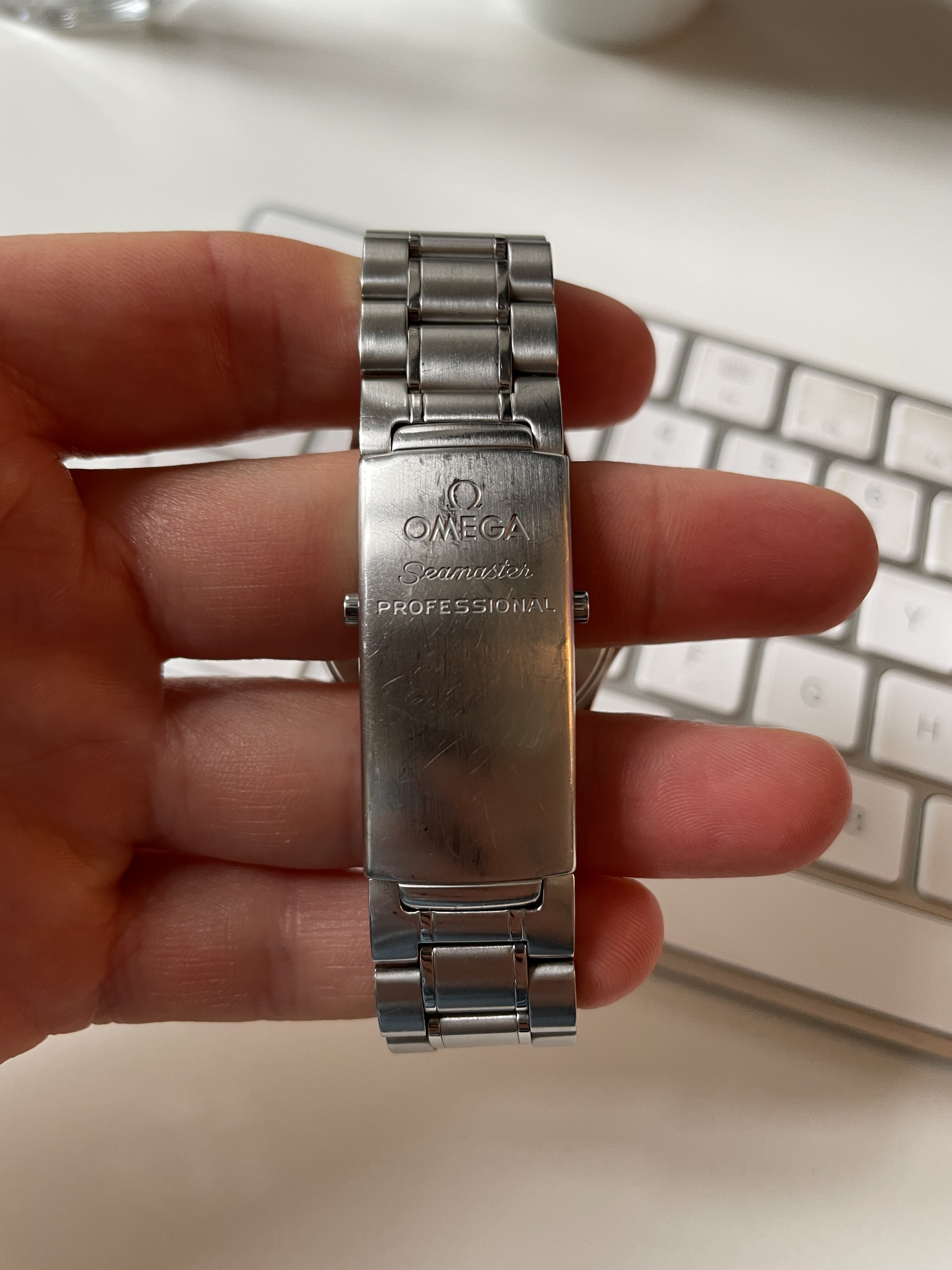

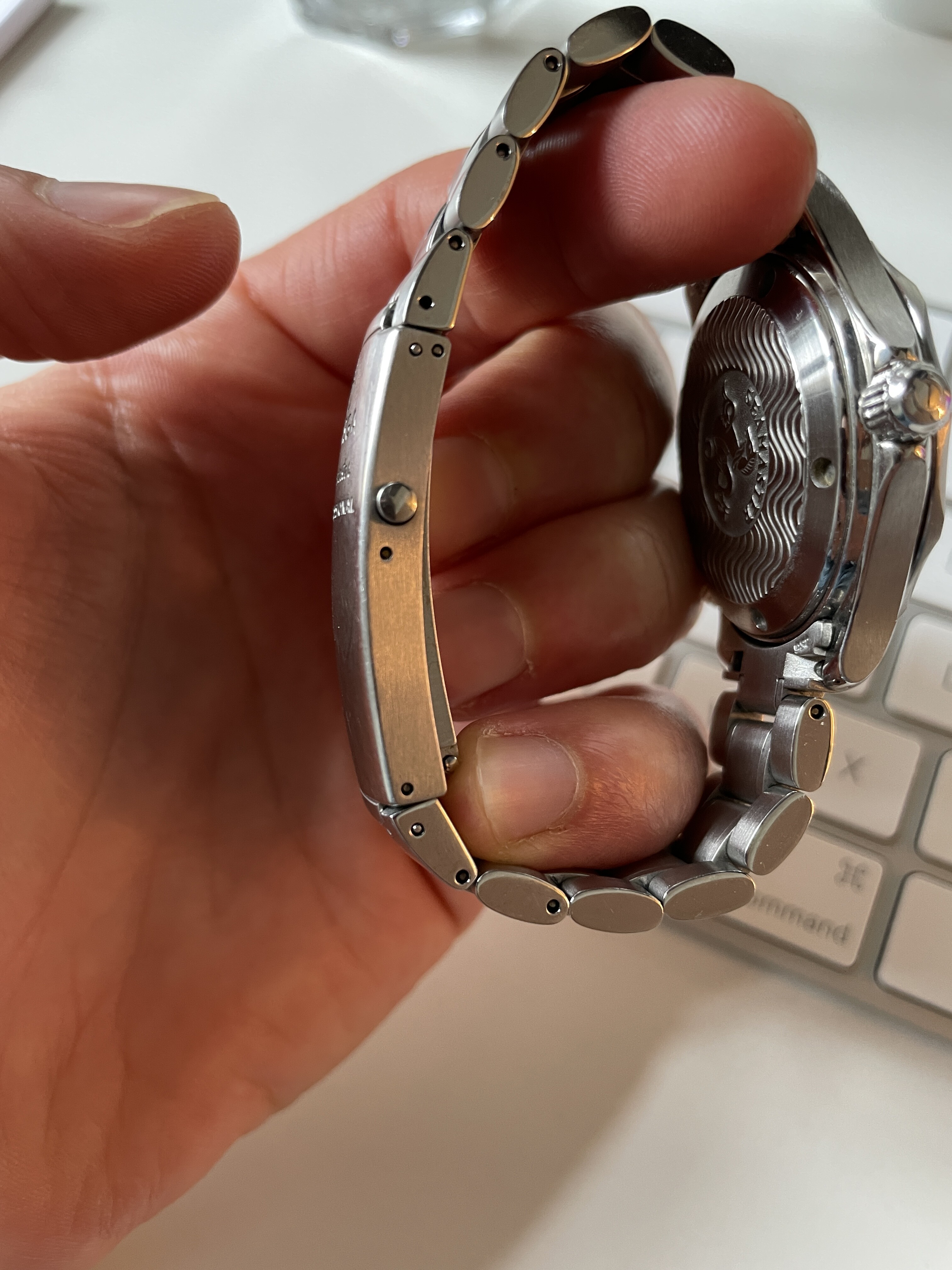

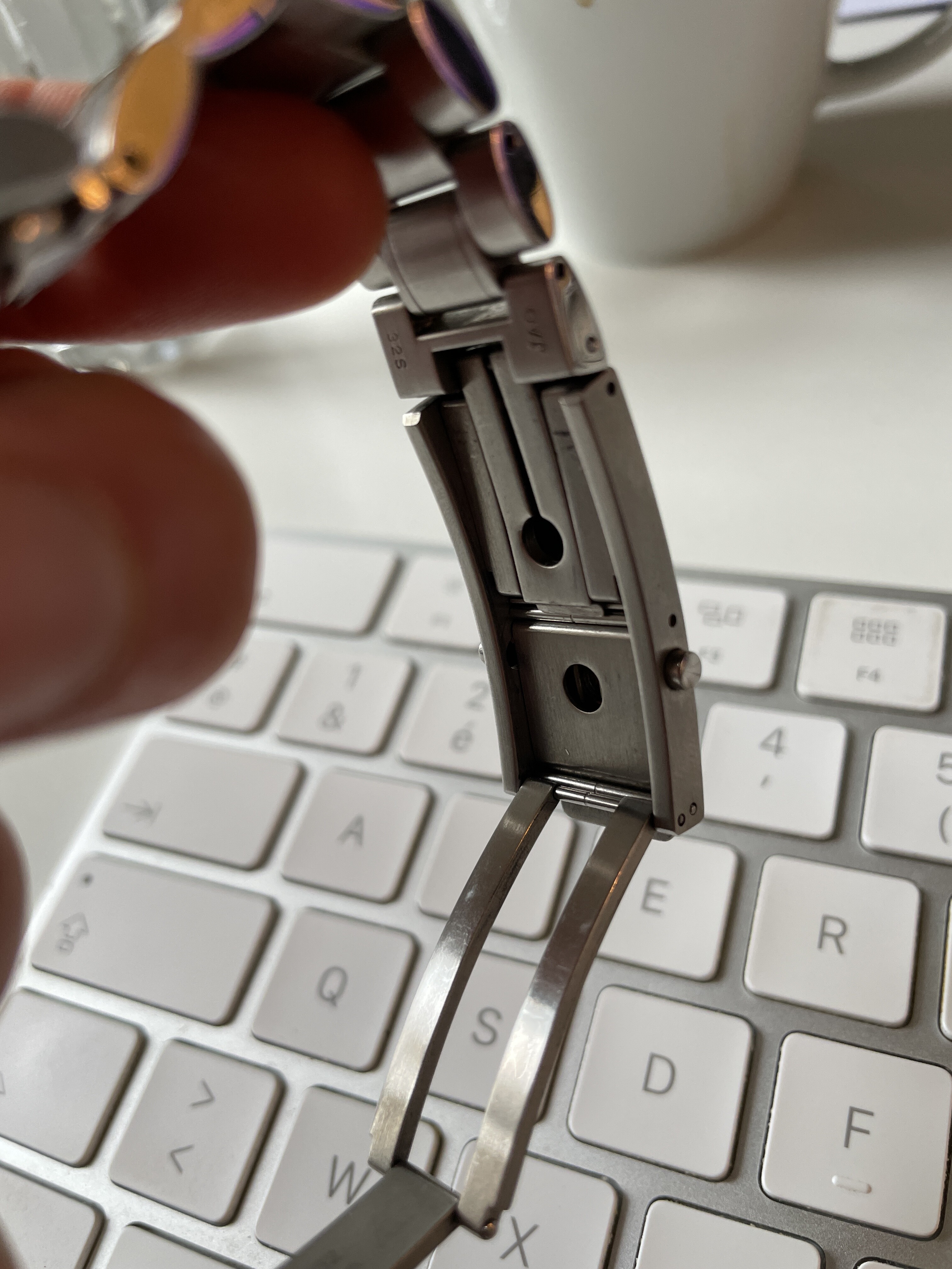

Enkele foto’s van de sluiting op mijn SMP300 momenteel…
