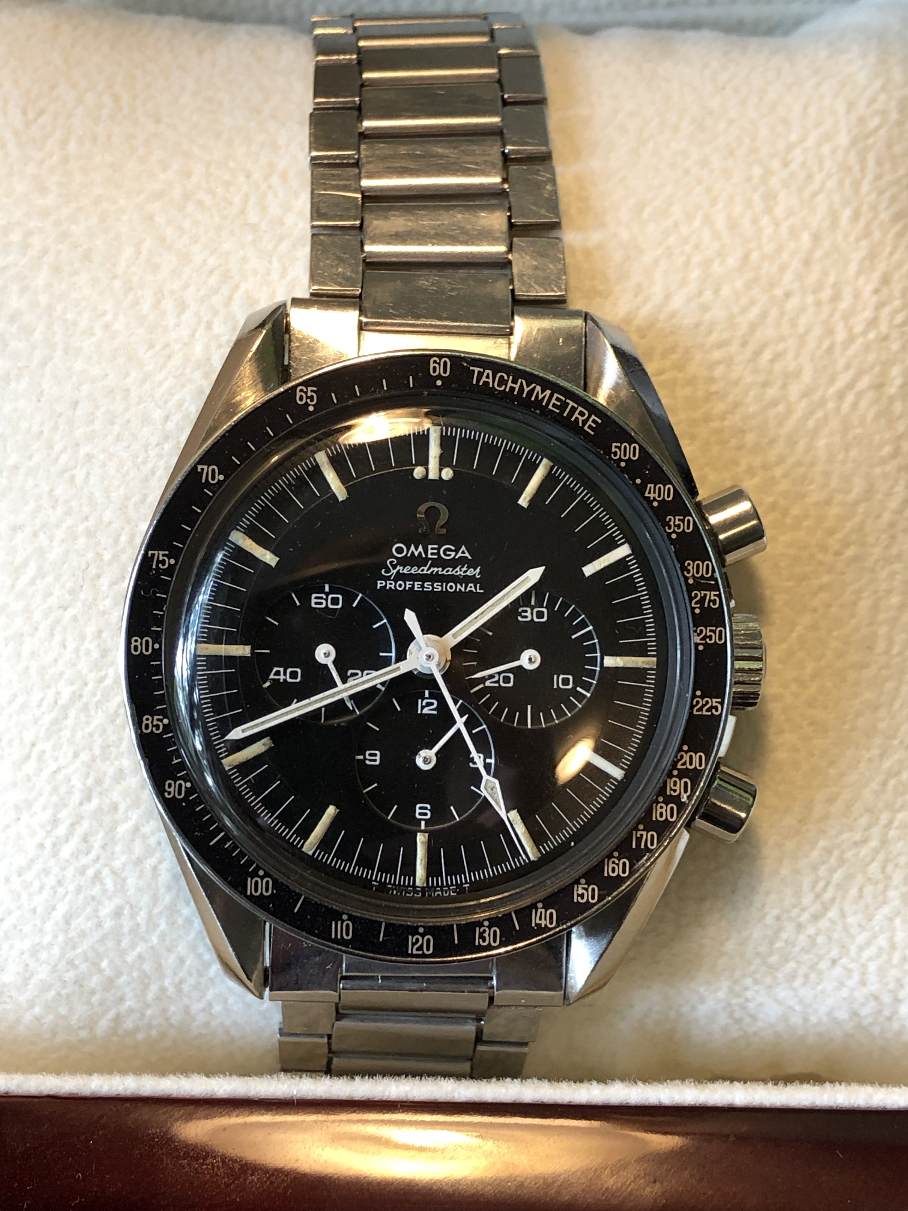

Mijn eerste ‘‘echte’’ horloge na een paar ook erg leuke Japanse uurwerkjes Casio & Seiko. Natuurlijk mocht het grote MOONWATCH ONLY boek niet missen. Prachtige foto’s verhalen en veel informatie. Ben erg benieuwd naar jullie mening ik twijfel of de bezel wel correct is op deze 145.012 omdat de huidige bezel geen accent heeft op de E deze lijkt dus van een later model 1970-1990?
Volgens speedmaster 101 horen ze een DON bezel te hebben, dat heeft deze niet. En de wijzerplaat lijkt me relumed?
Voor een 67er is normaliter een DON (Dot over ninety) bezel vereist. Dus is je bezel niet tijdscorrect.

Dit bevestigd wat ik dus al dacht!

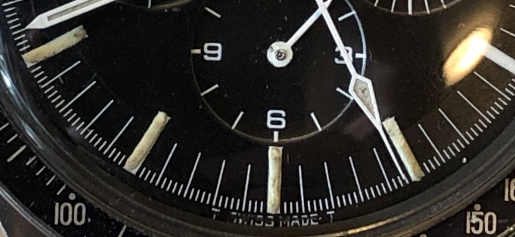

Relumed lijkt mij niet.
De lume lijkt me nogal dik en onregelmatig aangebracht, dat viel mij op.
Dat noemt men vintage materiaal laat langzaam los in 52 jaar daardoor ontstaat dit effect.
De lume doet mij denken aan mijn nichtje dat zelf tandpasta op haar tandenborstel wil doen. :relaxed: En de lume mist op de 4.
Maar dat hoeft niets te zeggen hoor, ik ben geen connoisseur. Ik sluit totaal niet uit dat onderstaande volledig correct is. Ik wacht rustig op de komst van de kenners. Ik ben hier alleen om flauwe opmerkingen te maken en likes uit te delen and I’m all out of likes.
Zo’n dot wel of niet is in natuurlijk eigenlijk niet zo boeiend. Wel het verkoopverhaal vind ik; als dit aangeboden is als een originele 1967 betaal je er flink geld voor! Er zou bij AWco (?) genoeg kennis aanwezig moeten zijn om te weten of de bezel tijd conform is.
Daar heeft u precies mijn punt! Het zou een originele 67 zijn, en dat was een belangrijk aankoop argument want mijn vader is in dat jaar geboren. Even contact opnemen dus met de verder uiterst vriendelijke eigenaar van AWco.
Jawel, dat scheelt duizenden euro’s in waarde. Een goeie DON bezel is volgens mij tegenwoordig richting de 3k waard
Nee dat snap ik, maar ik bedoel je ziet het niet…dus voor de looks maakt het niet uit.
Klopt, maar niet alles draait om geld. Wel om eerlijkheid.
Wat mij verder nog opvalt is dat de band niet mooi aan de kast aansluit. Ik zou inderdaad nog eens een bezoekje brengen. Succes, ik hoor graag hoe e.e.a. afloopt!
De band is origineel! Is natuurlijk wel vintage dus ietwat uitgesleten. Daar heb ik geen moeite mee.
