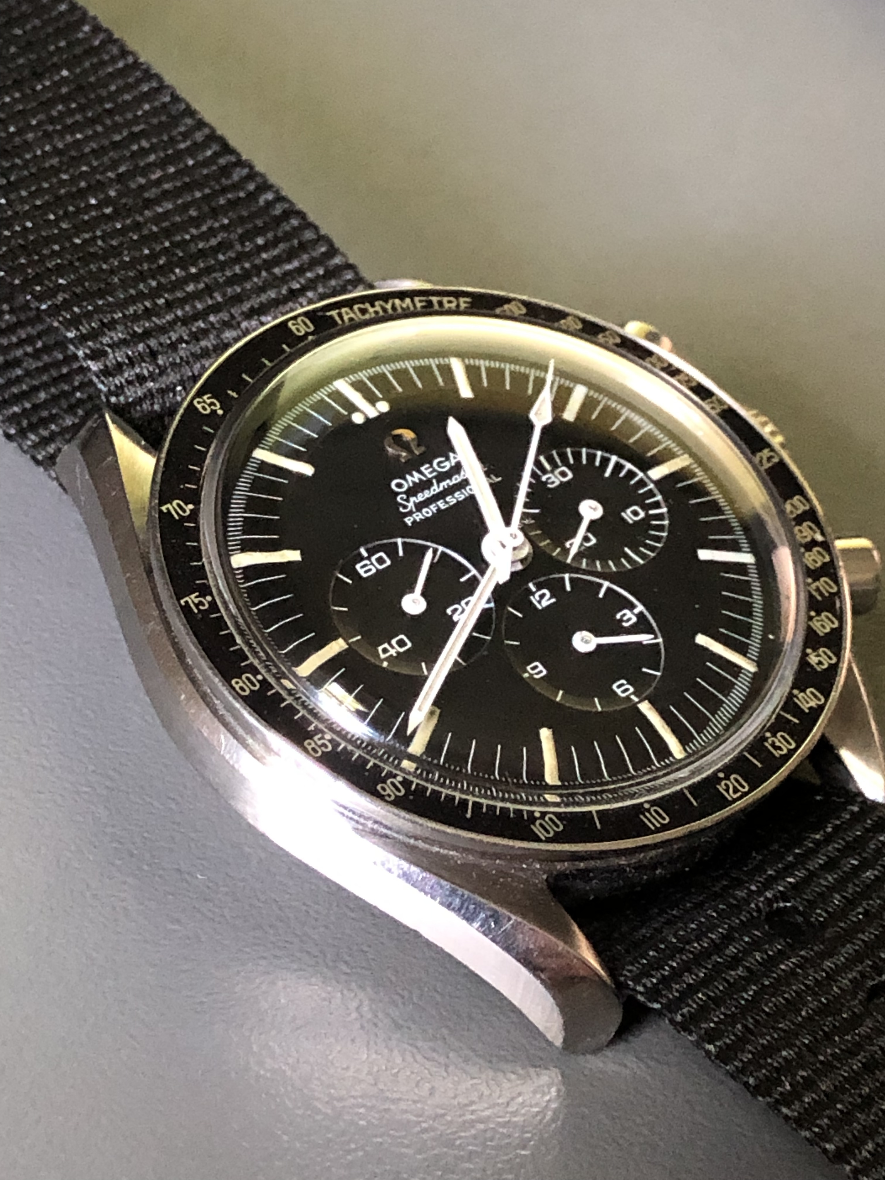

Bezel moet idd een DON zijn en geen DNN, dus dat klopt niet.
Lume kan best origineel zijn, al lijkt het niet zo strak. kan je best even met UV licht verifieren.
Is ook zo, dat was Jasper van Amsterdam Vintage Watches wat niet Awco is.

Vintage materiaal hoeft zeker niet los te laten na 52 jaar. Het is uiteraard wel mogelijk MAAR dat verklaart de lompe onnauwkeurige applicatie niet van het tritium zoals op de foto die @koekoek uitlichtte.
Even met de geiger teller erop en de blacklight UV test doen om iets meer uitsluitsel te kunnen bieden zou niet misstaan.
Hoewel Omega er in die jaren wel wat mindere kwaliteitscontrole op nahield lijkt deze me toch erg lomp aangebracht. Het is mogelijk dat de wijzerplaat gerelumed is in het verleden bij een service. De wijzerplaat ´washen´ gebeurde wel vaker.
Op de 145.012 werd al geen radioactief materiaal meer gebruikt voor de lume volgens mij? dus geigerteller erop zal niet werken. Uv lamp heb ik tot mijn beschikking wat kan ik hiermee testen?
Tritium is uiteraard wel nog altijd radioactief. Minder dan radium dat wel.
Hoe kan ik het met mijn uv lamp testen?
Tritium tekent niet op geigerteller hoor.
Geeft 0 signaal.
Ga in donkere ruimte en belicht met UV.
Origineel tritium zal oplichten, maar niet zo fel als nieuw luminova, en het ‘naschijnen’ zal relatief snel afnemen (paar seconden tot klein minuutje). Zeker geen meerdere minuten lang. Kleur moet ook eerder groenig schijnen.
Indien helemaal geen, of te fel, oplichten heb je wss te maken met een relume.
