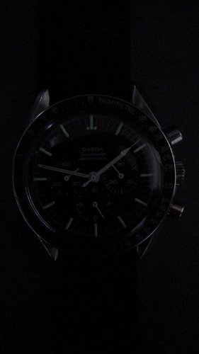

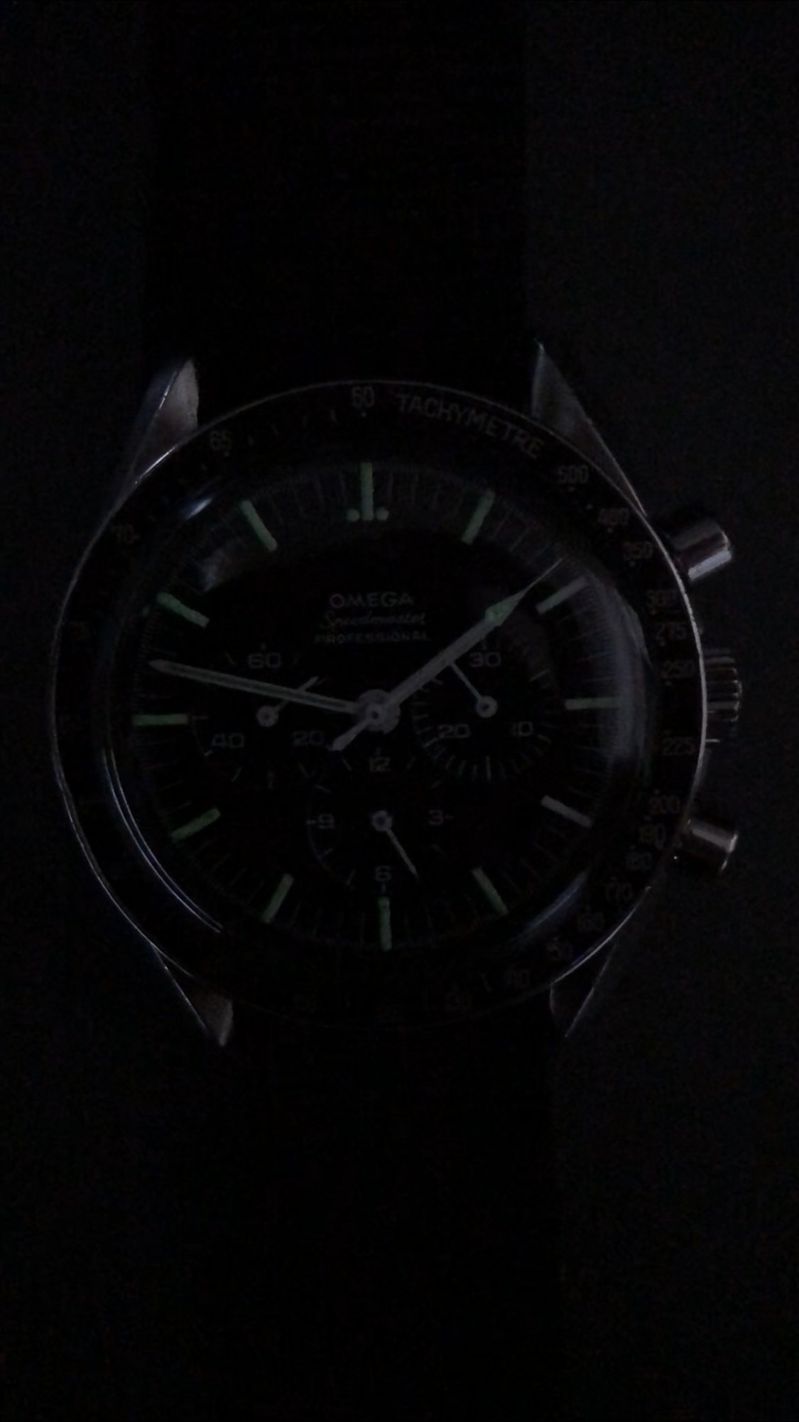

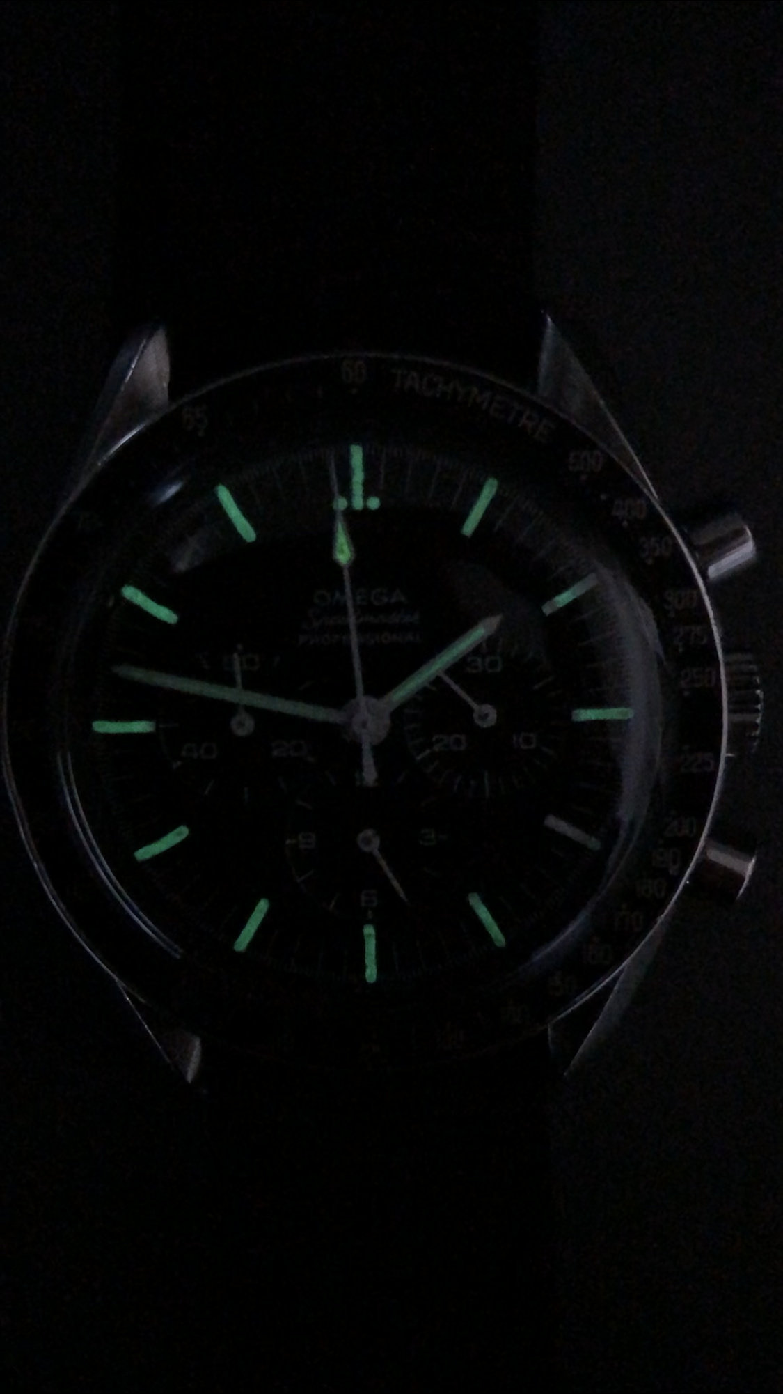

Maak es een foto van net na het belichten in donkere ruimte.
Zoiets:
Correct. Ik gaf de algemene lume test.
Zal vanavond proberen eerst die lamp tevoorschijn toveren, kan het ook met een normale (led) lamp?
Nope. Blauw/paars UV zaklampje nodig. Kost een tientje op bol.
Mijn Speedmaster uit 1971 licht nog heel zacht - een paar tellen - op na een gewoon lampje, v.b. van telefoon.
Exact, even redelijk fel groen daarna meteen veel minder en langzaam helemaal niet meer. Lume is origineel daar twijfel ik niet aan.
