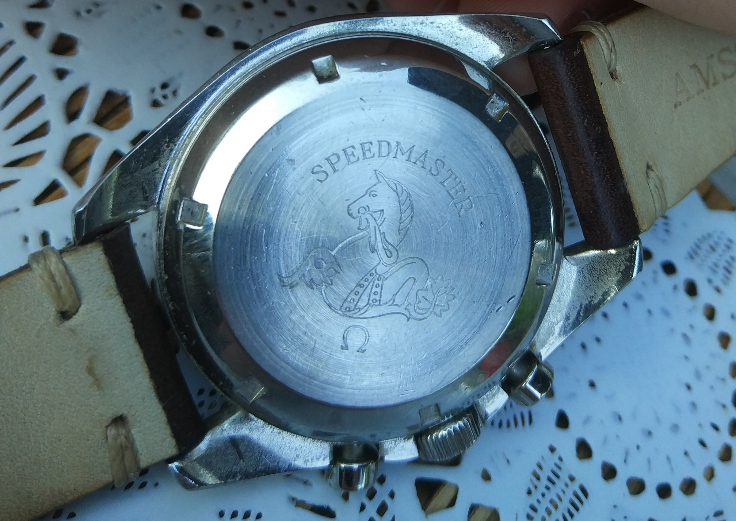

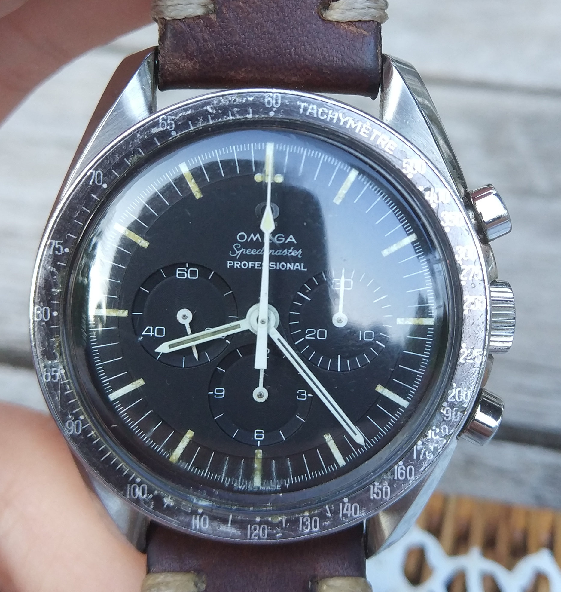

Iemand in m’n familie droeg even geleden onderstaande Speedmaster. Ik heb het e.e.a. opgezocht maar ik kon helaas geen betrouwbare conclusie trekken welk model dit nou juist was. Vooral de caseback vind ik best gek, maar zou volledig origineel moeten zijn. Is er hier toevallig iemand met kennis van zaken? :slight_smile:
Mijn gok: ST145.022-69.

Denk eerder een ‘68. Mogelijk (dus) nog een 321 ipv 861 uurwerk. Openen en je weet het. Wel een keer een wijzer vervangen zo te zien (andere kleur lume).
Denk ik ook, maar alleen de chronowijzer. Nette kast wel, DON bezel. Ik vermoed ook een 321 idd.
K heb geen verstand van speedmasters, maar wat zou er mis zijn met deze caseback?
Doorgaans zie je ze volgens mij niet meer mét gravure, dus deze lijkt me juist vrij mooi.
En de bezel lijkt me een DON, maar er zijn vast anderen met expertise
Met zo’n bandje? En die kon je niet vertellen welke ref het was? Ik zou zeggen 145.012 of 022
Beetje wat @Warroo zegt.
Combinatie van wijzerplaat met opgelegd logo, wijzers, DON lunette en achterzijde doen mij de conclusie trekken dat het een 145.022-68 is, ook wel bekend als ‘Transitional’. Dus de overstap van 321 uurwerk naar 861 zoals deze heeft, maar nog wel met de wijzerplaat van de 321.
Kijkend naar de achterkant (caseback) zou het zelfs een 105.012 kunnen zijn. Zie de dubbele vouw (double bevel). Deze achterkant werd naar mijn weten niet meer voor de transitional gebruikt. Wel een late 105.012 indien het geval, aangezien hij niet de druppel secondewijzer heeft.

Ik ging idd voor de transitional vanwege de chrono secondewijzer.
Ik ga voor 105012 want Professional op de wijzerplaat en een bodem met double step
Dus een -63,-64 of -65
GEEN -66 want die hebben geen double step in de bodem.

De secondenwijzer is niet period correct.

Mooie Speedmaster. Ik denk ook dat het gaat om een 145.012 of mogelijk een 105.012, gelet op het “metalen” logo op de wijzerplaat en de DON-bezel.

Die heeft een single step bodem dus is het hem niet (Tenzij iemand de bodem verwisseld heeft en dan is het horloge sowieso niets meer voor een verzamelaar)
Kortom 105012
