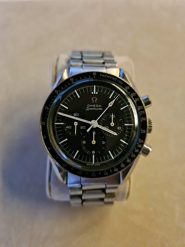

Heren/dames,
Ik heb een tijd terug een Omega Speedmaster “Professional” gekocht van omstreeks 1978/1980. Ik heb een paar mensen laten kijken en ook de AMsterda Watch Company. Conclusie is dat alles er echt uitziet behalve de wijzerplaat.
Als ik het speciale boek Moonwatches only lees dan kan ik deze wijzerplaat onderdaad niet plaatsbrengen voor deze periode.
Wat vinden jullie? Zijn jullie het ermee eens op eerste zicht? Zal ik proberen te zoeken naar een originele wijzerplaat van die tijd en die erin laten zetten of verkopen en gaan voor een nieuwe Omega Speedmaster? dankjewel!!! Gr, Robby

Zo op het eerste zicht lijkt dit een pre moon wijzerplaat?
Nog met de 321 uurwerken. Dit denk ik door het opgelegde logo
Wijzerplaten worden zat aangeboden op ebay, dat komt vast goed net even gekeken. Alleen kost dit tussen de 500/1000 euro
Als jouw wijzerplaat goed is en ook een premoon plaat dan is deze ook flink wat waard. Dan kan je wellicht ook ruilen met een handelaar of verzamelaar.

Hi Mez1995, thanx voor de suggestie. Best een goed idee. Denk je dat? Ik dacht eerst dat dat niet kon omdat er dan een T voor en na Swiss made zou moeten staan, maar ik begrijp dat dat toch wel bestaat voor de oudere versies. Doordat de T mist en het opgelegde logo is het een lastige puzzel om te kijken uit welke versie Omega deze precies komt. Moeilijk om vast te stellen. Ik heb nog geen goede gevonden rond de 1978/1980 met witte inscriptie/streepjes bij de 0, 5 etc.). Gr, Robby
Chielm, thanx! Ik denk dat ik dat inderdaad ga doen. Verder heb ik nog geen twijfel dat het namaak onderdelen zijn, ik vrees alleen dat hij een beetje is samengesteld, wat wel jammer is. Een wijzerplaat rond de 1980 zou het dan wel afmaken… Doe ik zeker! :slight_smile:!

ik betwijfel of die plaat van een 321 wel zou passen. Hoe zeker ben je hiervan?
Als het geen service wijzerplaat was geweest had hij idd ook een flinke waarde… maar is helaas wel een service plaat. Verder valt mij op dat de wijzers(drop-end) ook van een pre moon zijn terwijl de bezel (zie de C van Tachymeter) juist weer een nieuwe is.
Kortom er is al flink aan het horloge geknutseld. Ik zou hem of zo laten (blijft toch een mooi horloge?) of een helemaal kloppende kopen
Voor zover ik weet ( zal zo het speedmaster boek eens open slaan )
Zijn de opgelegde logo’s alleen bij de 105… en 145.012
Of bij een paar recente modellen. Vandaar mijn opmerking. Er is inderdaad flink aan geknutseld
Dankjewel voor de goede comments en observatie! Het wat was me ook al opgevallen ondertussen dat er helaas veel aan geknutseld is. Ik was jong, wist niks van Speedmasters dus heb deze goedkoop kunnen kopen zonder te weten dat er zoveel aan geknutseld was. De laatste jaren zijn mijn ogen open gegaan en bij het checken in het moonwatch boek zag ik het idd. Daarom dacht ik maar aan jullie, de experts, te vragen wat te doen. Amsterdam watch company zei ook al dat het misschien een service plaat was. Ok (jammer) dankjewel! Ik dacht dan maar de wijzerplaat te kopen uit het juiste jaar ongeveer en dan nam ik de wijzers en de bezel uit de verkeerde periode. Dan laat ik de wijzerplaat erin zetten en dan doe ik meteen een servicebeurt. Op zicht wel goed voor de eerste keer sinds 2013…
Ik zou deze verkopen en een kloppende kopen.
Er mist ook een stuk lume uit je chronowijzer.

Dank allemaal. Dat heeft echt geholpen! Ik denk dat ik inderdaad ga kjken of ik een goede prijs kan vinden en dan verkoop ik deze, toch wel meer aan de hand dan ik dacht. Anders zie ik dat elke keer als ik naar de horloge kijk, als echte horlogeliefhebber misschien niet het beste idee. Daarna ga ik op zoek naar een mooie kloppende Omega Speedmaster Moonphase van dezelfde tijd!
Is dat zo? Als Omega bij een service een onderdeel vervangt gebruiken ze daar dan niet de originele, voor dat exemplaar de juiste, onderdelen voor?
