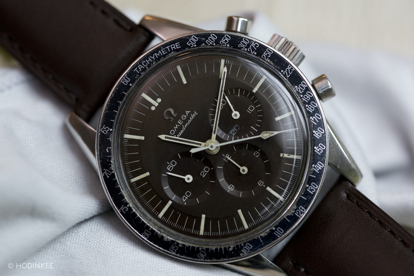

De bezel is in elk geval fout. De punt hoort niet onder de 70 te staan. Dat is alleen bij de moderne speedmasters.
De bezel die je plaatst is een DON bezel (dot over 90) is van de vroege speedmasters. Deze zou in ieder geval niet kloppen op zijn horloge
Klopt, de bezel moet een dot next to 70 zijn ook. Denk dat deze een beetje een knutselwerkje is helaas… de DO90 is idd voor de premoons met cal. 321.

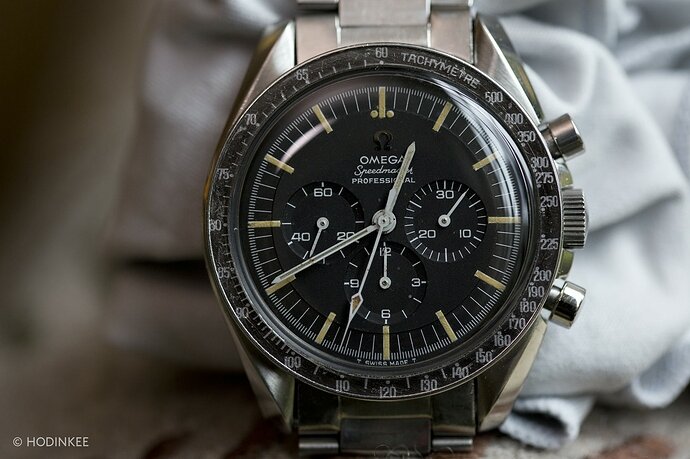

Foto is van een 145.012, fout inderdaad, maar deze van een 105.003. Een DOT volgens mij.
