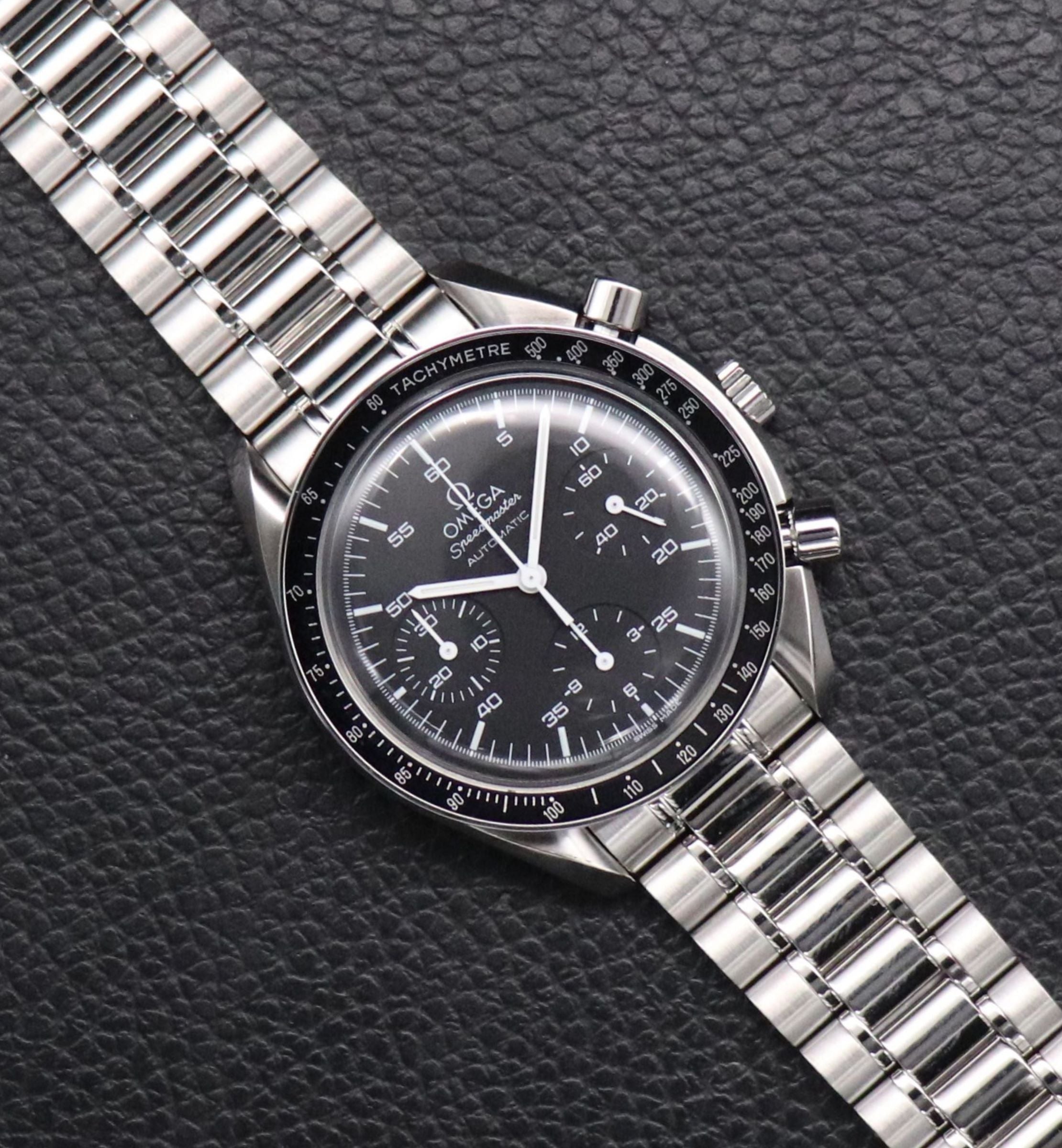

Op de foto die jij post, heeft de linker subdial de wijzer van een pro, klopt dat? Dat is eigenlijk wel een verbetering!
Klopt!
