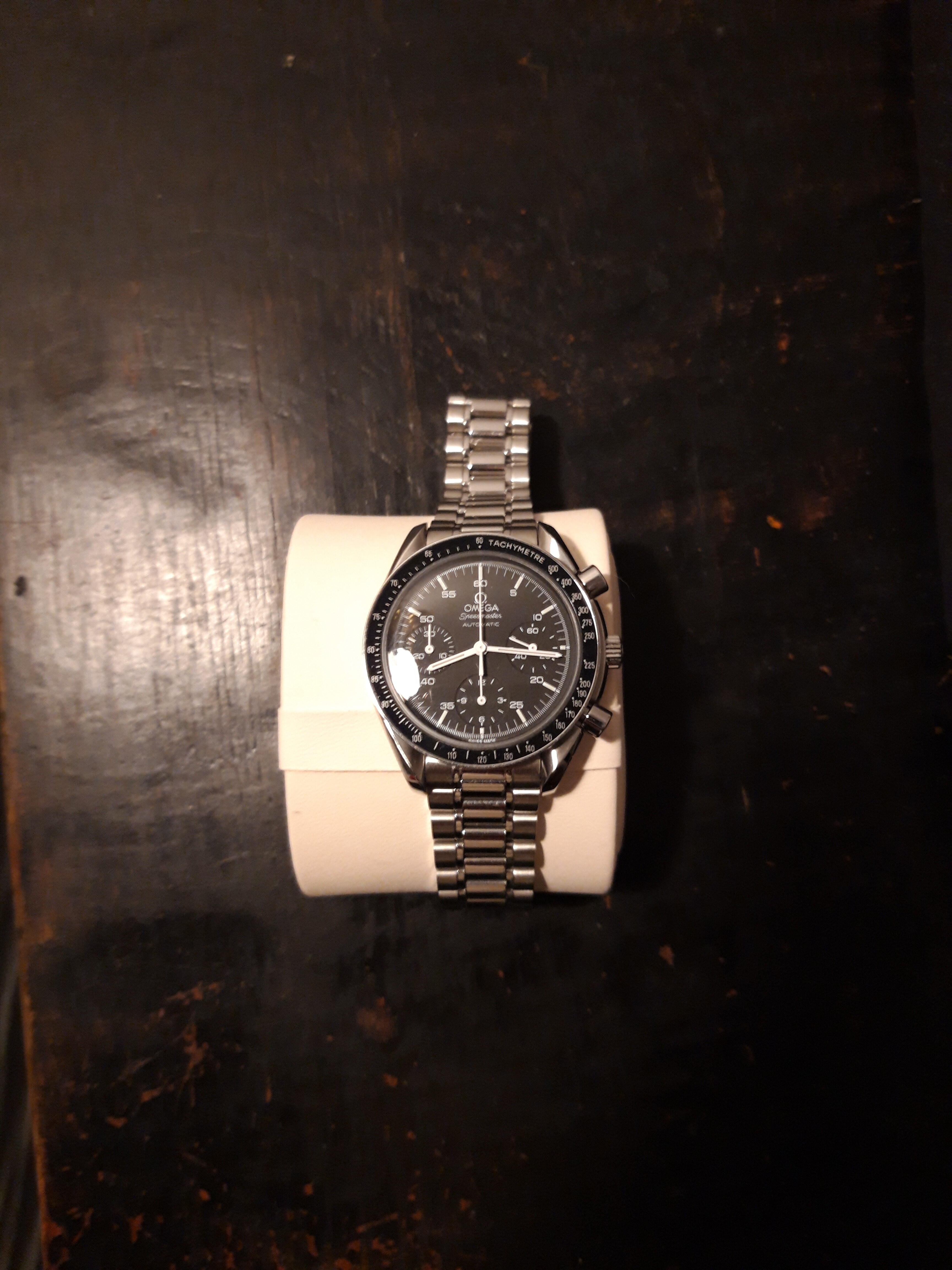

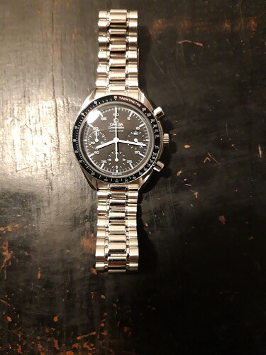

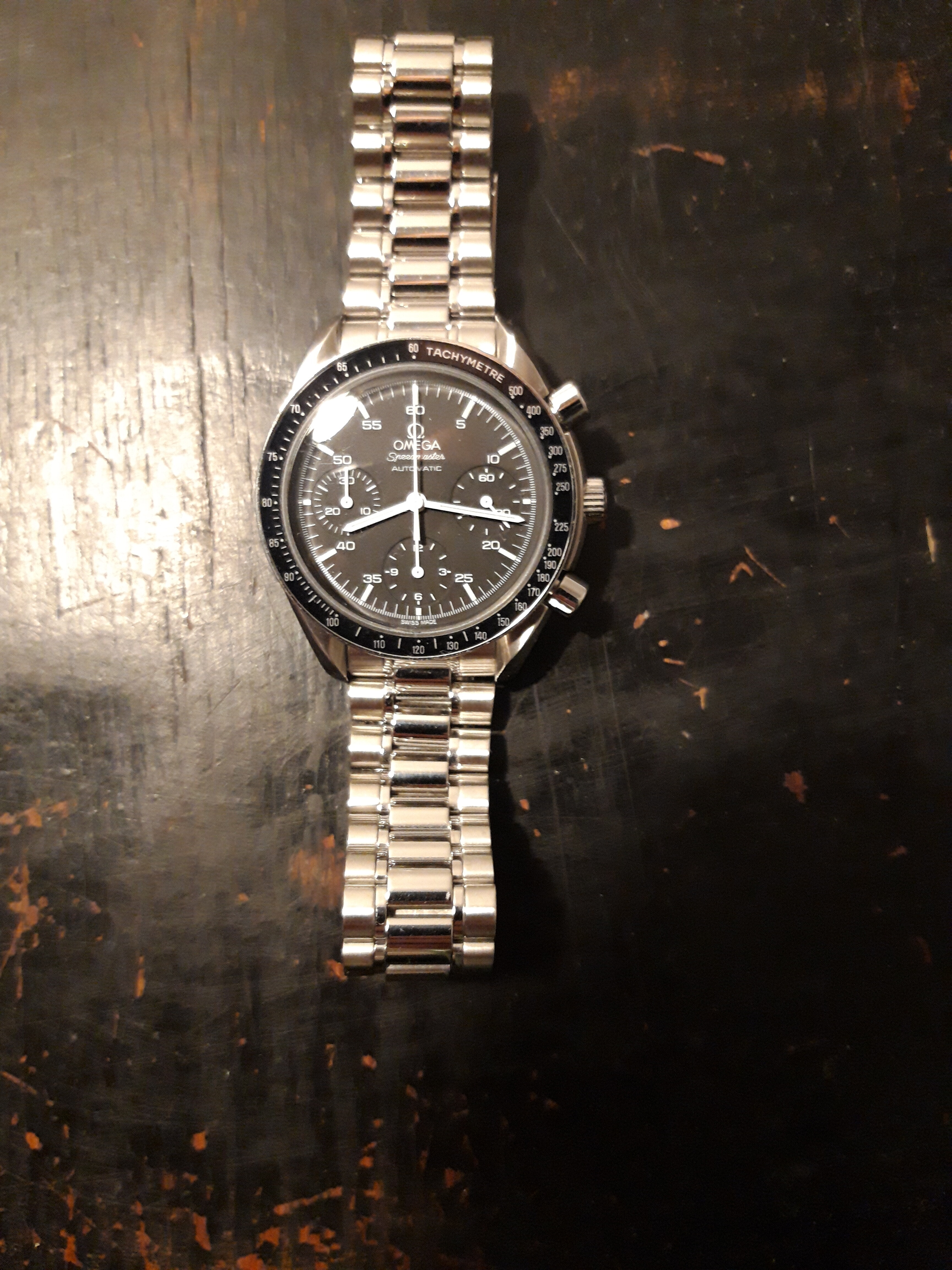

Fotootje om de goede afloop te vieren dan maar? :sunglasses:
Hierbij wat foto’s , ik ben duidelijk geen fotograaf
:grinning_face_with_smiling_eyes:
Goed genoeg, ziet er weer fraai uit en naar ik begrijp doet hij het ook weer prima :+1:
Mooi en wat voor rotor zit er nu in dan?
