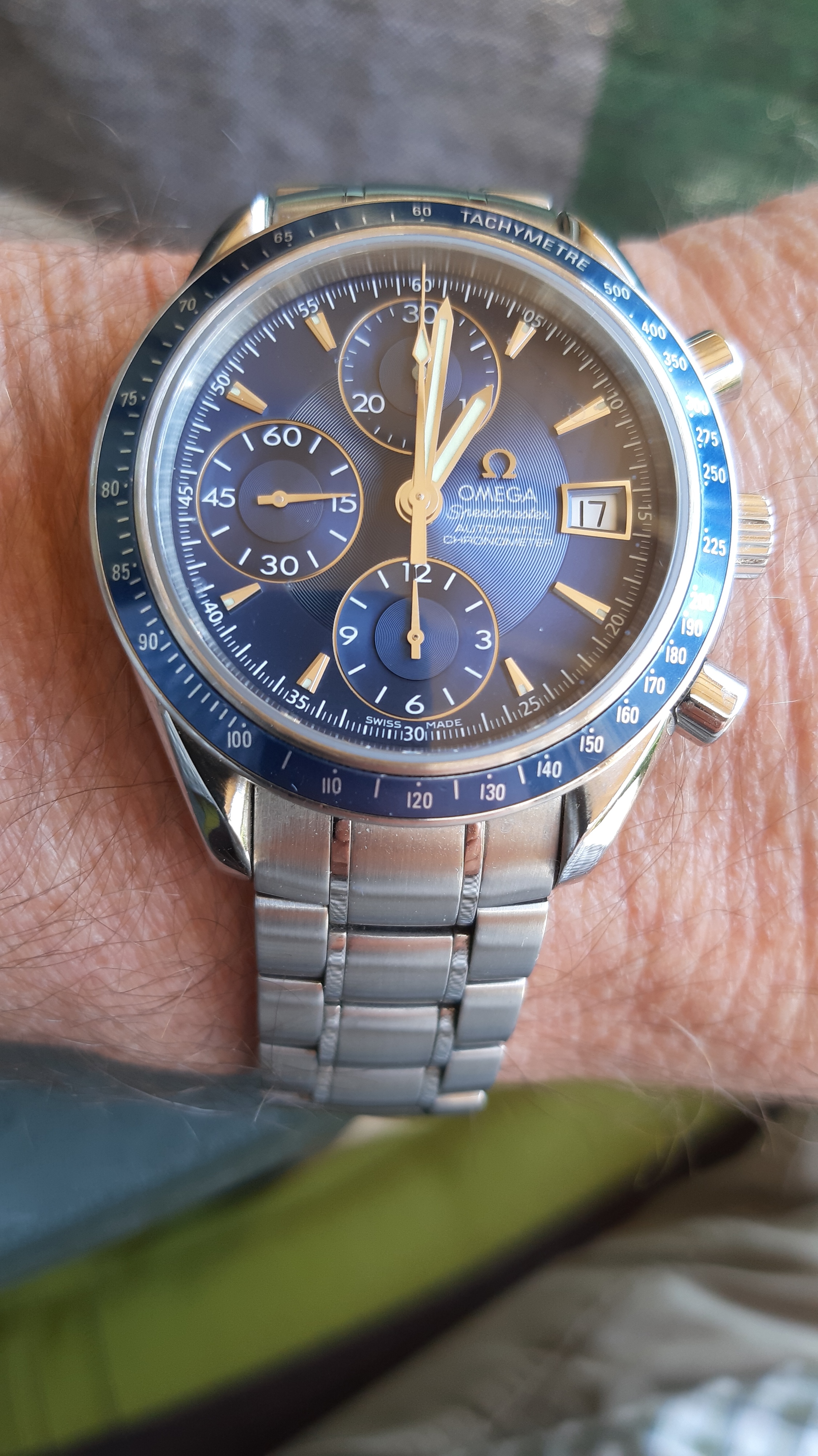

Hartstikke tof horloge. Dat geel, die rode wijzertjes. Heel apart.
Thnx. Mijn Banaan is een Schumi special.
