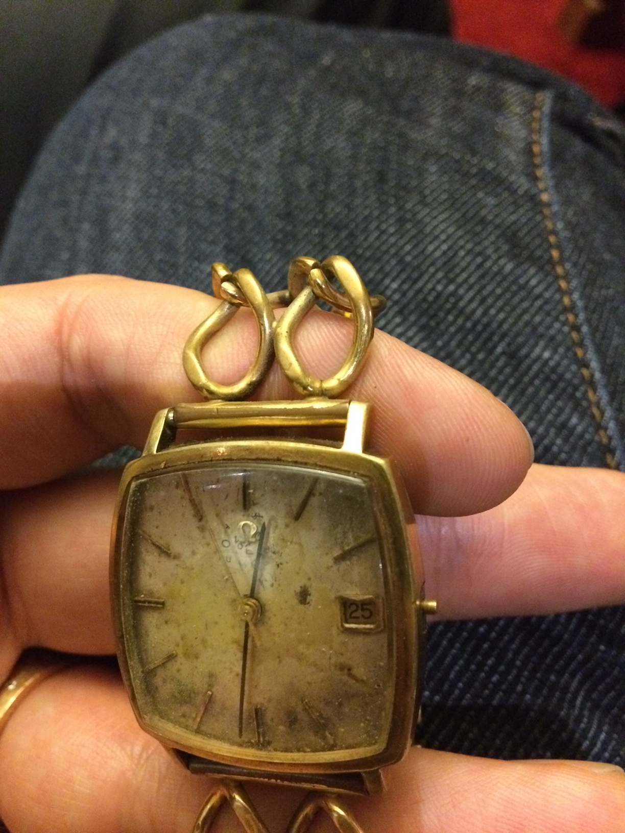

Omega van opa
Onlangs uit een kast van een oom gekomen.
Iets wat ooit een omega is geweest.
Wat er in vredesnaam mee gebeurd is dat het horloge in deze staat verkeert, geen idee. De lettertjes op de wijzerplaat hebben ooit gespeld: Omega automatic, maar ze liggen er nu los in. De kroon is ook weg. Iemand een idee hoe dit zo gekomen kan zijn? Waterschade?
Waarom mijn opa ooit heeft gedacht dat dat bandje ook maar enigszins acceptabel zou zijn als bandje, ook geen idee.
Mijn vraag is: Is het nog enigszins de moeite om dit weer mooi te laten maken? Een paar 100 eu zou ik er wel in willen investeren, maar vanaf 500 euro moet ik er wel serieus over nadenken. Bij meer dan 1000 eu blijft het bij het verhaal…

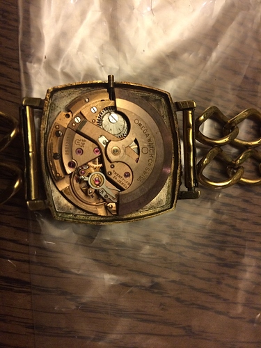

Ja om dit weer in goede staat te krijgen zit je wel dik over de 500 en bij omega zelf wel over de 1000 zou hem voor de sier in een mooie kast leggen als aandenken
Nou, het kan meevallen denk ik.
Ik heb een keer gekeken wat het zou kosten om een wijzerplaat opnieuw te laten opmaken. Dat zou ongeveer €80 kosten, exclusief verzendkosten richting Polen.
De kast, een aantal leden zijn erg handig met doekjes en etc. Vast iemand die zijn tips wil delen.
Het uurwerk, daar is vast ook wel een lid voor te vinden die regelmatig wat herstelt. Ook dat hoeft niet de wereld te kosten, zolang er niet heel veel onderdelen in gaan zitten. Ook dat kan waarschijnlijk wel onder de €100 blijven (mits niet een veelvoud aan onderdelen). Maar zeker weten doe ik niet. Vraag @vouwfietser, @peterlc bijvoorbeeld of ze zin en tijd hebben en wat ze zouden vragen. Misschien willen ze ook de kast een beetje opmaken voor je.
Al met al, je kunt het zo duur maken als je wilt en zo veel opnieuw laten doen / origineel laten als je wilt.
Nou, deze sla ik over ben ik bang - zeker als het
zo moet. Voor 200 lukt het ook niet, vooral wegens de kroon (en stift, volgens mij ook).
Ik reken eigenlijk altijd minimaal 250 euro als ik een horloge laat servicen. (Hobby) horlogemakers zijn geen slaven.
Ik noem alleen prijzen die ik wel eens gehoord heb. Het is afhankelijk van de personen en alles er omheen.
Ja het is er van afhankelijk of iemand graag een hele hoop werk doet voor een hongerloontje.
You get what you pay for. :man_shrugging:
Als hij veel emotionele waarde heeft is er nog wel weer wat van te maken… Maar hij lijkt me ver heen.

Hij lijkt mij ook (te) ver heen. Ik zou dit horloge als een relikwie en leuke herinnering aan je opa op een aardige plaats in huis bewaren. Voor de familie blijft het dan in ieder geval een interessant conversation piece. Voor het geld dat je bespaart met de restauratie (zo’n 500 tot 1000 Euro?) koop je dan een gave gebruikte Omega als extra herinnering aan je opa met zijn ā€˜horloge met het rare bandje…’

Geen probleem. Iemand nog een inzicht in hoe die wijzerplaat in zo’n belabberde staat heeft kunnen geraken? Hoezo laten die letters en zelfs het balkje van vier uur van ellende los?
Zoiets gebeurt als je een wijzerplaat in de ultrasoon gooit. Maar of dat bij deze ook gebeurd is of dat het ook op een andere manier kan gebeuren weet ik niet.
Ik vemoed toch waterschade. De plaat is aan de binnenkant ook vies. Het vergulde/verkoperde uurwerk is weliswaar zo te zien niet ernstig geoxideerd, maar wel ook vuil en aangeslagen.
Met een gelakte wijzerplaat en losse gekitte markers gaat het snel mis als er vocht in het spel is. Bewaard in een vochtige omgeving?

Deze wijzerplaat is ook voor een cal. 565, misschien interessant voor je ?
Groeten Iwan :motorcycle:
En met deze ben je zo klaar mee, wel ook nog een nieuwe glaasje :face_with_monocle:
Glaasje is zo te zien niet stuk; gewoon schoonmaken en polijsten :sunglasses:
