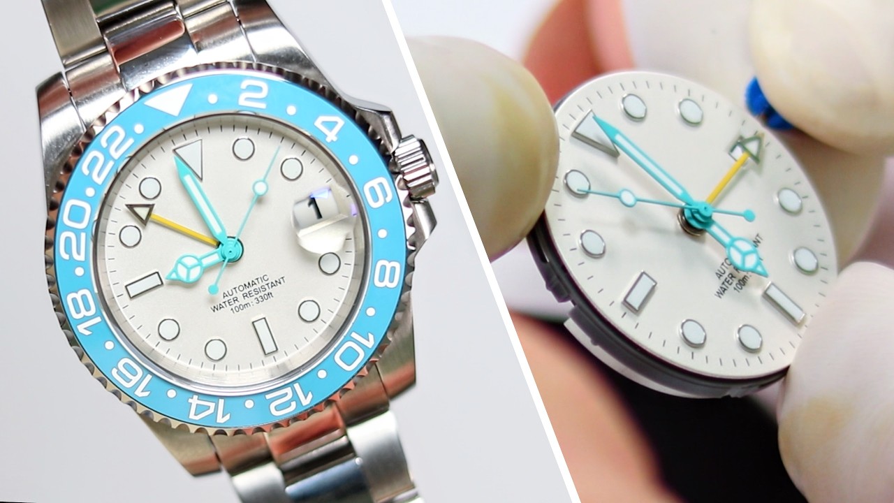

Zag dit mannetje wat freubelen met ali spullen. Gewoon om eens te proberen. Niet de real deal natuurlijk maar met een redelijk klein budget maakt hij wel wat (centi)meters om de volgende stap te maken.

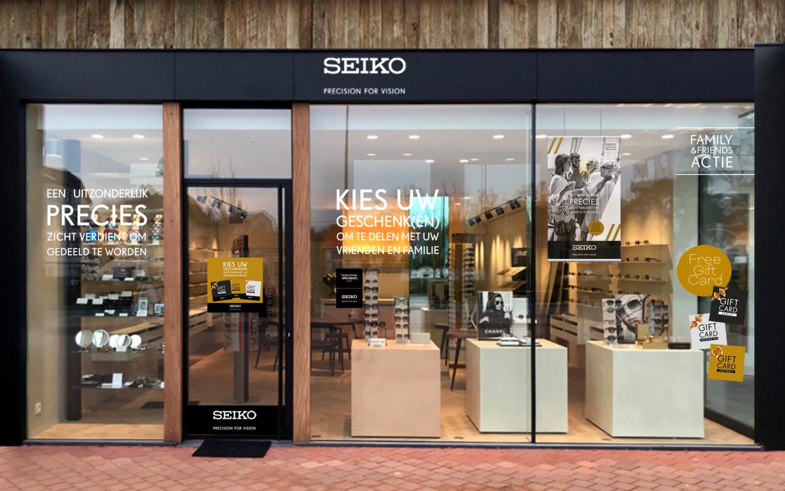

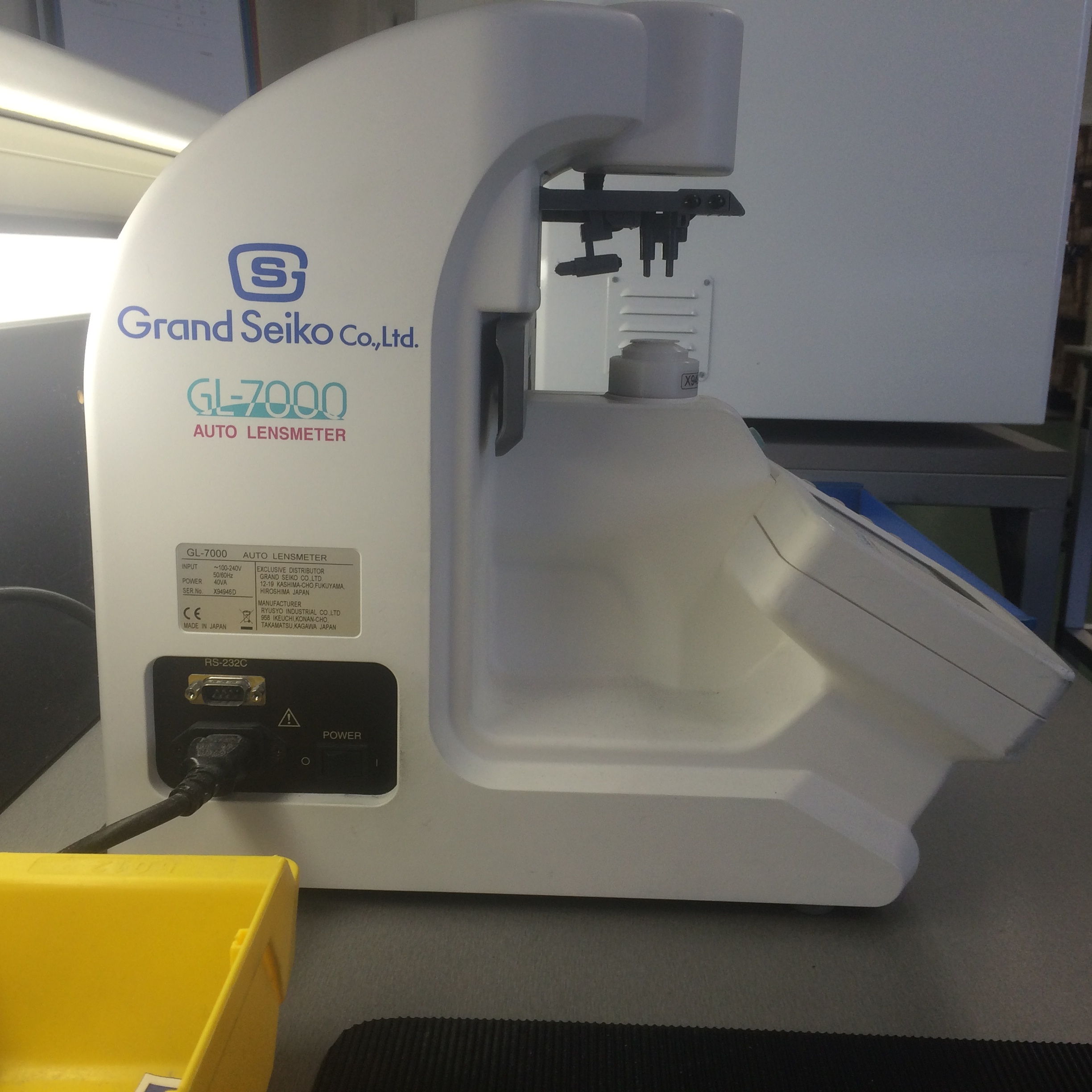

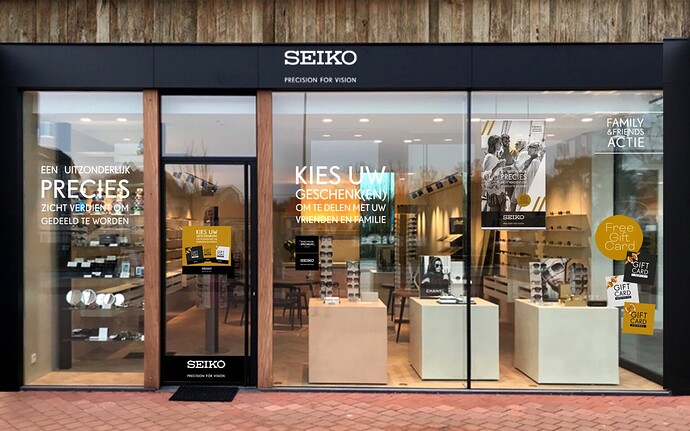

Aansluitend op mijn eerdere bijdragen in dit topic: Seiko maakt ook brillenglazen en optische instrumenten……………

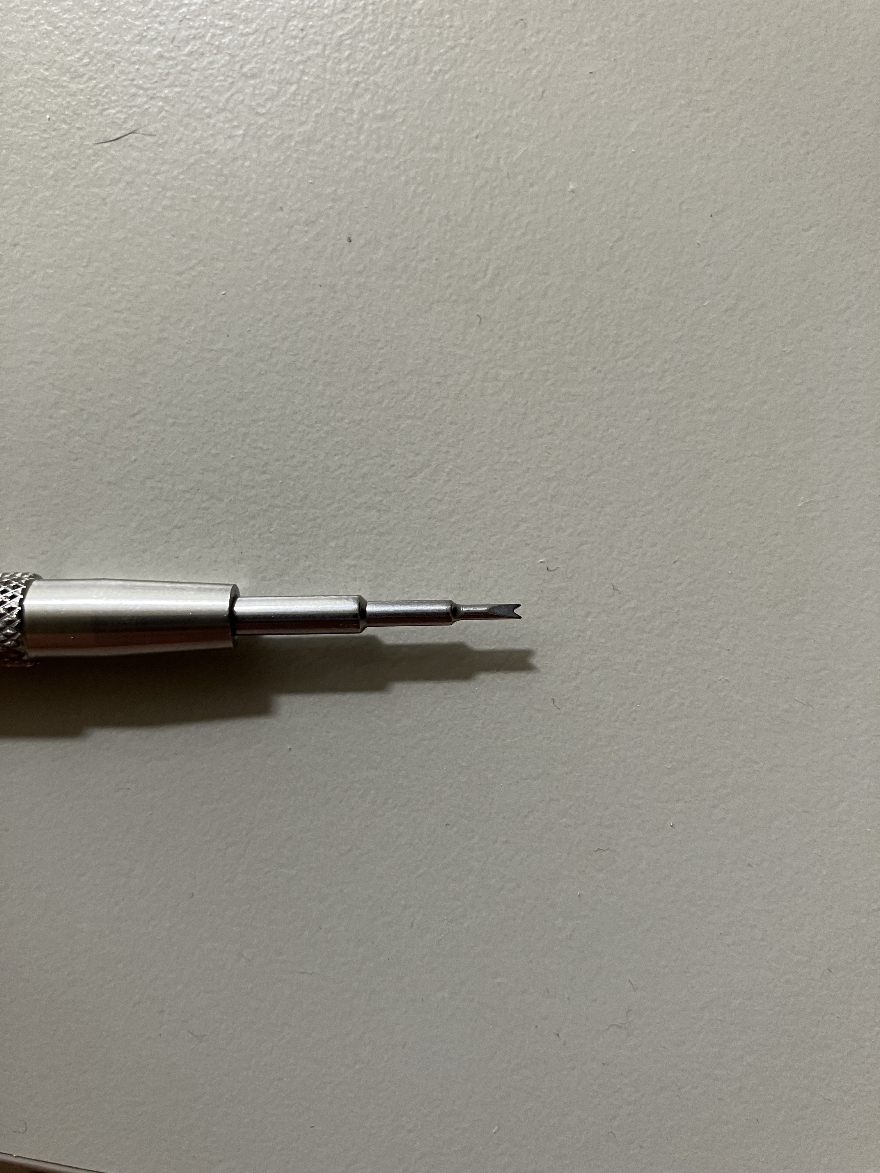

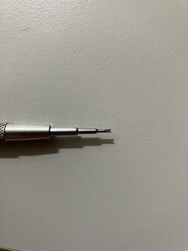

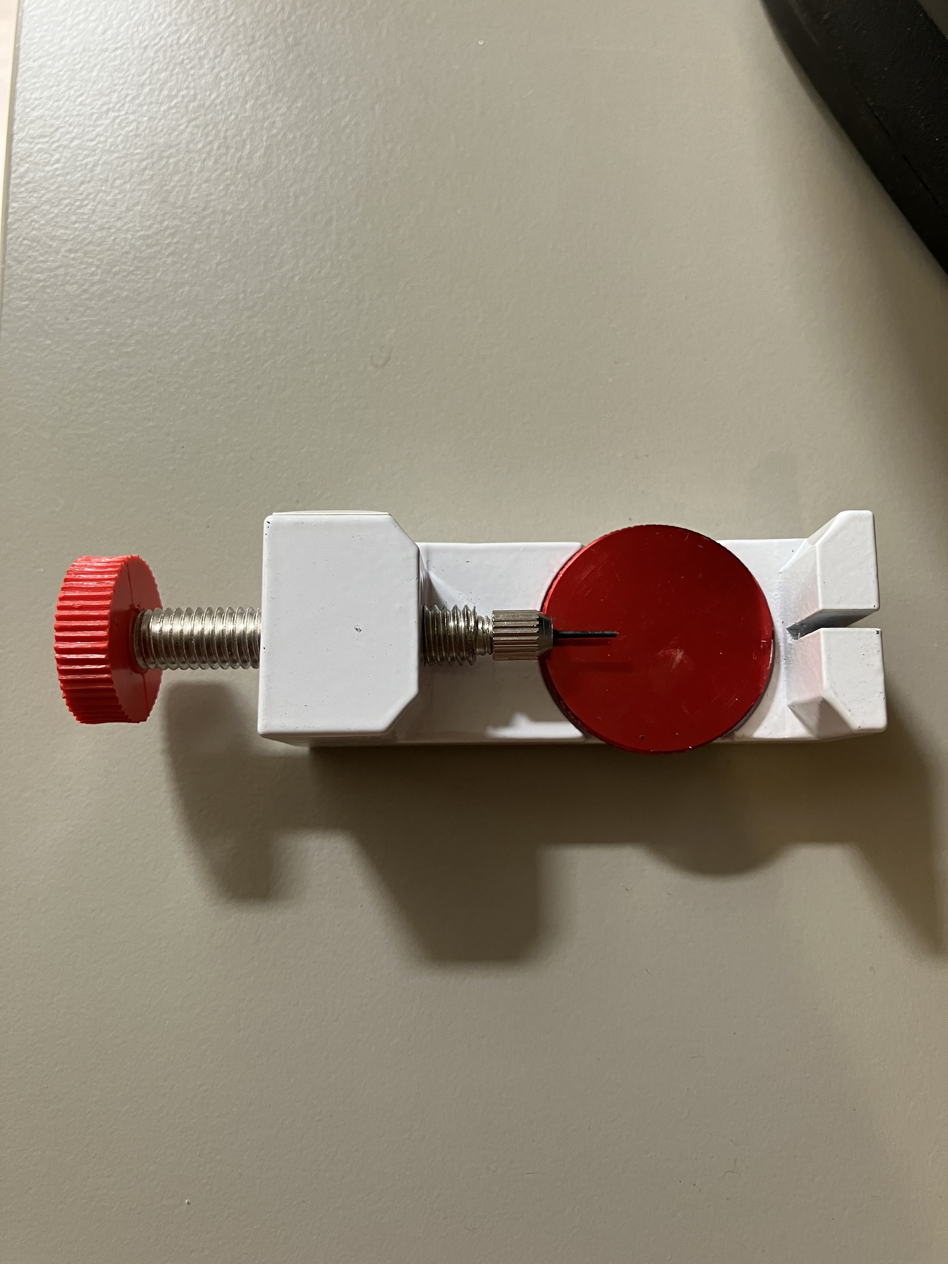

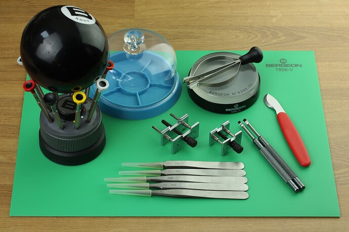

In navolging van wat eerder allemaal gezegd is, denk ik dat het goed is als ik ook hobbymatig aan wat goedkope automatische uurwerken ga knutselen. Dagelijks kijk ik naar horlogerenovatie video’s op YT en zie daar allerlei tools voorbij komen. Kan iemand mij uitleggen wat de basistools zijn om een uurwerk uit en in elkaar te zetten? Ik kijk op deze website https://www.uhrenwerkzeuge24.de en de volgende spullen heb ik al

Op je vraag naar de benodigdheden kan ik je de volgende info alvast geven om een simpel uurwerkje uit elkaar te halen. Bij het opnieuw in elkaar zetten komt oliegeven er al bij dus hier heb je wat extra dingen voor nodig.
Beginnend bij het horloge open maken dat vaak een schroefdeksel is. Dit kan met het balletje waar je grip kan uitoefenen en een draaiende beweging kan maken. Voor klikdeksels heb je een mes nodig. Mocht de kast te hard dichtgeschroefd zitten heb je zwaarder gereedschap nodig. Bij vintage klokjes maak ik dat zelden mee.
Een kussentje om je uurwerk uit te kantelen en aan het klokje te werken als het uurwerk in de kast zit (en veel meer). Ik ben begonnen met een Chinese die stukken kleiner en kwalitatief lekker chinees aan voelde. Prima om mee te beginnen zou ik zeggen, kijk even op aliexpress. Ik ben later overgestapt naar de Bergeon 5395-75.
Wijzer afnemers om je wijzertjes te verwijderen. Dit zijn iets minder goedkope Chinese (zon 15 euro) en ik vind ze dikke prima. Ik zie verder geen reden om andere aan te schaffen op het moment. Besteld op ali, maar je moet goed fotos kijken welke je krijgt. Doe wel iets tussen deze koevoet en de wijzerplaat, ook al is het klein, je krijgt beschadigingen.
Uurwerk houders. Ik heb de grote en de kleine, maar de kleine gebruik je echt alleen voor dames uurwerkjes die ik nog wel is voorbij zie komen. De standaard houder heb ik wel meteen van Bergeon gekocht omdat ik las dat uurwerken niet altijd goed bleven zitten in de Chinese variant. Ik denk ook wel een prima investering aangezien je deze altijd gebruikt en niet het duurste is in de aanschaf. Zie Bergeon 4040 op amazon bijvoorbeeld. De Chinese kun je natuurlijk ook altijd proberen omdat ze goedkoper zijn dan een zak chips.

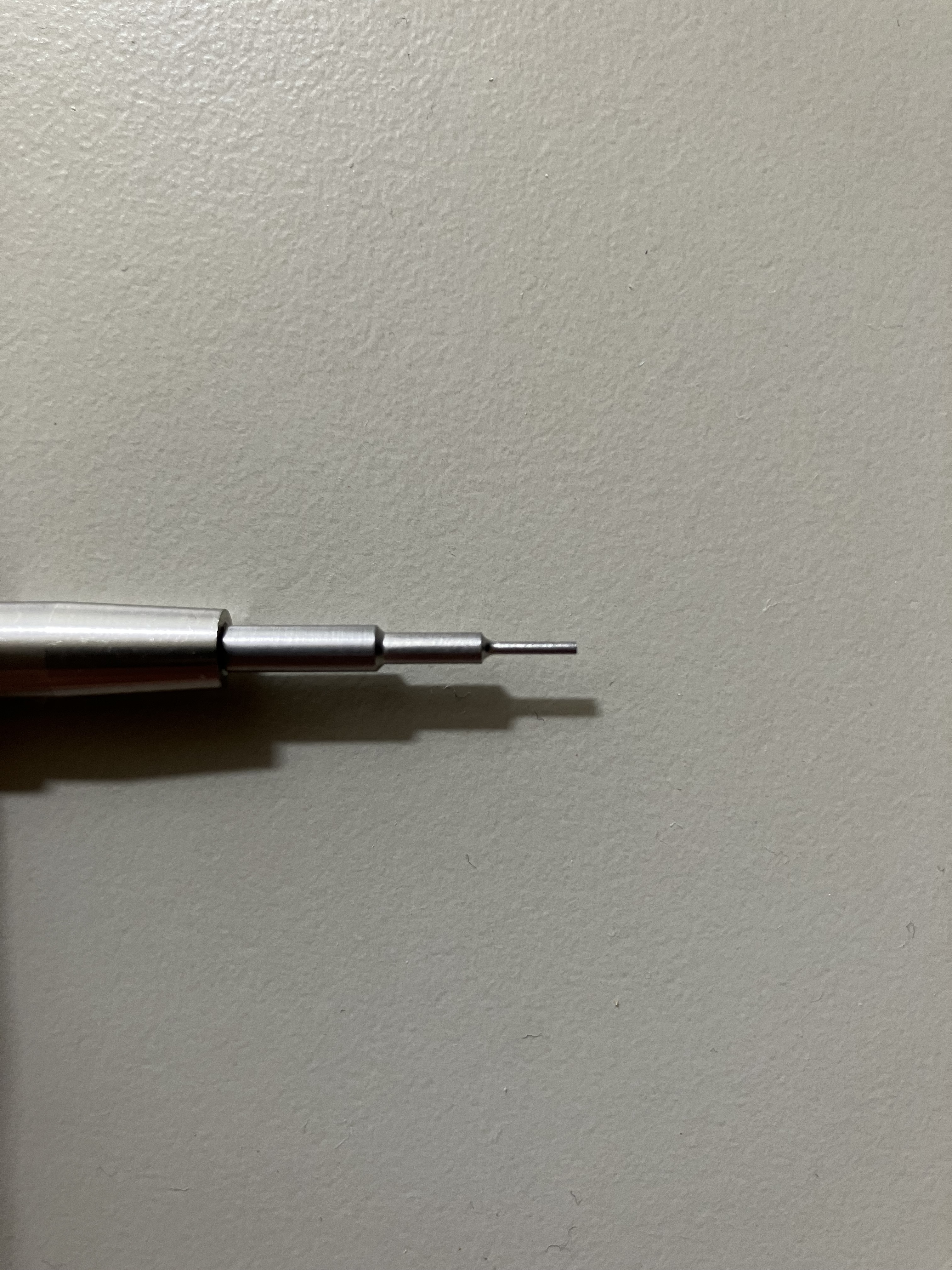

Een ‘presto tool’ om de minuutpijp van het centrumrad af te halen. Deze zit geklemd en moet je er dus als het ware vanaf trekken. Dit dingetje doet dit prima. Ook chinees gezien deze in mijn routine nog maar 1 functie heeft.
Schroevendraaiers voor ja… schroefjes natuurlijk
. Ik ben begonnen met de Chinese om te ervaren of ik grotere investeringen wilde maken in deze hobby. Dit is snel gebleken en ben ik de Bergeon schroevendraaiers gaan aanschaffen. Zie Bergeon 30081-S09. Misschien gewoon beginnen met Chinese om te ervaren of je het iets vind? -
Pincetten om je uurwerkonderdelen vast te pakken. Een automonteur gebruikt zijn klauwen maar bij horloges uit elkaar halen kan dat blijkbaar niet
. Ik gebruik zelf vaak nummer 2 en 3. Nummer 3 voor het algemene werk en 2 voor wat dingen waar ik iets meer ‘tang’ gevoel nodig heb. Dit heb ik nergens anders op gebaseerd dan puur proberen. Geloof ook niet echt dat hier strenge regels voor zijn. -
Om je onderdeeltjes op te bergen gebruik je zon sorteer bakje. Het heilige Bergeon verkoopt ze ook maar vind het onnodig duur voor wat kunststof. Chinese variant is zon 2-3 euro en doet zijn werk meer dan prima.
Om te werken kan dat op tafel natuurlijk maar een matje waar je onderdeeltjes goed op ziet is natuurlijk fijn. Ook hier had ik een Chinese besteld maar dit was echt grote rommel. Stond aan de randen omhoog en vaak genoeg dat ik het matje alle kanten op stootte. Daarna direct deze gekocht dus.
Hoop dat je hiermee al wat kan. Voor het in elkaar zetten gebruik ik wat extra dingetjes maar kan die hier later nog wel posten mocht je willen. Als andere iets zien wat ik mis, laat het weten! ![]()
