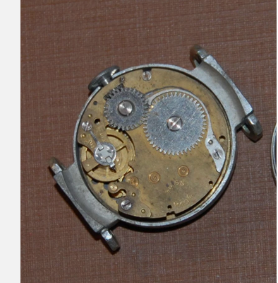

Hier alweer een onbekend uurwerkje, ik krijg het niet gevonden.
1
Hij mist het pen ankertje zag ik.
Ik meen dat het een Oris of Siro is .
Ik was al aan het zoeken geweest, Siro lijkt er wel wat op.
( is ook Oris achterstevoren hè)
En inderdaad ook Zwitserse penanker
Ik heb er ook nog een paar lijkjes van.
Ik dacht dat ik siro had gezien ergens.
Een kijken of ik aan zo`n ankertje kan komen.
Dit is het uurwerkje van mijn andere topic over de aparte wijzerplaat.
Misschien een uurwerk van Lapanouse/Rego?
Ik weet het niet meer, weet alleen nog dat ik ze niet goed aan de praat kreeg. Ik zal wel zoeken zodra ik weer thuis ben…
https://www.vinted.nl/items/8527811024-orologio-da-trincea-ww1-trench-watch
Hetzelfde uurwerk, hetzelfde probleem…:sob:
Ik denk ook een uurwerkje van Rego te zien, uit de 130-serie
Edit: foto https://ranfft.org/caliber/9259-Rego-130
Baumgartner
Ik denk dat dit een ander uurwerk is. Een Meyer/Studeli MST 41 denk ik te zien.
Ja, natuurlijk heb je gelijk. Ik keek niet zo nauwkeurig.
