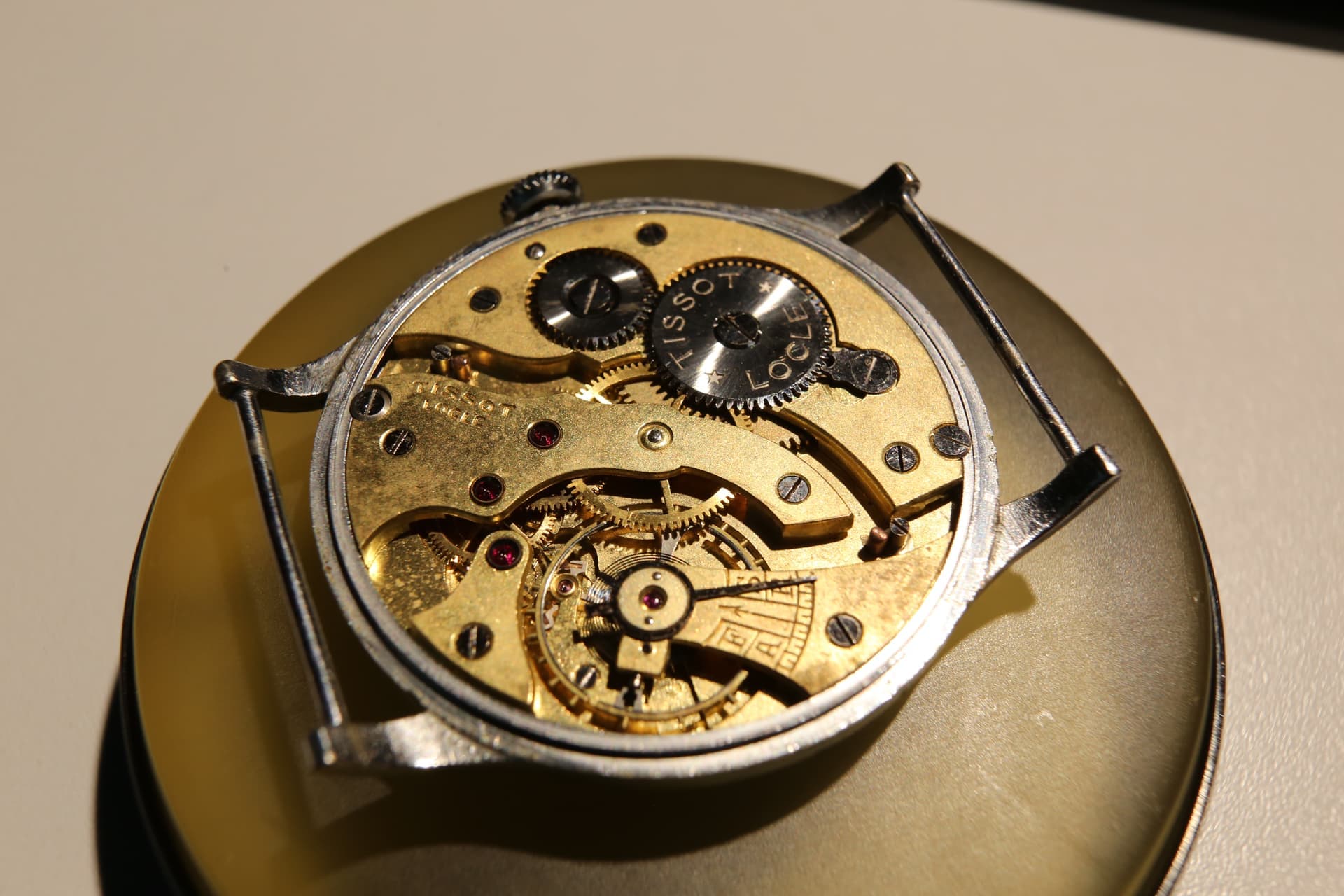

Hier m’n recente project ook maar even wat spammen dan. Tissot kaliber 39.3:
In feite een aangepast en omgenummerd kaliber 115 zakhorlogeuurwerk.

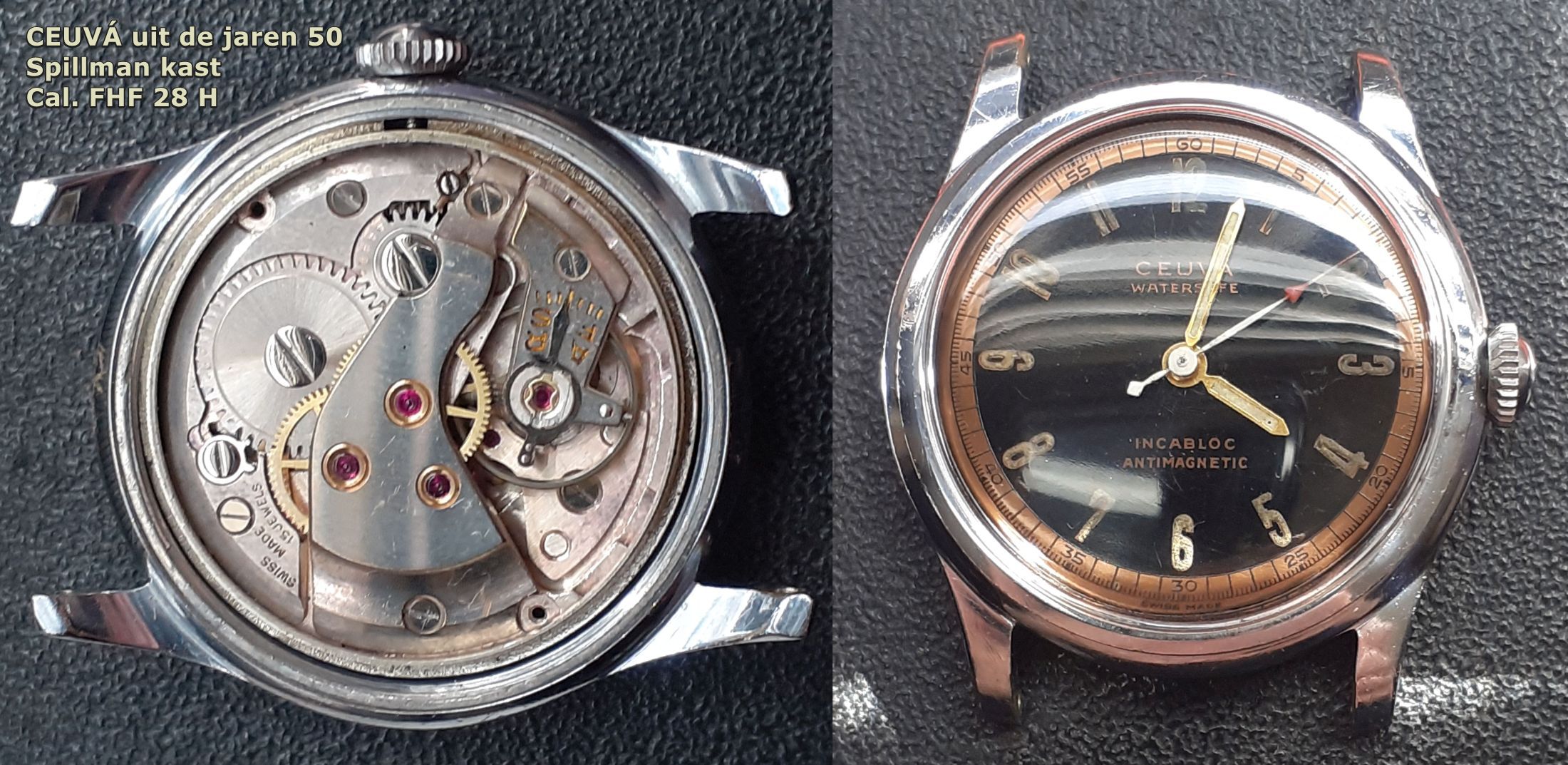

CEUVÁ uit de jaren 50
Spillman kast
Cal. FHF 28 H
