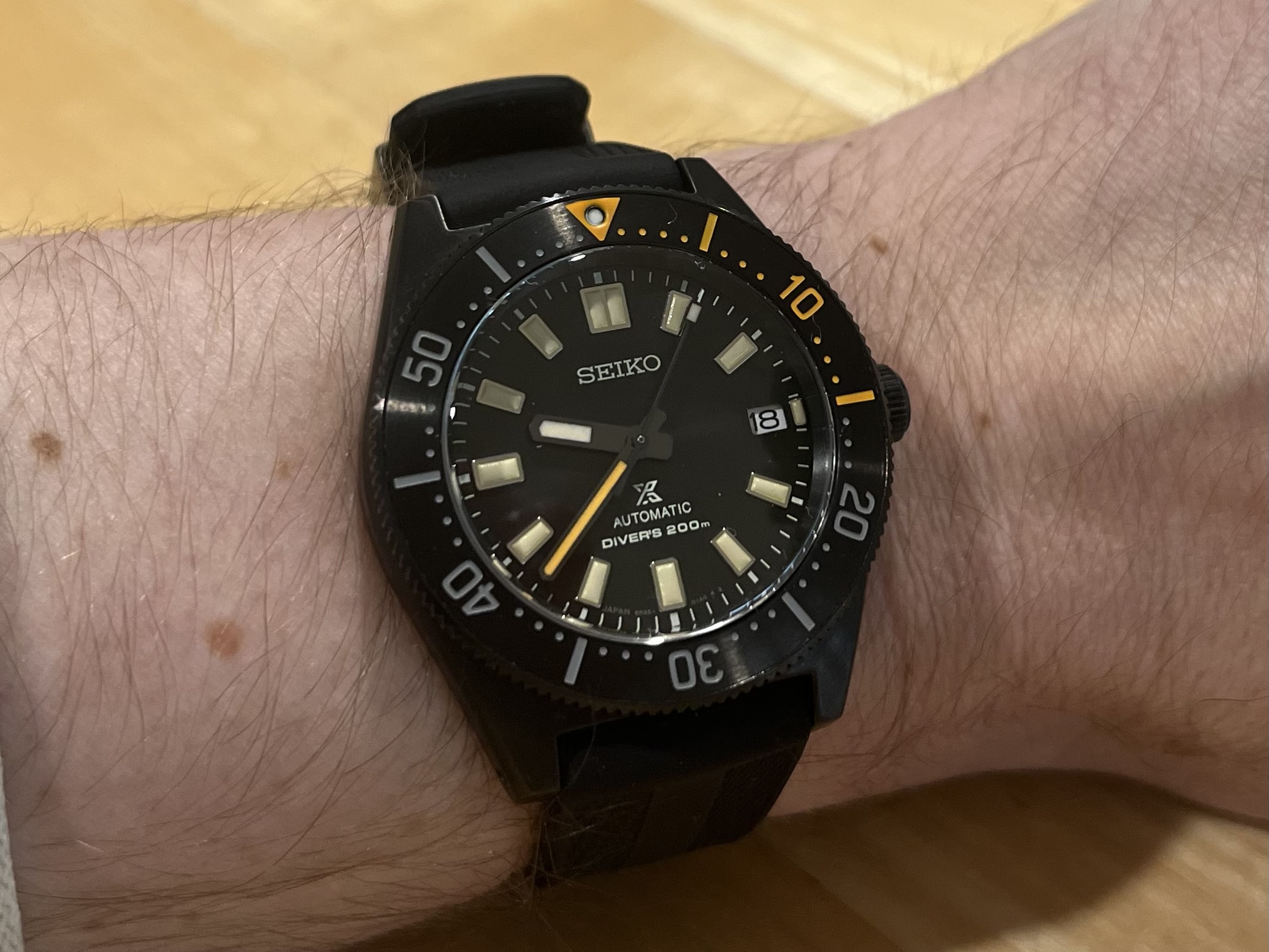

Mijn Black edition van 2023 loopt anders nog als een zonnetje. Kan natuurlijk altijd pechgeval zijn.

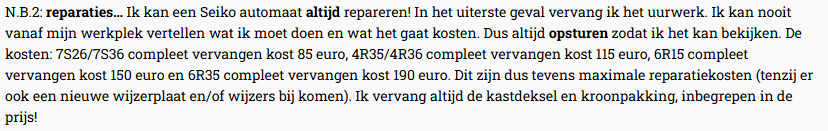

Je kan anders altijd onze vriend Rob van Monsterwatches eens proberen te berichten. Zie iets op zijn site staan over vervangen van een 6R35 voor 190 euro staan. Weet niet of dit inclusief het uurwerk is.
