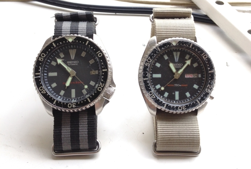

Het is alweer een tijd geleden dat ik mij bezig heb gehouden met de twee oude duikers die ik ooit van m’n grootvader heb gekregen. Een 6309-7290 en 7002-7039, beide in ‘goed’ gebruikte staat.

De 6309 lijkt goed te lopen, al ben ik er niet zeker van hoe nauwkeurig. Het probleem is dat de kroon is afgebroken, uitwendig. Ook kan ik mij herinneren dat de dag-aanduiding niet meeloopt per etmaal.
De 7002, die het altijd perfect gedaan heeft, lijkt zich niet goed op te winden. Hij loopt eventjes, een paar minuten, en staat dan weer stil. Blijf je 'm dragen is er niets aan de hand, al loopt ie wel te snel heb ik 't idee.
