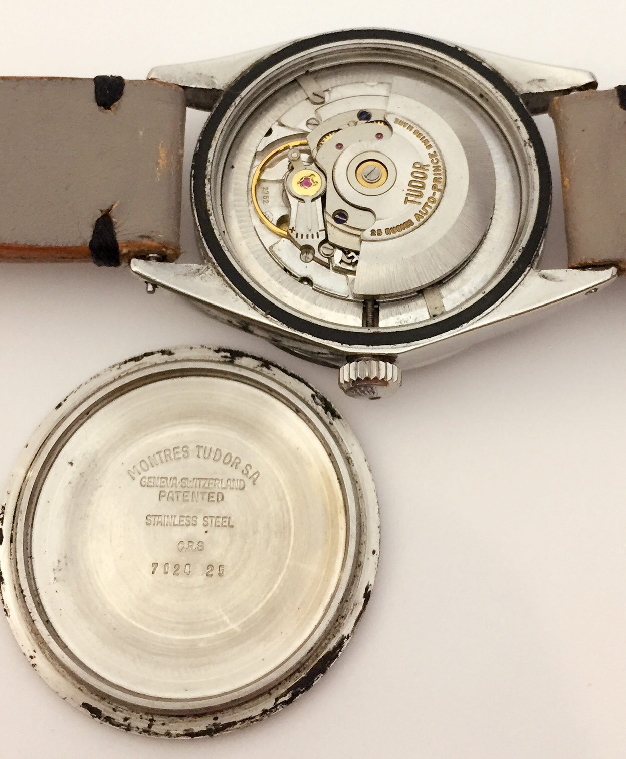

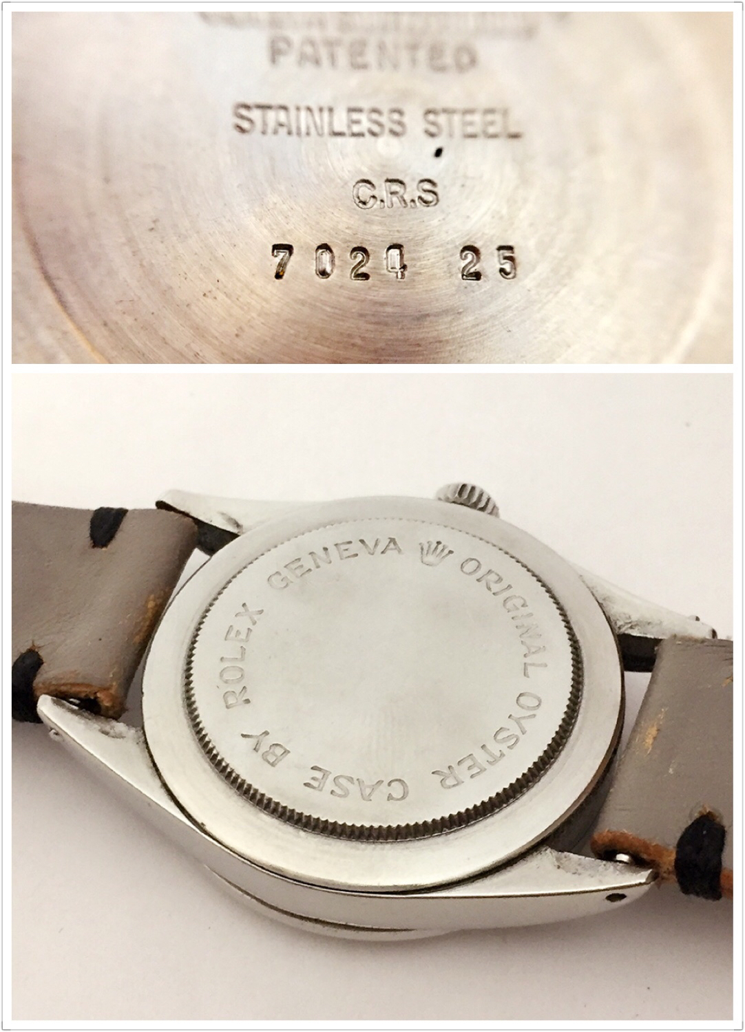

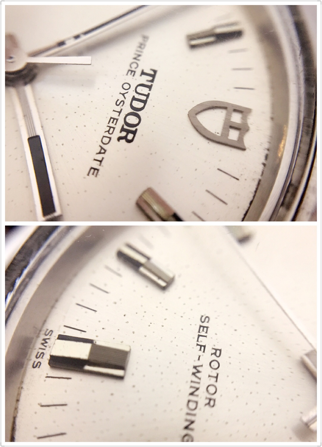

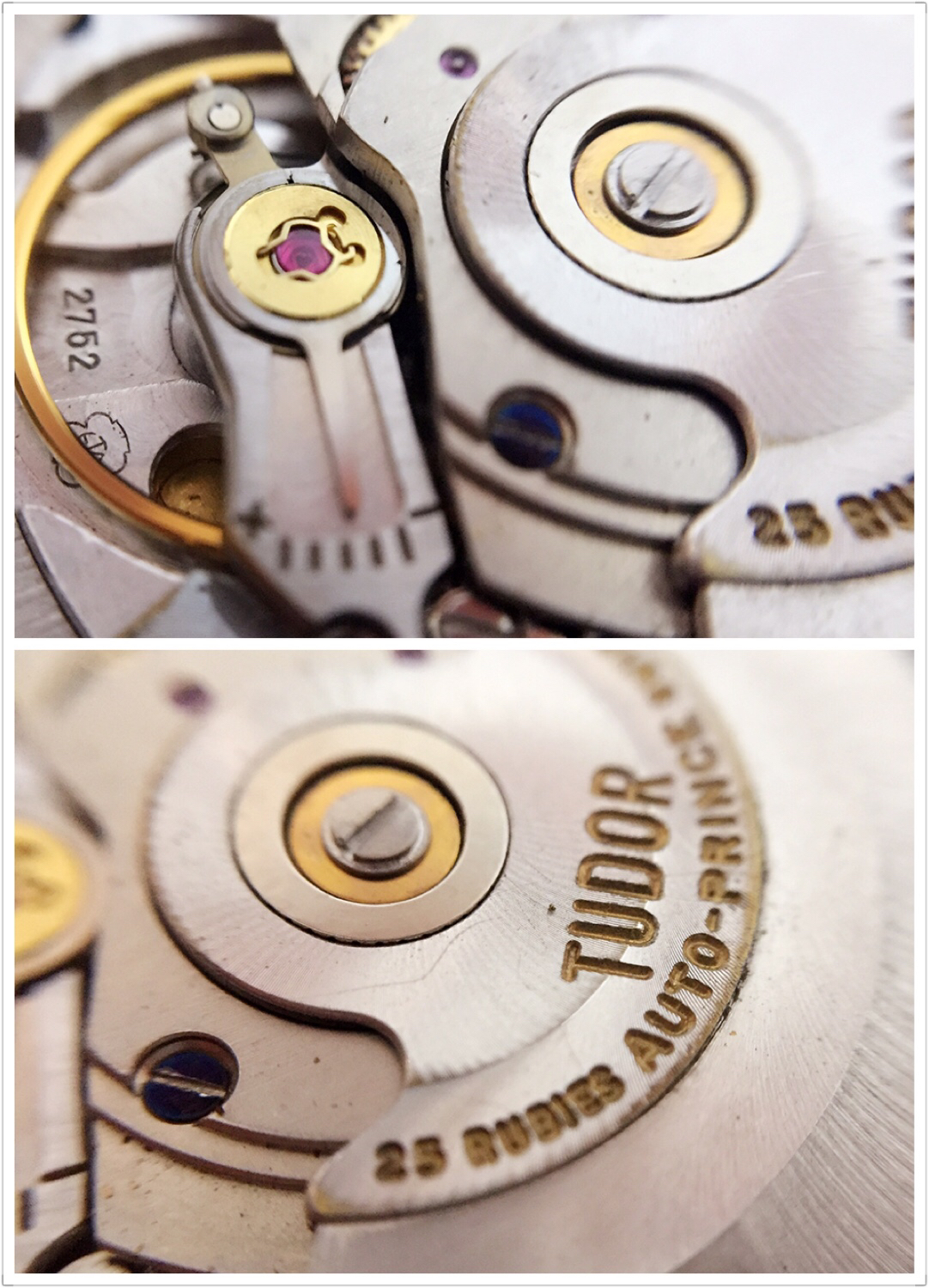

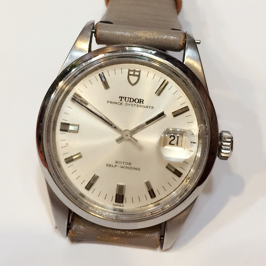

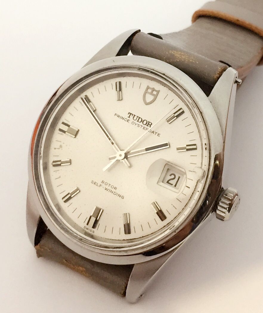

En dan begin je je toch af te vragen of het wel allemaal klopt… Dus, kenners, welke reactie schiet jullie te binnen bij onderstaande plaatjes? Naast een ingecalculeerde servicebeurt zie ik bij de datumloep op het glas een beschadiging.
Lijkt mij helemaal origineel , maar daar mogen de experts uitsluitsel over geven.

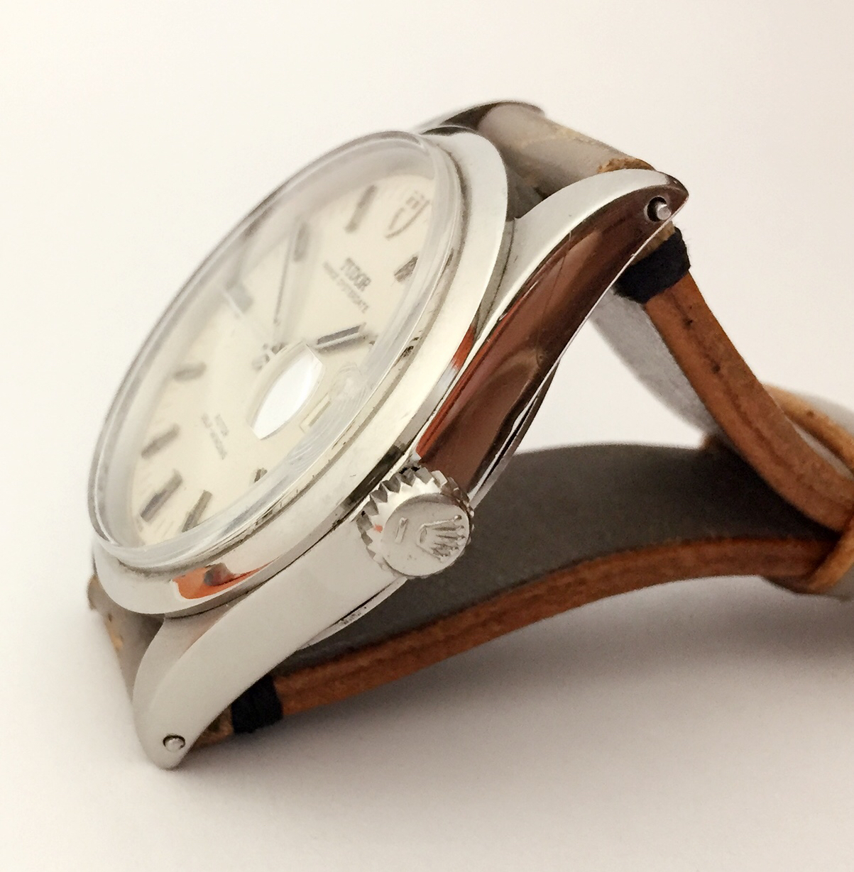

De puntige lugs zijn wel een indicatie van polijst beurtjes.

@Ronald bedankt! dat van het polijsten kan idd heel goed het geval zijn

Zonde van het polijstwerk, dat is een beetje te veel
van het goede. Nog steeds een erg mooi horloge!!

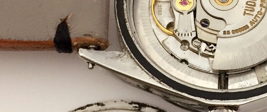

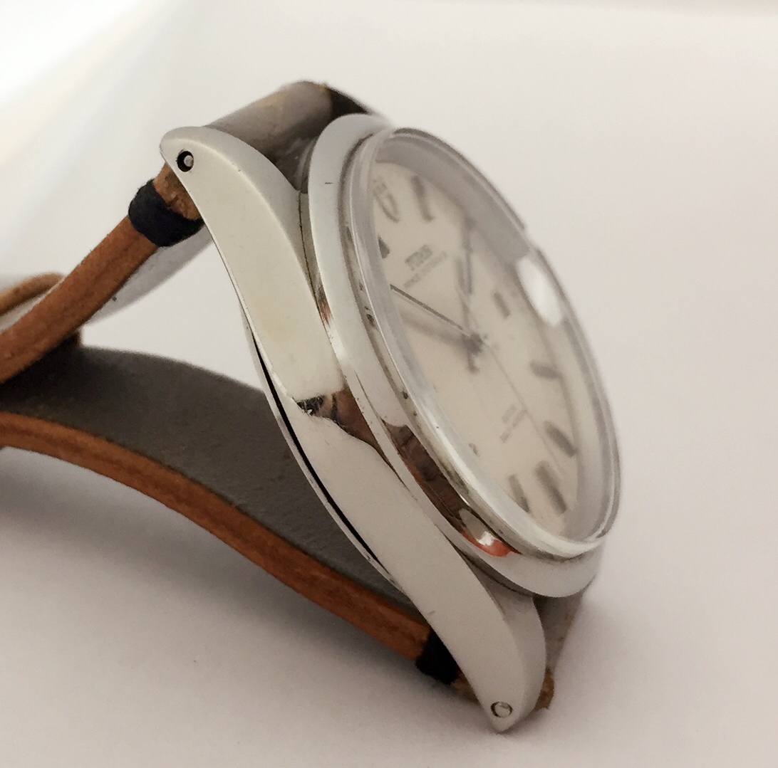

Zeker een mooie koop! Nog mooie wijzerplaat, inderdaad zoals eerder gezegd zijn de lugs wel erg gepolijst. Daarnaast valt mij erg op dat de pushpin een stuk door de lig heen steekt! Misschien ook iets om even bij horlogemaker na te laten kijken :wink:

Bedankt voor de leuke reacties! Vooralsnog dus ‘alleen’ het polijsten. Meer opvallende dingen lees ik natuurlijk graag.
@Mauzer ja klopt! Lijken niet helemaal de juiste pushpins, dus beschouw hem maar als head only aankoop… :stuck_out_tongue: Mooie jubilee erop zou te gek zijn.

Geen verstand van tudor en al helemaal niet van oudjes maar het vergroten van de loupe lijkt een stuk kleiner dan ik ken van Rolex?

De pushpins zijn de juiste. Maar het horloge is zo verschrikkelijk gepolijst dat de pins er uitsteken. Als je wil weten hoe de kast er eigenlijk uit had moeten zien, moet je je inbeelden dat de kast doorloopt tot over de pins. Ondanks het feit dat ie veel te ver gepolijst is (de kast zit al op het achterdeksel gepolijst), is het wel een leuke aanwinst voor het geld.

Goh, hoe kan ik dat oplossen? Nieuwe kortere pushpins of dikkere?
Reguliere met een kraagje. Die steken er niet zo ver in. Dan zie je het minder, nu ziet het er wat knullig uit.

Als het 19mm of 20 is misschien de datejust pushpin. Oude milgauss pushpin past volgens mij ook. Zitten er nu geen pushpins in van een sub?
Zou wel een pushpin nemen die in de poot gaat zoals het hoort. Wanneer en originele pushpin uitsteekt , kan je hem iets inkorten op de uiteinden. Heb je als nog meer vlees dan een schouder pen.

Over het “doorsteken” van de springbars: Als dat alleen komt door het polijsten vind ik het wel opmerkelijk dat hij op 1 uur verder doorsteekt dan op 5 uur, terwijl die lugs toch wel vergelijkbaar zijn qua dikte. Misschien zitten ze gewoon asymeterisch.
Springbars inkorten +1, maar wel voorzichtig en stapsgewijs (slijpen en dus niet knippen), en steeds even passen.
