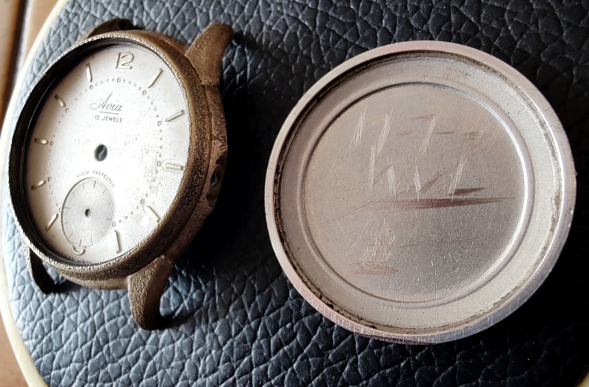

Dit vind ik zelf een mooi projectje. Ik had een Avia uit 1941 in deerniswekkende toestand op de kop getikt. De AS 984 miste zijn stift, die is onderweg. Maar de kast! Die had meer dan de helft van het chroom verloren. Dus ben ik met een batterij en een baking soda oplossing aan de gang gegaan om te ontchromen. Dat ging als een tierelier. Nu heeft het kale metaal nog een flink pokdalig uiterlijk en twijfel ik over de volgende stap. Is dat oppervlak een goede basis voor het nikkellaagje of ga ik eerst nog wat polijsten? Graag jullie mening.

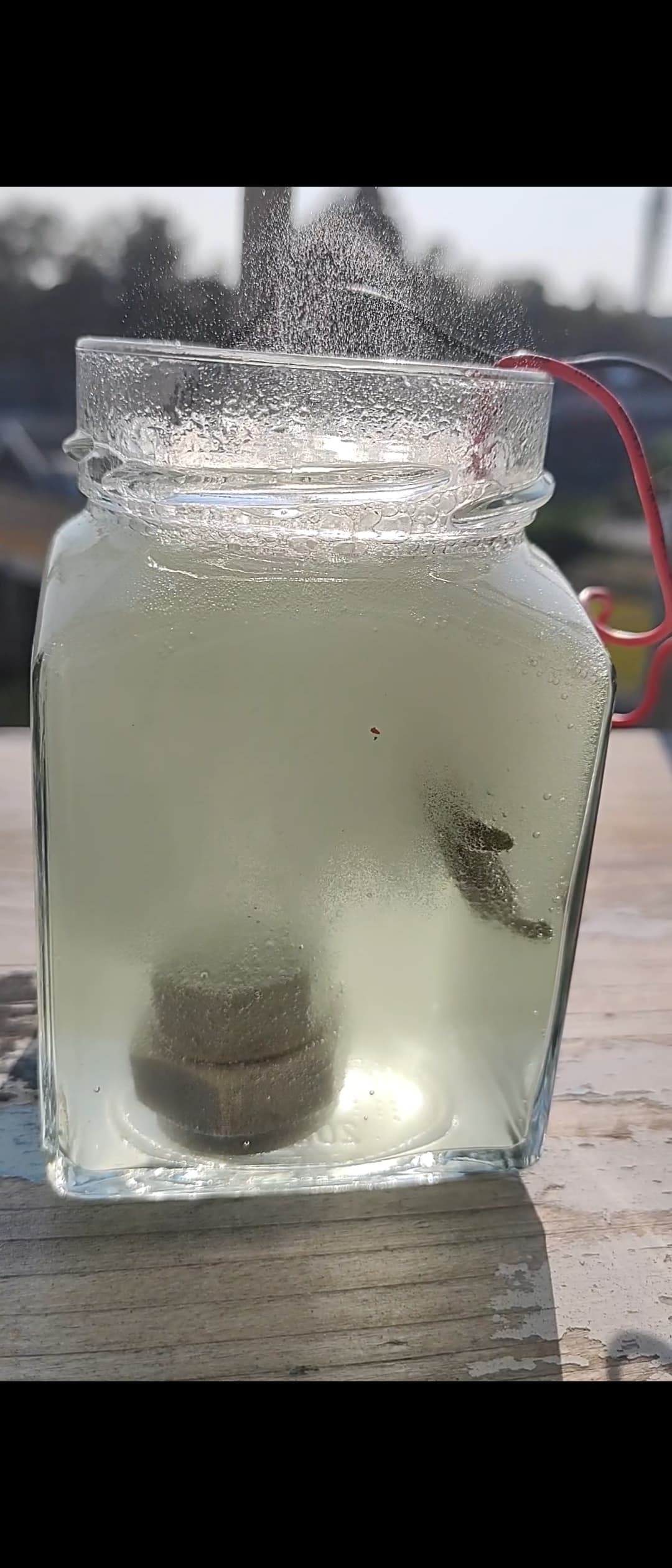

De mogelijkheid bestaat dat ik de kast van een extra koperlaagje heb voorzien :face_with_hand_over_mouth: De + was aangesloten op de kast. De - op een koperen moer. Volgens het internet klopt dat. En aangezien alles op het internet waar is… Ik kom op één plekje nog wat chroom tegen, ook na een ultrasoonbadje met een tandpasta oplossing. Het is me het MacGyver dagje wel.

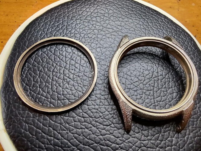

Dat is wel heel agressief gegaan. Daar zit nog flink wat schuur en polijstwerk aan. Ik heb een oplossing om te ontchromen en dat laat een beduidend nettere ondergrond achter.
Lijkt me ook een kast van Zamac, niet zo heel erg goed bestand tegen zuren…
Welk voltage heb je gebruikt? Is van belang. Was een azijnoplossing met elektrolysetechniek niet
eenvoudiger? Ik vrees dat je dubbelop werkt én chemisch én elektrisch (ik denk dat je op de plaatsen waar bij de start geen chroom meer was gaten aan het branden bent in je kast ).

Hou je rekening met de vrijkomende dampen ? nikkel en chroom met elektro en een zuur en een koperkast (zamac?) zou wel eens een insecten uitroeiend effectje in je werkplaats kunnen veroorzaken. En we willen zeker geen hf lid kwijt.
Dankjewel voor de waarschuwing. Ik doe dit soort klusjes in de buitenlucht :sunglasses:
Als je dit zo gaat verchromen dan blijf je alles zien. Je voegt niet meer dan een paar micrometer (=duizendste millimeter) chroom toe.
Voor vernikkelen of verchromen heb je een perfect gepolijste basis nodig alvorens je de eerste koperlaag aankunt brengen.
Dankjulliewel voor de input tot nu toe. Ik zie dat polijsten als plastische chirurgie. Bij teveel verlies je de originele vorm, zoals een aan botox verslaafde celebrity. Te weinig? We gaan het zien.

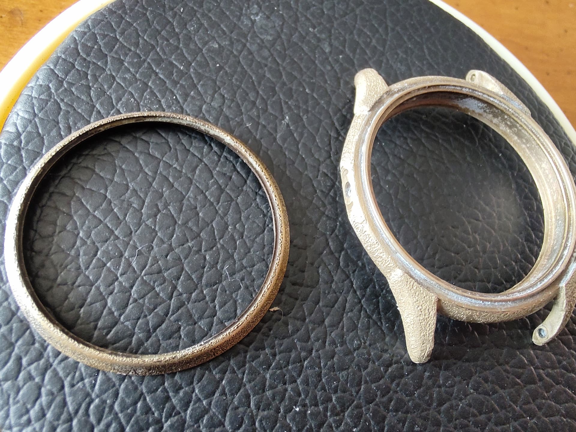

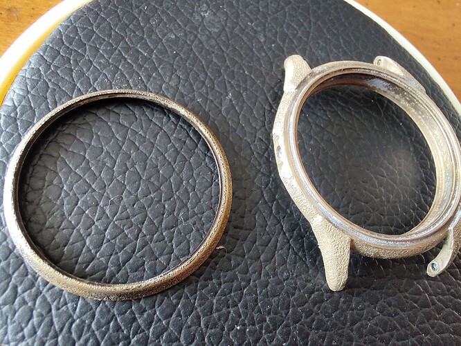

na het ontchromen is de rest van de kast in oplossing gegaan.
Dit oppervlak komt doordat het zo agressief is gegaan.
Je kunt nog proberen te polijsten maar dan raak je nog meer kwijt.
Om te vernikkelen kun je best eerst een laagje koper platen zodat bij lage spanning weer een glanzend oppervlak ontstaat.
Bij het vernikkelen onder de juiste omstandigheden krijg je glans nikkel.

Leuk dat zoveel mensen meedenken. Inmiddels groeit mijn twijfel of mijn methode echt te agressief was. De reden hiervoor is de gladheid van het oppervlak waar het chroom initieel nog intact was. Bij een te agressieve methode zou dit ook enigzins aangetast moeten zijn. Al is het natuurlijk wel zo het chroom daar enige tijd als een beschermlaagje werkte.
