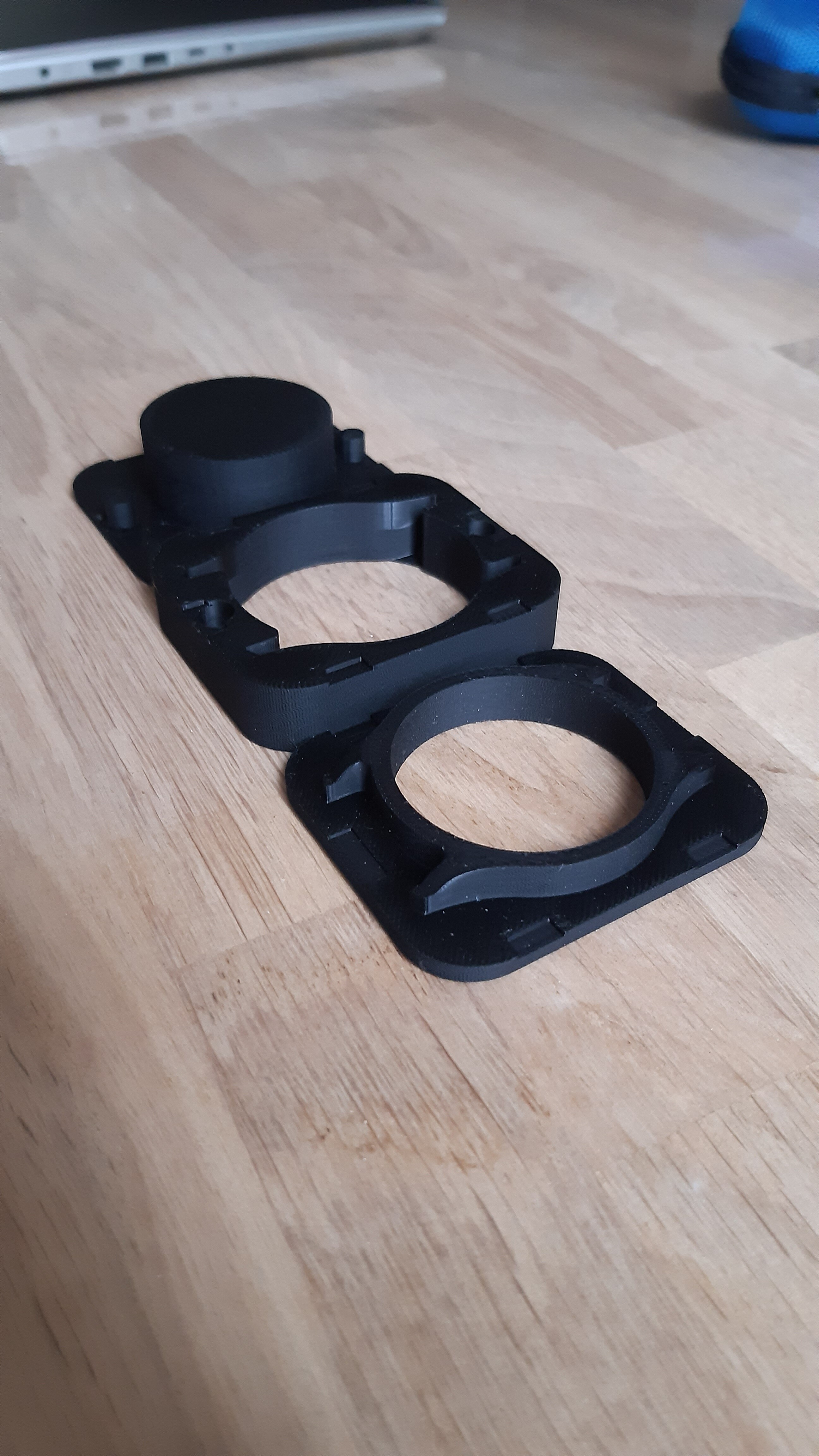

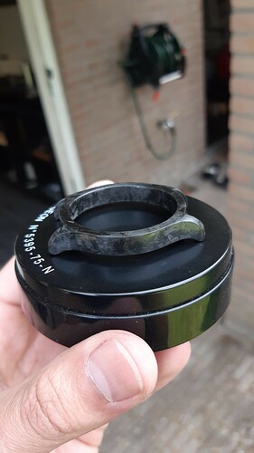

Forged carbon dial en case. Compressie mallen gemaakt met de 3D printer.
Resultaat:

Wauw! Heel fraai. Heb je dat ook zelf gemaakt? Hoe gaat dat proces ongeveer in z’n werk?
Cool; mooi gelukt :+1:

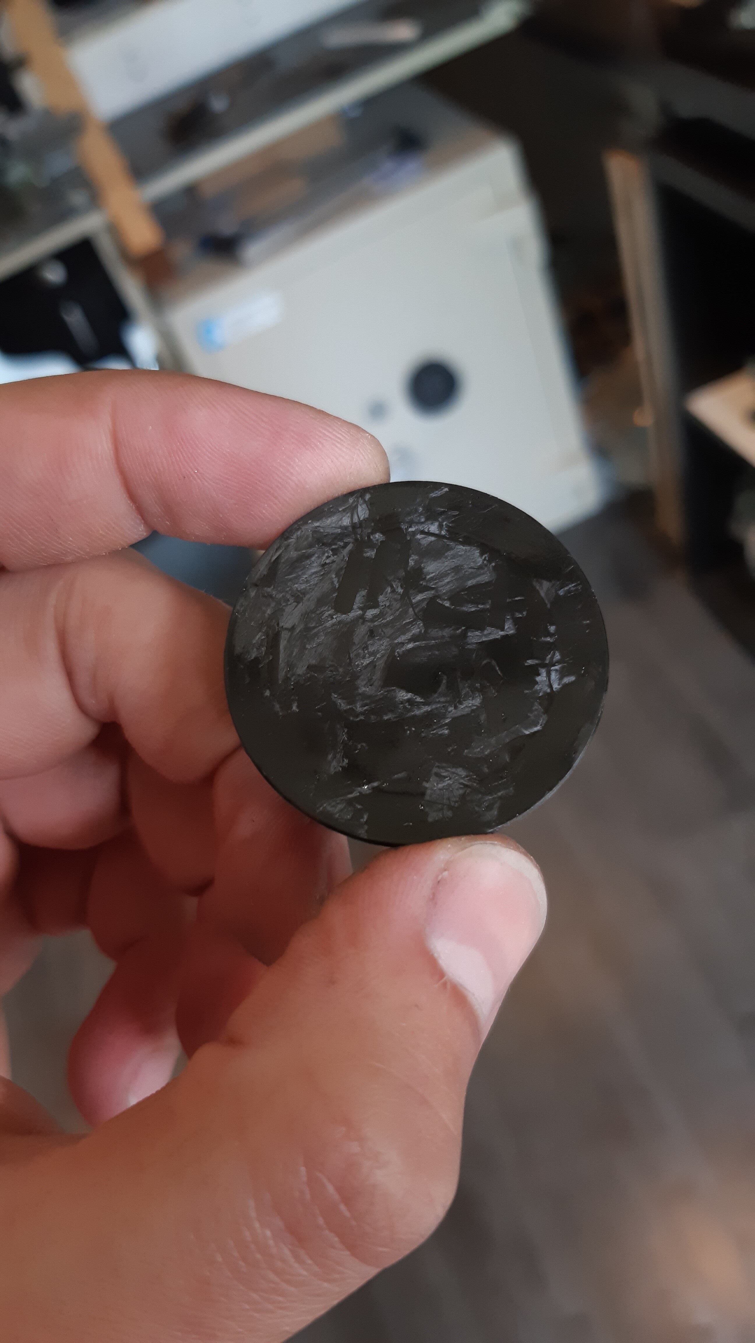

Is aardig gelukt al zeg ik het zelf :sweat_smile:
Heel erg mooi Stefan. Ik ben ook wel benieuwd naar het productieproces. Kan ik alvast een 28.5mm dial bij je bestellen?
Al gedaan zie ik. Bedankt.

Erg goed gelukt Stefan. Is dit voor de nieuwe HFLE? Of is dit proces erg kostbaar?

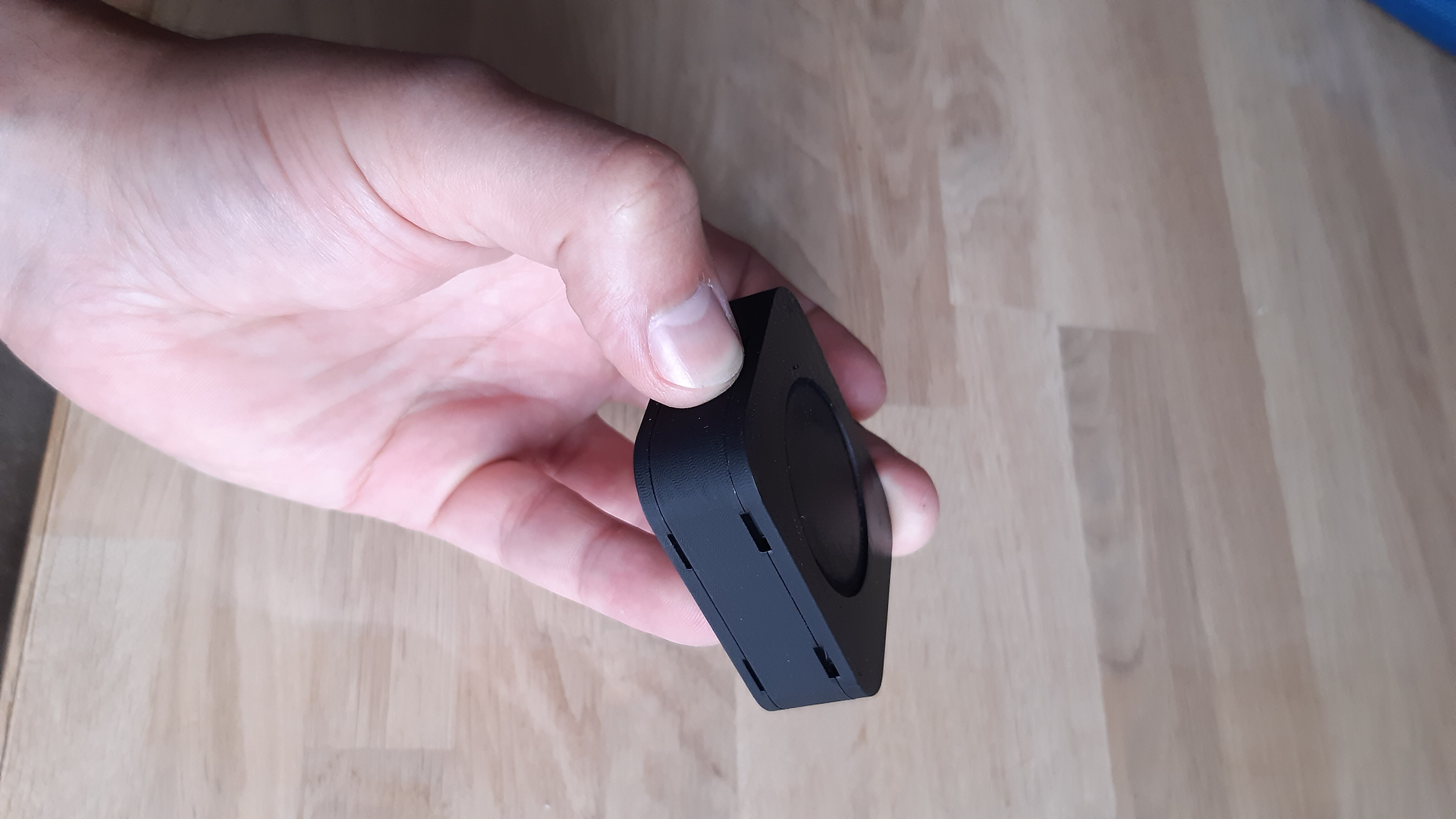

Er zit bij mij jaren aan teken kennis en technisch inzicht in om tegenwoordig redelijk snel nieuw ideeën te kunnen realiseren. Dus al lijkt het eenvoudig hoe ik het hier post, de mal die ik hiervoor heb bedacht is alles behalve eenvoudig aangezien het de druk van de compressie moet kunnen weerstaan, de overtollige epoxy af moet kunnen voeren en demontabel moet kunnen zijn om het carbon werkstuk er weer uit te halen. Is de prijs te verantwoorden wat zenith extra vraagt voor een carbon versie van hun horloge, nee.

Wel ik dacht het net te vragen, nu ik zelf de basis ken voor een simpel 3D tekening te maken… hoe lang alvorens je een bruikbare mal hebt getekend?
Ik zou er weken over doen door filmpjes en forums aan te spreken en ben niet zeker of ze ooit echt perfect zouden zijn om te gebruiken…:grin:
Ik heb de mal in 30 minuten getekend :sweat_smile: Fusion 360 heeft geen geheimen meer voor mij :rofl:
