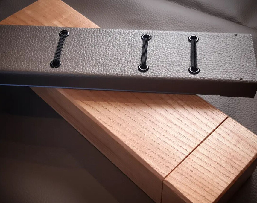

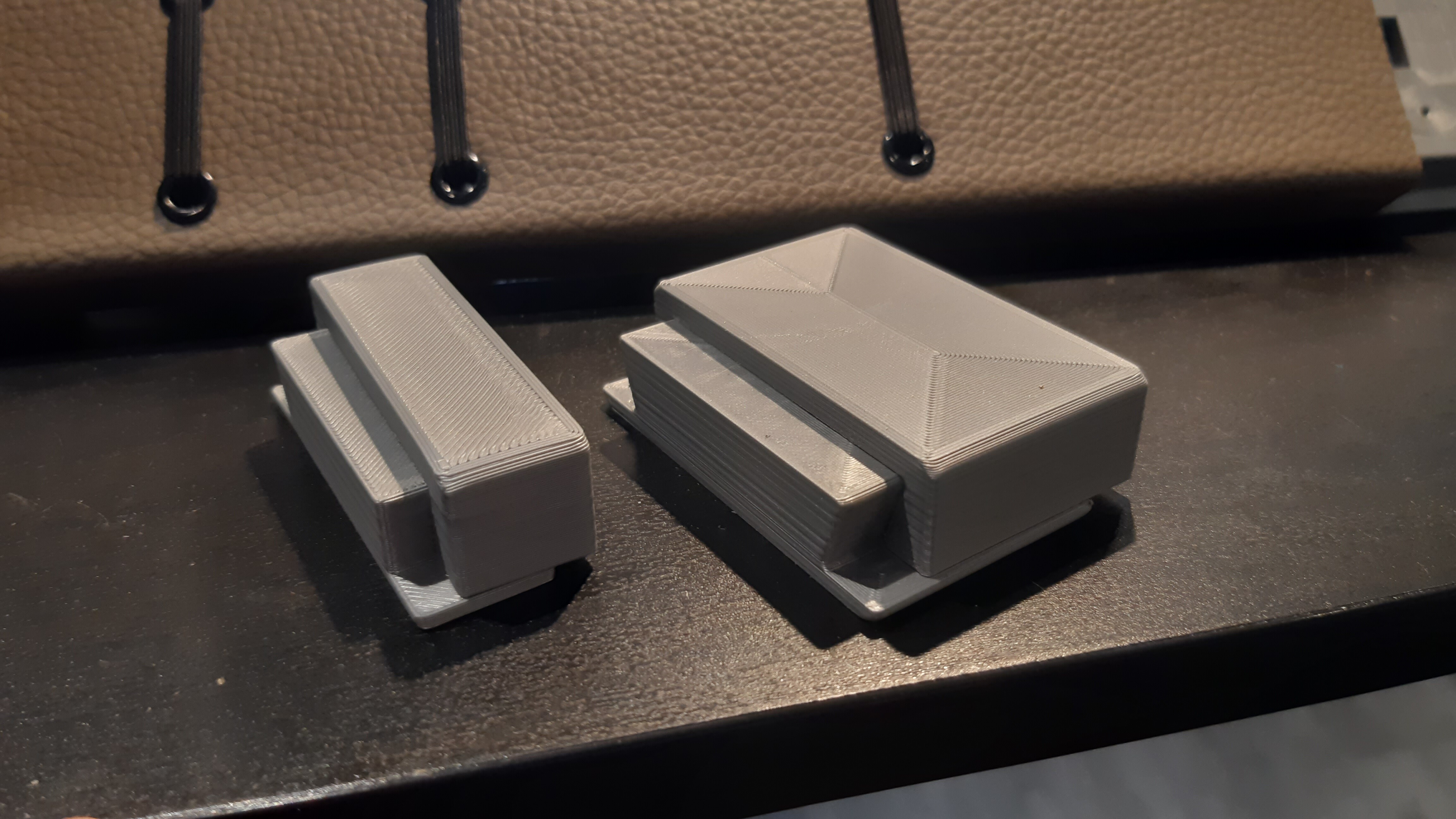

Mijn opa is in de 80 maar maakt nog steeds de boxen voor mij, dit vind hij ontzettend leuk om te doen, buiten dat is mijn opa echt een geweldige vakman!
Om het leven van mijn opa wat gemakkelijker te maken heb ik de horloge box verder uit ontwikkeld wat hem een tijdsbesparing oplevert van 50%
Het geleidingssysteem maakt hij van hout en vijlde hij vervolgens op maat tot het bij elke box de lade mooi op en neer bewoog zonder te veel speling, verder gebruikte hij meerdere mallen om op de juiste manier alles te lijmen en gaten te boren.

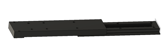

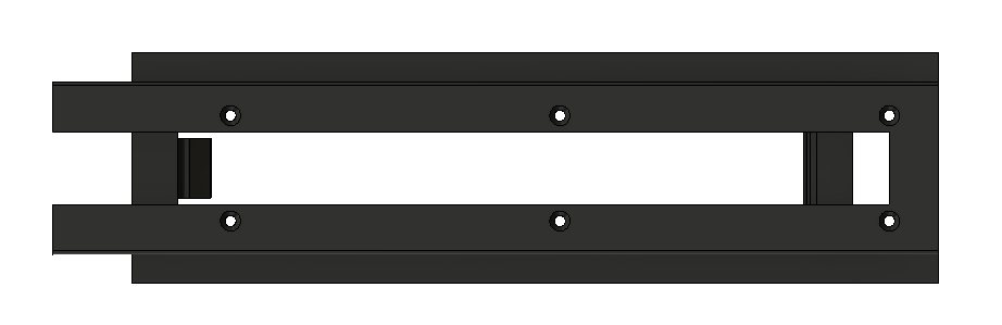

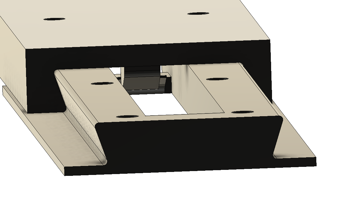

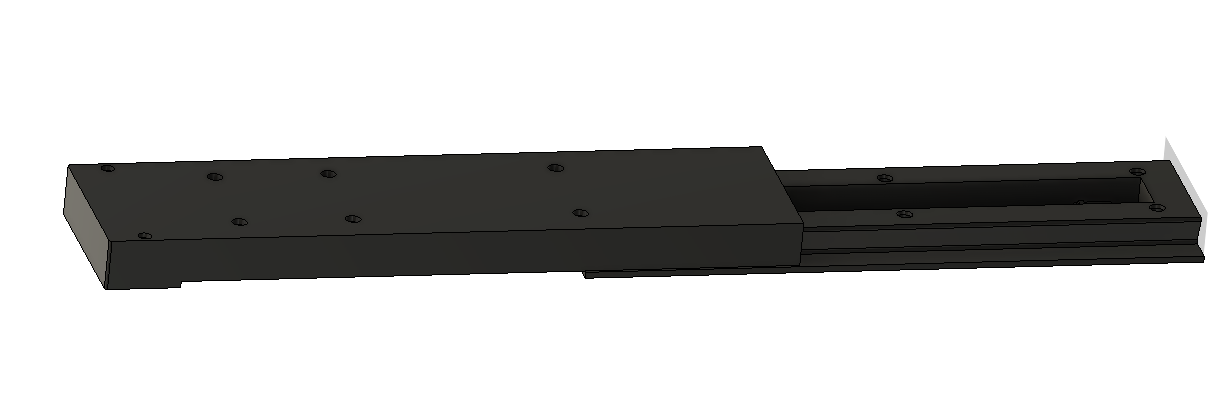

Nu kwam ik gisteren op het idee tijdens de wekelijkse zondagmorgen bakje koffie drinken bij de opa en oma om dit systeem eens te automatiseren. Ik heb het bestaande ontwerp geredesigned naar het volgende:
Het syseem bestaat uit 2 geprinte onderdelen (wat eerst uit 12 losse onderdelen bestond)
Aan de bovenkant bevinden zich al de gaten waar het elastiek doorheen gaat en waar de voorkant van de box op geschroefd word. Aan de onderkant uitsparingen waar de elastiek in gelijmd word en de aanslag. Deze aanslag zorgt er voor dat de box tot een bepaalde lengte open gaat en zorgt er voor dat de box dicht blijft door een lock mechanisme.
Het onderste onderdeel word geschroefd op de main body van de box.
Hier heb ik mechanisme bedacht zodat ik de lade in dit onderdeel kan schuiven, de aanslag die gemonteerd is op de bovenkant drukt het lipje in waardoor deze er eenmalig overheen schuift, hierna fungeert het lipje als aanslag zodat de lade er niet meer uit getrokken kan worden.
Als eerste de 2 geleiding test versies
En hier de proto:
De boxen baas had nog 2 verbeter puntjes, die voer ik door, dan kan ik dit dag project weer mooi achter me laten en verder gaan met de productie (en ondertussen alles gaan printen)
Hoe verzin je dit :astonished: top man!
Alleen al om de verpakking is een Ketelaars begerenswaardig :wink:
Echt prachtig!
Ook super mooi dat je dit nog samen met je opa kunt doen!
Zoals wel vaker gezegd wordt (en bij jou zeker opgaat)… Vakmanschap is oog voor detail!!!

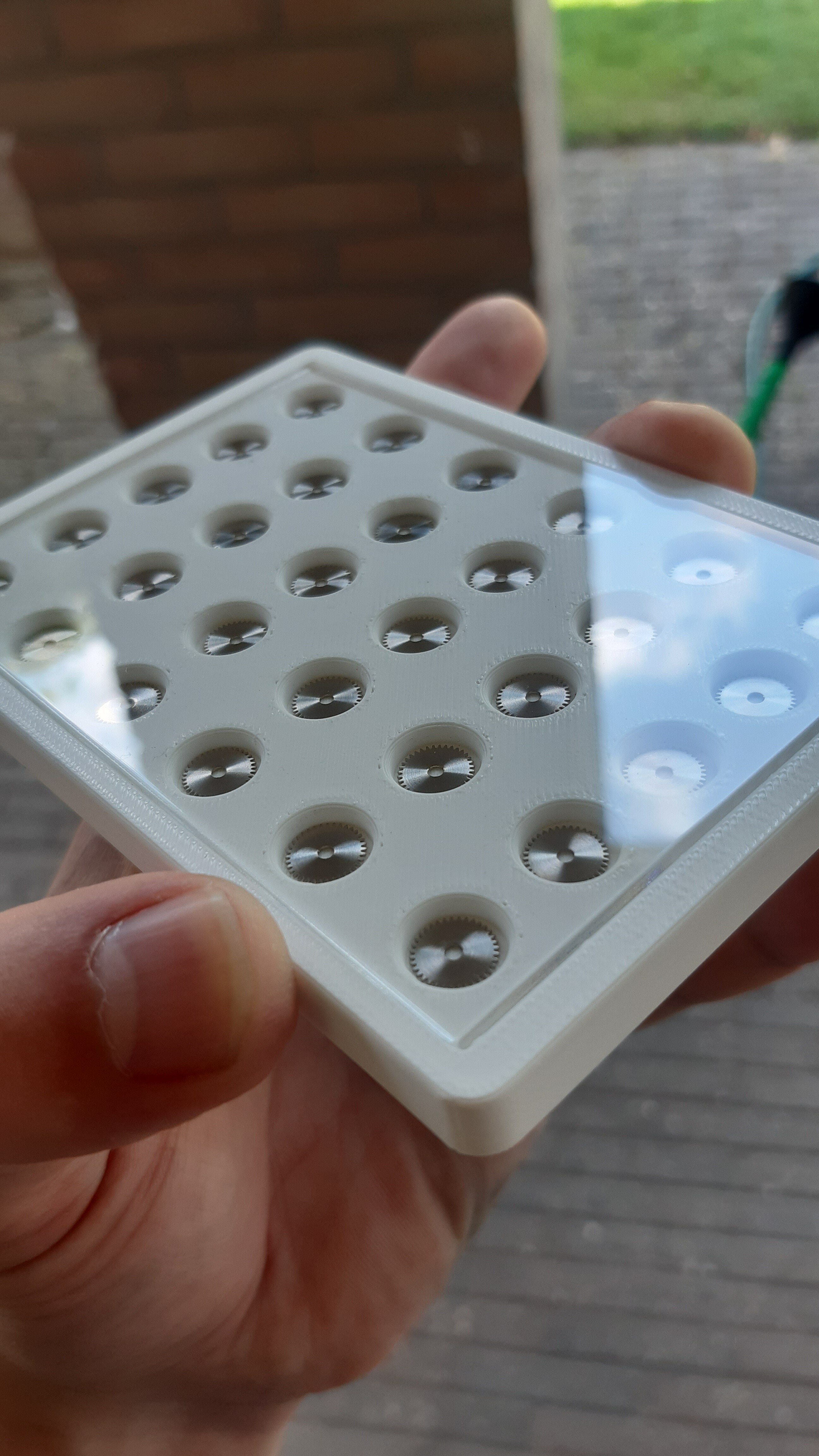

Hier trouwens nog het resultaat van het platen van 30 tandwielen:
