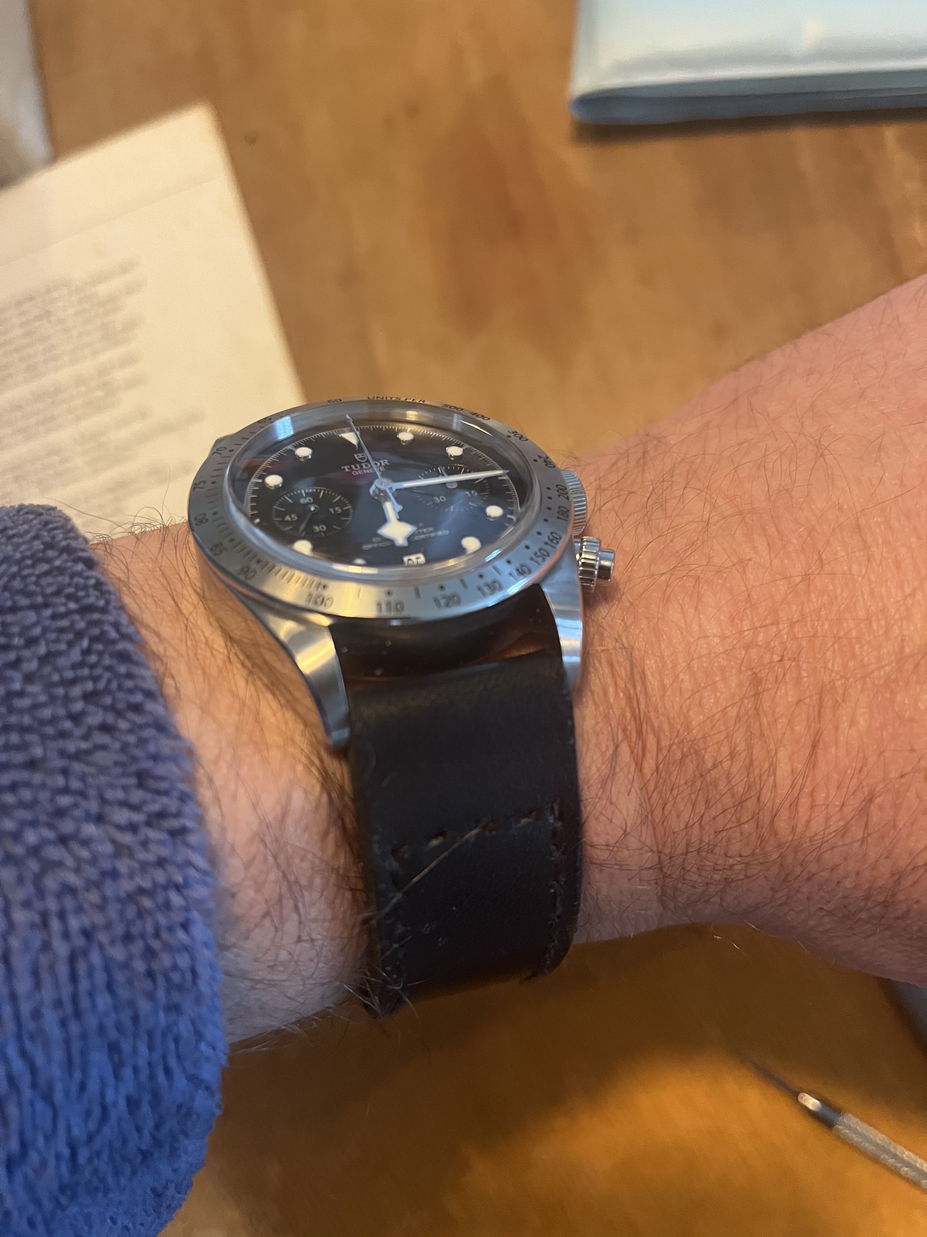

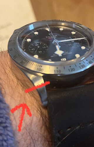

Dag allemaal. Ik ben ontzettend stom geweest. Misschien weet iemand raad. Ik wilde bij mijn Tudor Chrono eens kijken hoe een zwarte leren horlogeband staat. Ik heb dus rustig de bracelet vervangen en een van de banden die ik voor mijn Panerai gebruikte er op gezet. Toen ik het eerst deel er op had en met de tweede wilde beginnen zag ik het metalen buisje dat in de band zit. Bij Panerai is dat gebruikelijk want daar schuif je de schroefpin uit de lug. Bij de Tudor gebruik je echter een push pin. De band zit nu dus met een pushpin vast terwijl er een metalen buisje tussen de lugs zit… ik kan dus met geen mogelijkheid meer bij de pushpin komen met het vorkje waarmee je normaal de pushpin er uit drukt… iemand enig idee hoe ik dat kan oplossen? Het enige dat ik kan bedenken is om de band er af te knippen en ook de pushpin met buisje door te knippen… maar ben bang dat ik dan het horloge kan beschadigen… iemand enig idee hoe ik dit kan oplossen?
Het buisje heeft geen speling tussen de lugs?

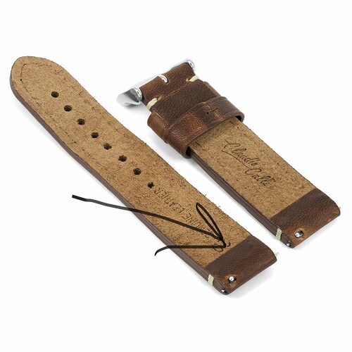

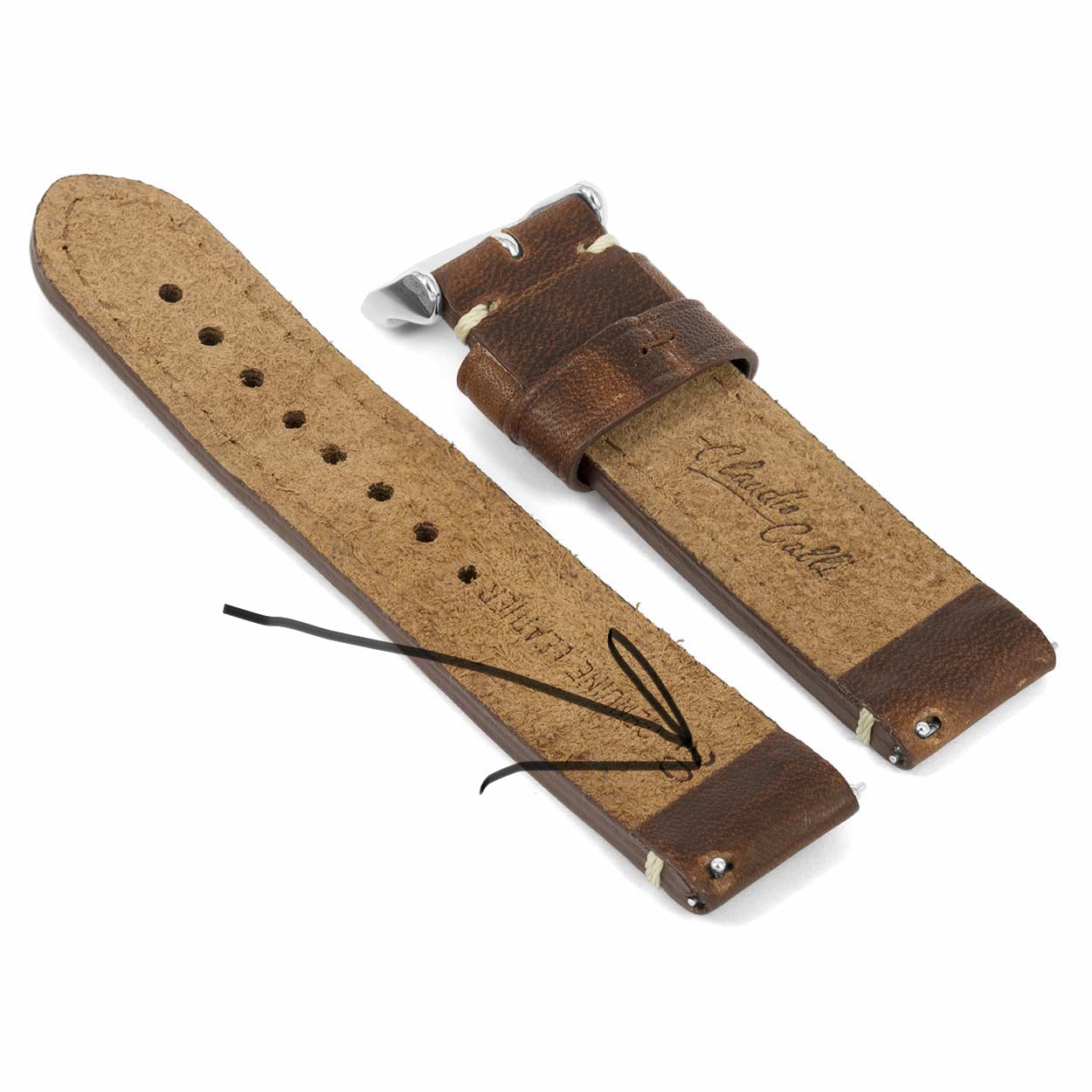

Er even vanuit gaande dat het er zo uitziet bij jou bandje

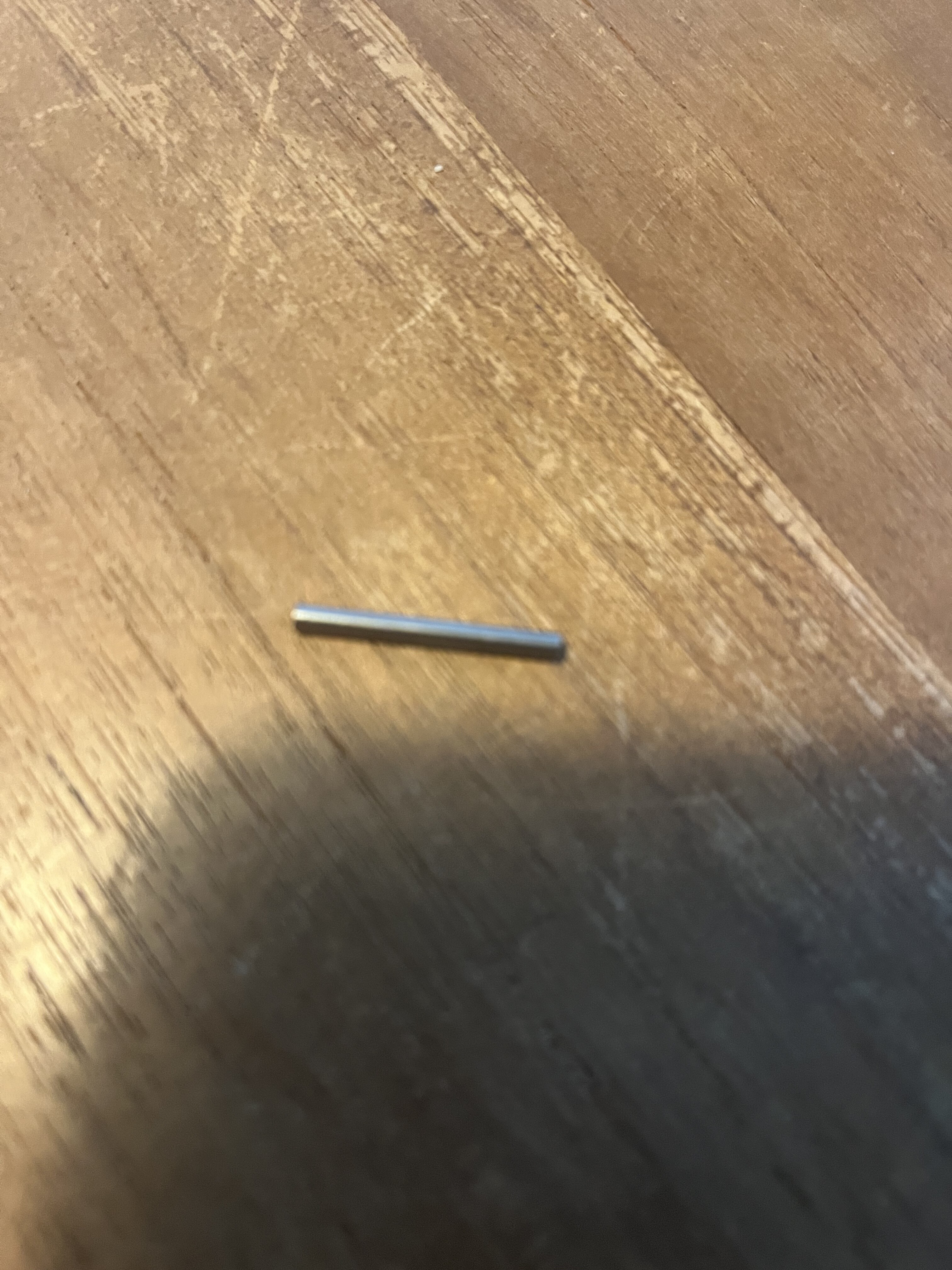

Let wel goed op, want soms blijft er een stukje van je pushpin in je lug achter.

Denk alleen dat het je een bandje gaat kosten. Zal zelf alleen niet gaan lopen wrikken tussen de band en de lugs in. Succes!
