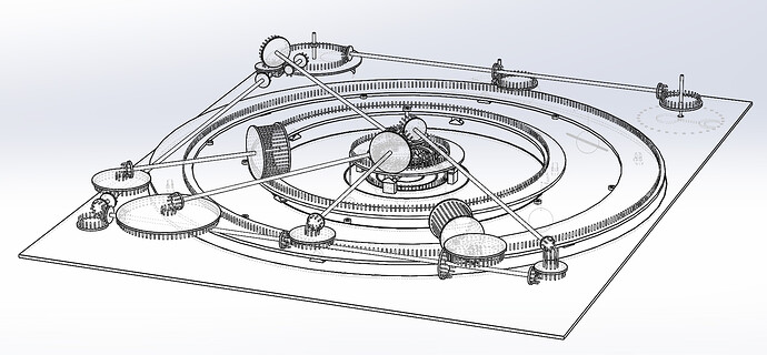

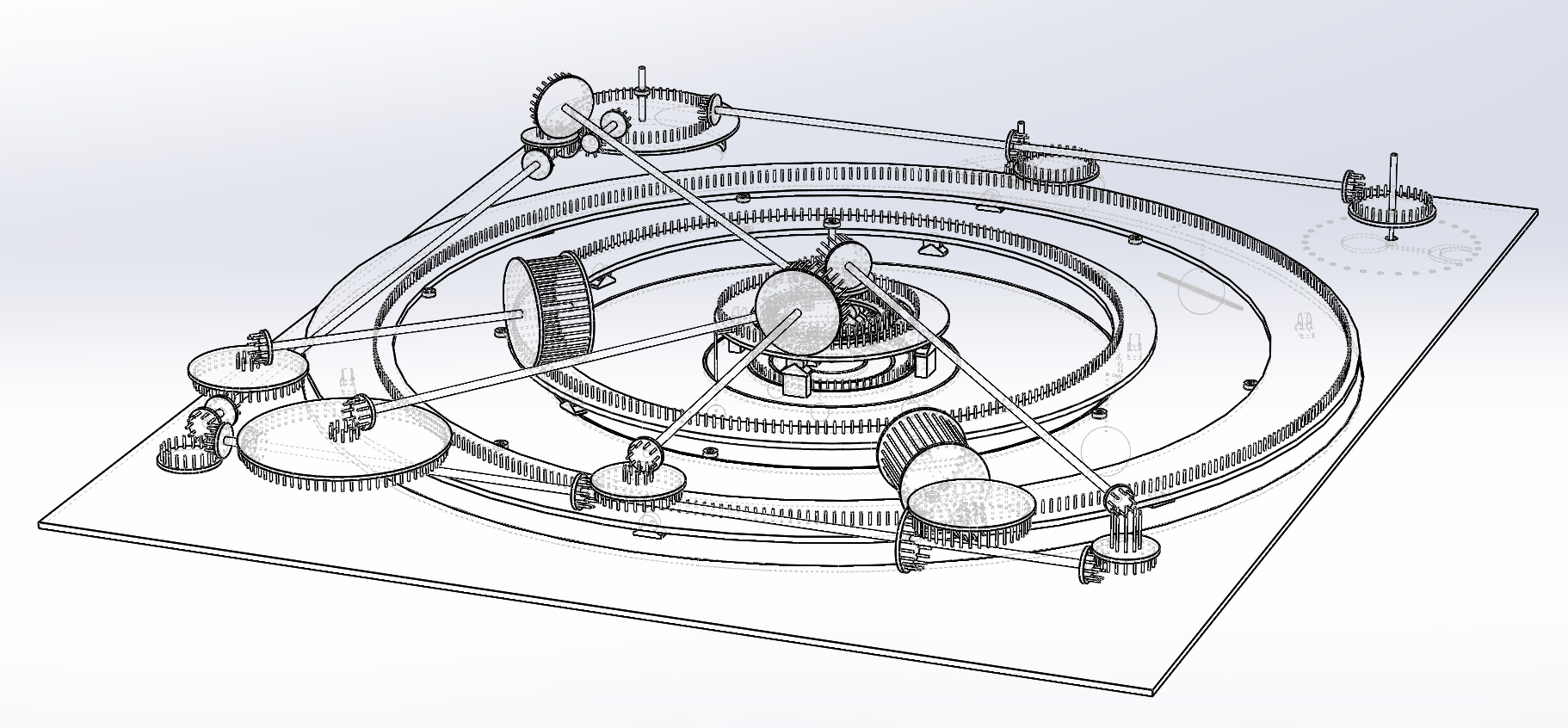

Ga je eerst een schaalmodel maken 3D geprint om alles uit te testen?
Momenteel één van m’n favoriete topic’s op horlogeforum trouwens!

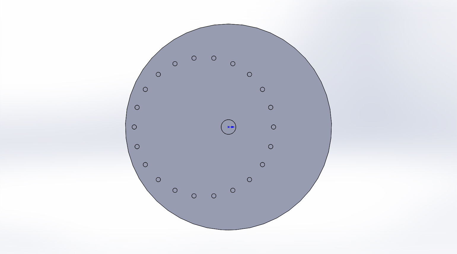

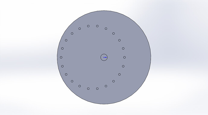

Zeer zeker. Tegenwoordig kun je alles gewoon op internet vinden. In zijn tijd heeft hij veel meer zelf moeten uitwerken. Eise heeft het trouwens grotendeels op een andere manier opgelost. Hij heeft de cirkelbanen in zijn planetarium verschoven, zodat de zon steeds in het focal point van de betreffende baan ligt. Je ziet dat hieronder duidelijk voor jupiter. Op die manier hoef je verder geen correctie meer toe te passen.

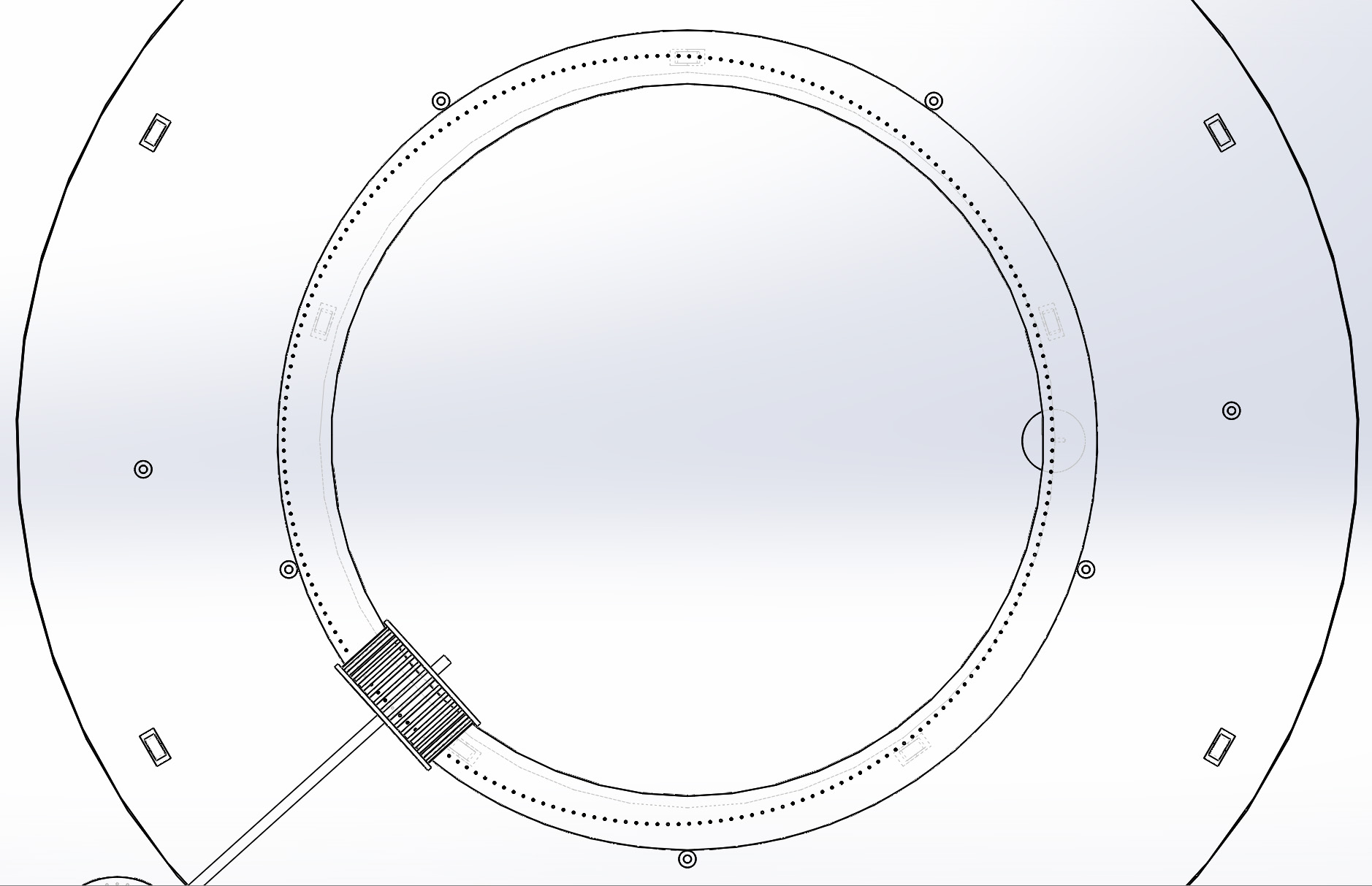

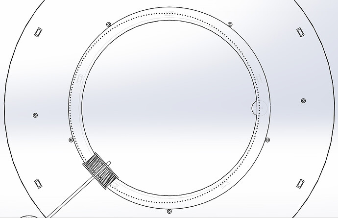

Nee, ik print onderdelen uit op ware schaal om te testen. Het planetarium wordt welliswaar best groot, maar de tanden hebben bijvoorbeeld maar een diameter van 3 millimeter (2 millimeter voor de baan die de rotatie van de maan aanstuurt). Verkleinen is dus eigenlijk ook geen optie.

Ik ben wel zo vrij even MDF af te raden. Dat materiaal is zo gevoelig voor vocht dat je na verloop van tijd bubbels, slapte en kromming krijgt.
Meestal zij de platen daarom zo dik of heel goed gecoat en dan wordt het nogal zwaar allemaal.

Daar heb ik over nagedacht, maar ik vind concentrisch er eigenlijk toch gewoon mooier uit zien. Ook heb ik bij de binnenste planeet banen erg weinig ruimte om de banen non-concentrisch te laten lopen. Het plafond van mijn zijkamertje is toch een stuk kleiner dan het plafond van Eise en ik wil er ook nog eens een roterende maan in hebben.
