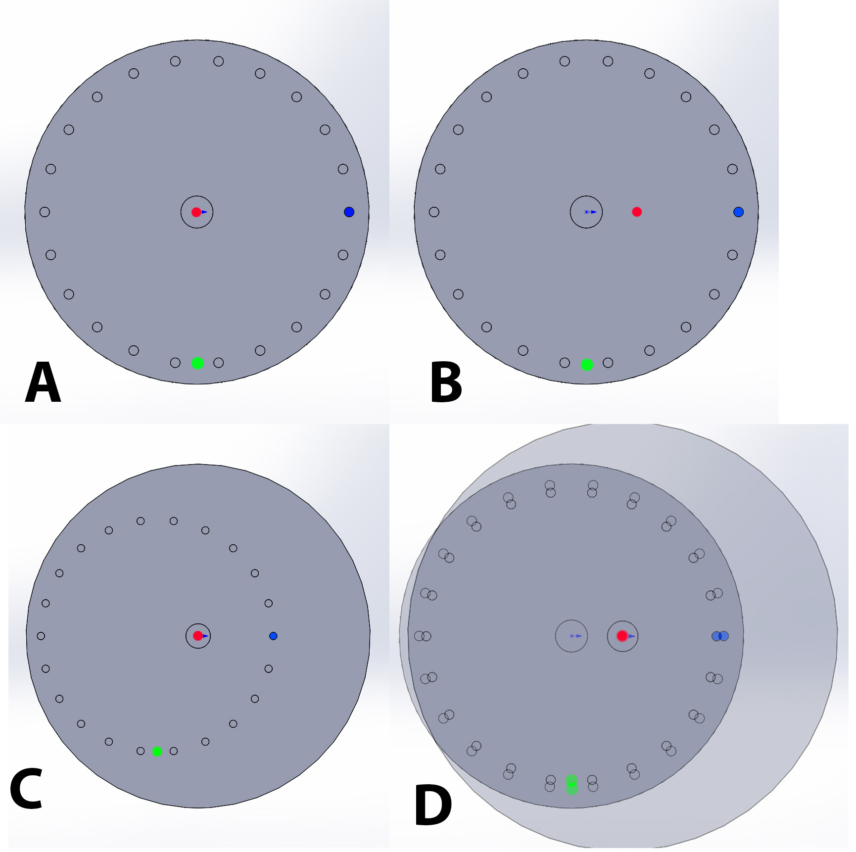

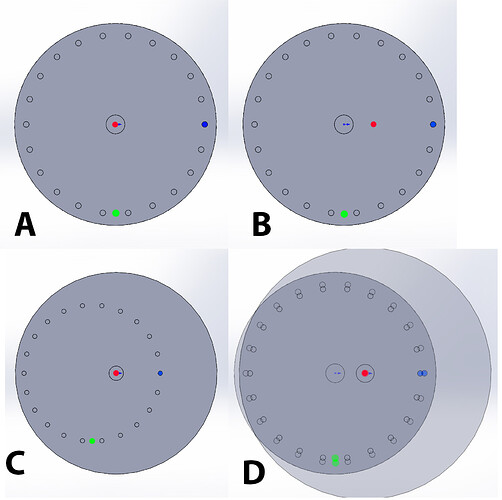

Deze snap ik even niet. Het simpelere model bevat duidelijk fouten in de hoek ten opzichte van de zon, die met de excentrische tandwielen worden opgelost. De afstanden zullen in mijn geval inderdaad minder kloppen, maar de hoeken ten opzichte van de zon worden in ieder geval wel gecompenseerd. Het is dus niet perfect, maar zaken als allignment van planeten zouden in mijn model goed te volgen moeten zijn. Afstanden vind ik wat dat betreft zelf minder belangrijk. Zoals ik eerder aangaf gebruik ik voor de binnenste planeten t/m mars ook een andere schaal voor de banen dan voor de buitenste twee planeten. Anders gaat het voor mij bij de binnenste planeten niet passen.
Maar het blijft een leuk vraagstuk om over na te denken. Hieronder heb ik geprobeerd een en ander schematisch wat duidelijker te maken voor iedereen.
Deze figuur geeft de baan weer voor mercurius. Dit is net de planeet die relatief de meeste afwijking heeft in zijn baan. In mijn geval wordt mercurius uiteindelijk aangedreven door een ring met 22 tanden. Ik kijk steeds naar de situatie waarbij Mercurius vanaf de positie met de kortste afstand tot de zon (de blauwe punt) een kwart van zijn baan aflegt (dus 5,5 tanden) tot de groene punt. De rode punt geeft de positie van de zon weer.
Situatie A was mijn initiële, niet gecompenseerde model. De zon staat hierbij in het midden en mercurius draait er in een cirkel omheen. Na een kwart baan, staat hij dus recht onder de zon.
Situatie B is de situatie waarbij de banen op het plafond niet concentrisch worden geplaatst, zoals Eise heeft gedaan en zoals jij voorstelt. Het is nog steeds een cirkel die draait om zijn as (de grijze cirkel in het midden), maar omdat de zon nu niet meer in het midden staat, eindigt de positie van de planeet een stuk links van de zon (de groene stip).
Situatie C is hoe ik het op heb gelost. De tanden vormen nu niet meer een cirkel met het middelpunt op de as, maar de tanden zijn verschoven ten opzichte van de as. De as ligt nu wel gewoon in het midden van het hele planetarium dus op de zon. Zoals je ziet, eindigt de planeet nu ook een stuk naar links.
In D heb ik de twee oplossingen over elkaar heen gelegd en zoals je ziet is het resultaat precies hetzelfde. Het is mechanisch gezien misschien wat lastiger om uit te voeren, maar dat vind ik juist wel interessant. En zoals ik al aangaf, vind ik de concentrische cirkels van de banen mooier.

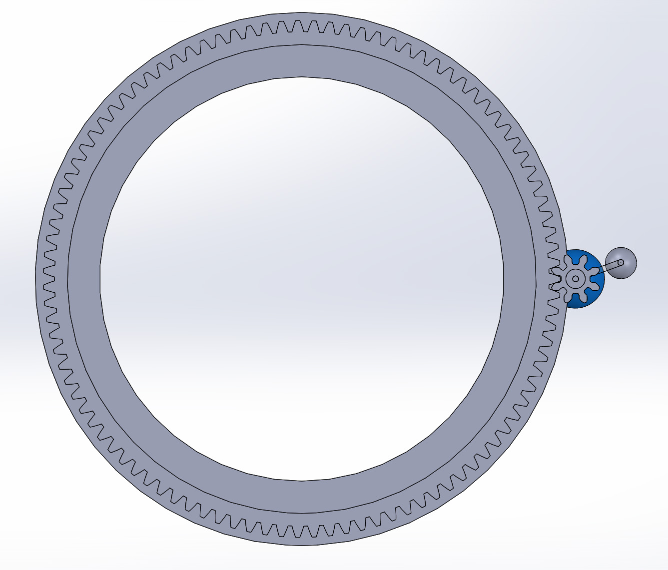

Dat is dan misschien weer een grappig geschiedkundig dingetje. De maan draait namelijk niet in 29,5 dagen om de aarde, maar in 27,3 dagen. Er zit inderdaad 29,5 dagen tussen 2 nieuwe manen en ik kan me voorstellen dat dat is wat ze in die tijd vanaf de aarde konden observeren. Ik had voordat ik hieraan begon ook geen flauw idee dat de omlooptijd geen 29,5 dagen is. Het verschil komt blijkbaar daardat in de 27,3 dagen dat de maan om de aarde roteert, de aarde ook al weer een stuk in zijn baan is opgeschoven. De maan heeft dus nog een goede 2 dagen extra nodig om dat verschil als het ware weer in te halen. Ik moet nog wel even checken of dat wel klopt qua hellignshoeken van de banen bedenk ik me nu. Misschien treedt dit verschijnsel wel helemaal niet op als je alles in een plat vlak slaat…
In mijn model heeft de extra ring bij de aarde nu 67 tanden. Meer kan ik ook niet kwijt vanwege de beperkte ruimte. Bij de as van de aarde draait dan een wieltje met 5 tanden. Dit geeft mij een rotatie in 27,24 dagen, wat 27,32 zou moeten zijn.
Ja, logisch eigenlijk… het tandwieltje dat mijn maan laat roteren draait natuurlijk ook gewoon mee met de beweging van de aarde. Dus dan moet je inderdaad uitgaan van de situatie ten opzichte van de zon. Super dat dit topic dit soort foutjes er uit kan halen :+1:.
Het wordt dan denk ik maar 62 en 5 als ik uitga van de metalen pinnen. Dan kom ik op een rotatie in 29,44 dagen (afwijking 0,32%). Ik zal nog eens kijken of ik met een platliggend metalen tandwiel aan 99 tanden kan komen. Hoe minder afwijking hoe beter natuurlijk.

Na 6,3 jaar wijkt de maan dan een kwartier af bij mijn verhoudingen. Als ik het nog kan aanpassen naar 99:8, duurt het 17 jaar voor dezelfde afwijking. In de praktijk maakt het allemaal weinig uit, aangezien ik er in de constructie zeker rekening mee ga houden dat alles makkelijk bij te stellen is. Maar goed, het is natuurlijk ook gewoon een uitdaging om het allemaal zo precies mogelijk te krijgen.

Een korte update vandaag. Ik heb het ontwerp voor het ronddraaien van de maan om de aarde toch maar aangepast naar een platliggend tandwiel. Het wordt nu dezelfde 99:8 verhouding die Eise heeft gebruikt, wat betekent dat het elke 17 jaar een kwart maancyslus verkeerd loopt.
