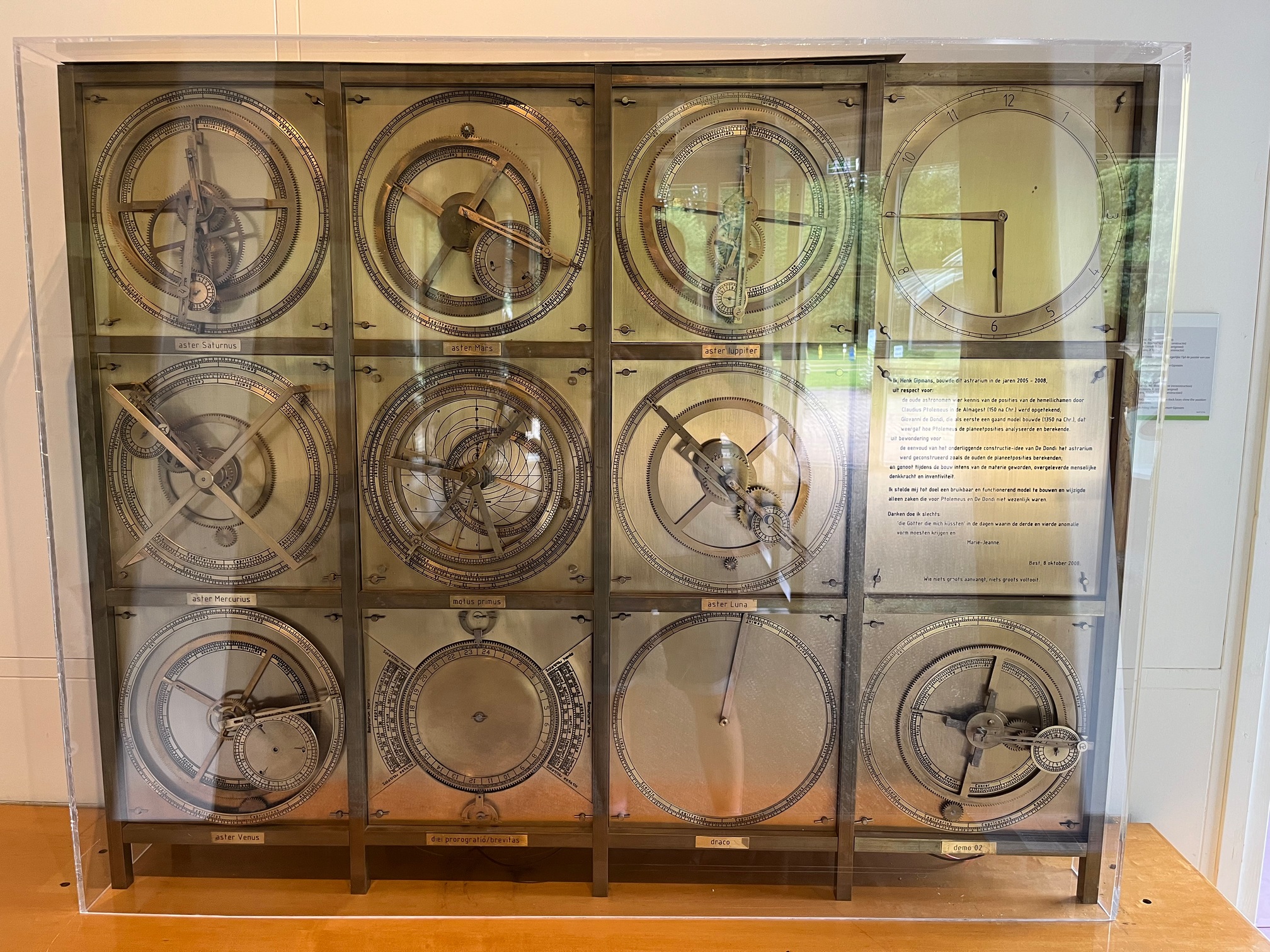

o zeker. De man waar ik aan refereer is knap bedreven in dit soort dingen. Heeft er bij ons een heel leuke lezing over gegeven. Je zou het bijna zelf gaan doen, tot hij uitlegde dat alle tandwielen handgezaagd zijn: de tanden dus! Met een zaagje, onder een vergrootglas? Brrrr.
Leuk dat die link is gelukt. En hij doet nog veel meer. Wil je iets weten over astrofotografie dan zijn er niet veel betere denk ik. Kan hij je alles over vertellen, dan zit je er nog langer (maar dan weet je ook gelijk een stuk meer, dat weer wel).

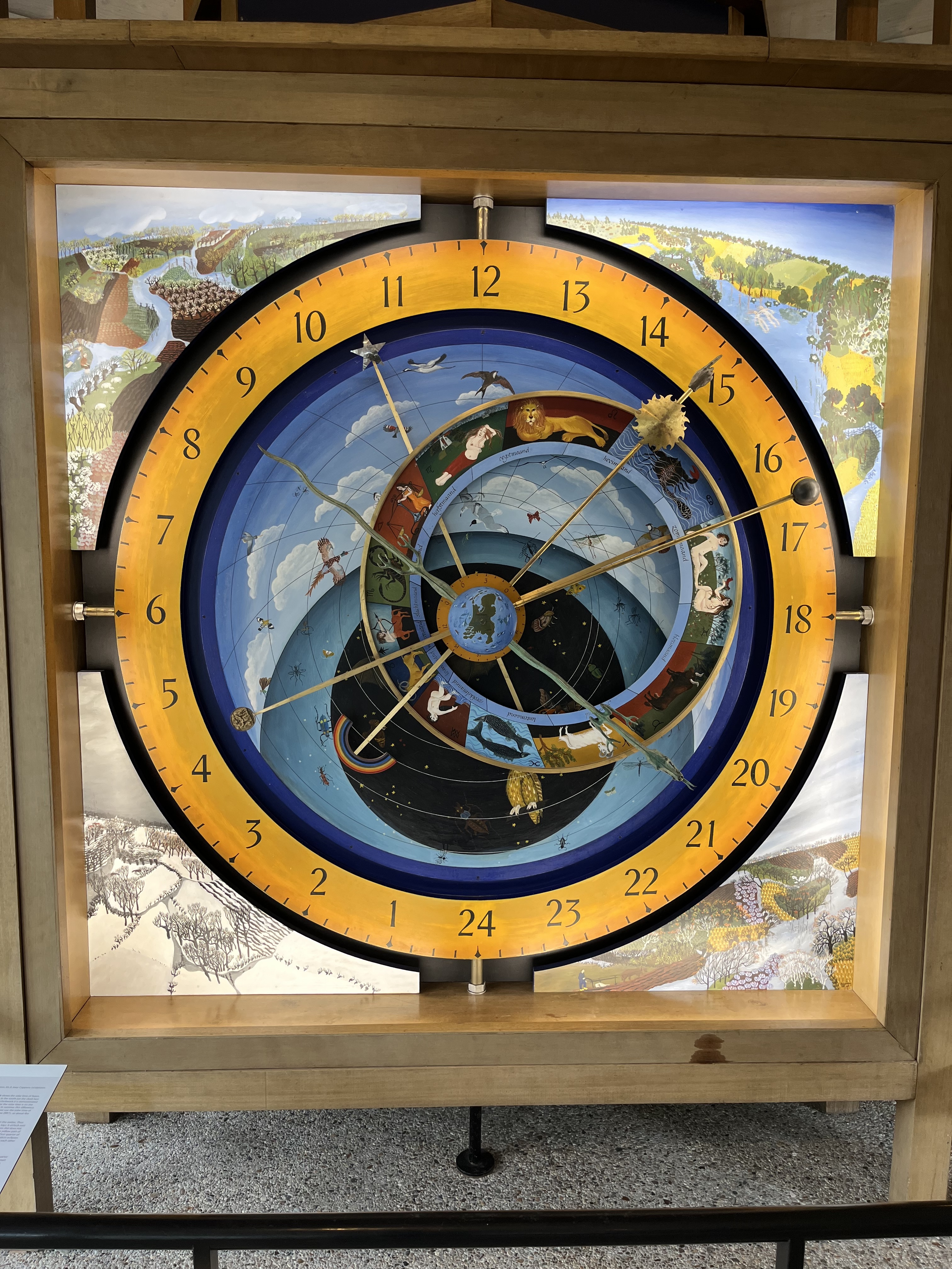

Wel echt een prachtige kamer voor een paludarium :ok_hand:
Dat klopt daar heb ik de foto gemaakt :+1:t2:
Was wel leuk om eens te zien :slight_smile:
Nee, bij mij is alles wat dat betreft relatief groot. Ook is staal en hout wat dat betreft wat steviger dan 3D geprinte plastics. Als het goed is krijg ik nog wel 2 3D geprinte titanium tanwielen in mijn planetarium. Zoals het er nu naar uit ziet, moet dat na de vakantie wel gaan lukken.
Het past erg mooi voor het planetarium inderdaad. En zo’n zijkamer zorgt er ook voor dat het niet altijd vol in het zicht hangt.
